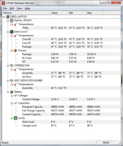

Gregorypeg1000 Δημοσιεύτηκε Μάρτιος 14, 2012 #1 Δημοσιεύτηκε Μάρτιος 14, 2012 Καλησπέρα παίδες.Σχετικά με τις μπαταρίες στα λαπτοπ,είναι λογικό μέσα σε 6 μήνες η μπαταρία να έχει χάσει το 8% της χωρητικότητας της?

Gregorypeg1000 Μάρτιος 14, 2012 Author #8 Μάρτιος 14, 2012 YDinopoulos έγραψε: Αν δεν την χειριζεσαι σωστα, ναι !Πιστεύω πως τη χειρίζομαι αρκετά καλά.Μέσα σε 2 μέρες θα γίνει τουλάχιστον μία εκφόρτιση.Όσο για αυτό που λένε για μπαταρία και ρεύμα δεν θεωρώ πως ισχύει πλέον,γιατί όταν φτάσει στο 100% σταματάει να παίρνει ρεύμα η μπαταρία απο το τροφοδοτικό. vagsk έγραψε: Δοκίμασε 3 συνεχόμενες πλήρεις φορτίσεις - αποφορτίσεις της μπαταρίας να δείς μήπως συνέλθεί.Το είχα κάνει αυτό το καλιμπράρισμα 1 μέρα πριν το αρχικό πόστ gaig έγραψε: ο τιτλος ειναι τοσο fail που με στεναχωρει..ακου δεικτης φορας!! δηλαδη, ποσες φορες? απαπαπαΦθοράς ήθελα να γράψω φίλε και από την νύστα μου δεν το πρόσεξα το λάθος. minast έγραψε: Μάλλον φθοράς ήθελε να γράψει ο άνθρωπος, βγάζει περισσότερο νόημα :magic:Κατά τα άλλα, η μετρημένη ελάττωση είναι μέσα στα όριο του φυσιολογικού. Για καλή χρήση, φρόντισε να μην την παρατάς πολύ καιρό στο 100%, ειδικά συνδεδεμένη στο ρεύμα. Επίσης, ενώ οι πλήρεις κύκλοι θα βοηθήσουν να μετρήσεις με ακρίβεια τη χωρητικότητα, προσπάθησε να την φορτίζεις σε κανονική χρήση χωρίς να έχει ξεζουμιστεί εντελώς (20%-50% είναι ένα λογικό σημείο να ξεκινήσεις φόρτιση).Πιστεύω καλύπτει η απάντηση που έδωσα στον YDinopoulos

Gregorypeg1000 Μάρτιος 14, 2012 Author #15 Μάρτιος 14, 2012 CrazyAnt έγραψε: @Gregorypeg1000Αρχηγε μου γιατι δεν ρωτας την Dell για την φθορα της μπαταριας οπως σου ειπαν και τα υπολοιπα παιδια? Ειναι μια φυσιολογικη απορεια το γιατι η μπαταρια του φορητου σου εχει φθαρει 8% μεσα σε 6 μηνες, τη στιγμη που κανεις χρηση οπως προβλεπει ο κατασκευαστης Δεν νομιζεις το ενα, δεν νομιζεις το αλλο, κανεις καλη χρηση της κατα τη γνωμη σου (δεν αμφιβαλλω για αυτο) και δεν παιρνεις και την Dell να ρωτησεις... Tοτε γιατι ανοιξες αυτο το νημα? Πριν πας και σκασεις 65 ευρα για καινουρια μπαταρια (γιατι κοιτας καινουρια μπαταρια αληθεια?), κανε τον κοπο και στειλε ενα mail στην Dell και ρωτα τους.Δεν εχεις κατι να χασεις Τηλεφωνο μην παιρνεις, στειλε mail καλυτερα για να εχεις επισημη απαντηση της εταιριας.Και κατα τη γνωμη μου, στειλε το mail στο CC της Dell global και οχι Ελλαδος Email θα στείλω.Για μπαταρία κοίταγα γιατί από την αρχή ήθελα 9cell αντί για την 6 που έρχεται από την Dell.To νήμα το άνοιξα για να δω άμα παρατηρείται και σε άλλους το συγκεκριμένο φαινόμενο μιας που το συγκεκριμένο λαπτοπ το έχουν αρκετά μέλη.

vagsk Μάρτιος 15, 2012 #19 Μάρτιος 15, 2012 gaig έγραψε: Εγω γιατι παλι εχω διαβασει οτι το καλυτερο ειναι να τις ξεζουμιζεις τελειως πριν τις φορτισεις? Μαλιστα, αυτο κανω στις δικιες μου (κινητα και λαπτοπ) και βλεπω να κρατανε παρα πολυ καλα (πχ το λαπτοπ μετα απο 31 μηνες και 1127 σχεδον πληρους κυκλους φορτισης εχει χασει μονο 15%. Στο κινητο εχω δυο μπαταριες και τις αλλαζω μονο οταν η μια ειναι εντελως αδεια. Δεν εχουν πεσει καθολου)τί ειναι το CC?Αυτό ισχύει όταν χρησιμοποιείς την μπαταρία. Αν απλά την αποθηκεύσεις ή να την βγάλεις εκτός του φορητού τελείως για πολύ μεγάλο χρονικό διάστημα ΤΟΤΕ θα την έχεις περίπου σε 50% φόρτιση.
minast Μάρτιος 15, 2012 #20 Μάρτιος 15, 2012 gaig έγραψε: Εγω γιατι παλι εχω διαβασει οτι το καλυτερο ειναι να τις ξεζουμιζεις τελειως πριν τις φορτισεις? Μαλιστα, αυτο κανω στις δικιες μου (κινητα και λαπτοπ) και βλεπω να κρατανε παρα πολυ καλα (πχ το λαπτοπ μετα απο 31 μηνες και 1127 σχεδον πληρους κυκλους φορτισης εχει χασει μονο 15%. Στο κινητο εχω δυο μπαταριες και τις αλλαζω μονο οταν η μια ειναι εντελως αδεια. Δεν εχουν πεσει καθολου)Δυστυχώς είναι μια παρανόηση που έχουμε κουβαλήσει από παλιές τεχνολογίες μπαταριών που είχαν το αποκαλούμενο "φαινόμενο μνήμης". Οι μπαταρίες ιόντων λιθίου δεν πάσχουν από τέτοια σύνδρομα και διατηρούν καλύτερα τα χαρακτηριστικά τους με μικρές αποφορτίσεις.Ένα καλό εισαγωγικό άρθρο με απλούς κανόνες χρήσης είναι αυτό:How to Prolong Lithium-based Batteries - Battery University
