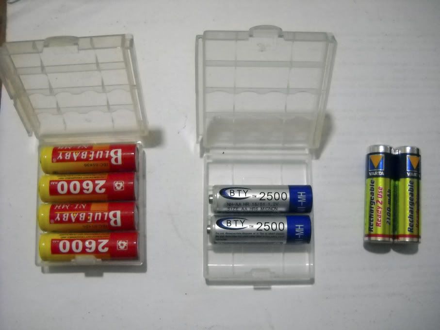

Λοιπόν, ότι έχω δοκιμάσει μέχρι στιγμής. Καταρχήν από το e-bay πάντα, και με τη χαζή ιδέα να αγοράσω ότι φθηνότερο θα έβρισκα, πήρα τις εξής που βλέπετε στη φωτό, εκτός από τις Varta.
Από αριστερά προς τα δεξιά:
α) Κάποιες «με έκαψες» Bluebaby από το Hong Kong. Οι μπαταρίες είναι απλά για κλοτσιές. :wall: Οι πρώτες που έβαλα σε ένα ασύρματο τηλέφωνο φούσκωσαν(!) και παραμορφώθηκαν και είδα κι έπαθα για να τις βγάλω. Γράφουν επάνω 2600 mAh και ζήτημα να είναι 400-500 το πολύ. Από πλήρη φόρτιση, μέσα σε μια βδομάδα έχουν αποφορτιστεί κατά 50%, σε δεκαπέντε μέρες περίπου έχουν αδειάσει εντελώς! Όπου τις δείτε στο e-bay, απλά ΜΕΙΝΕΤΕ ΜΑΚΡΙΑ.
β) Κάποιες επίσης «με έκαψες» BTY πάλι από το e-bay από πωλητή από την Αυστραλία αυτή τη φορά. Είναι ένα κλικ καλύτερες από τις Bluebaby. Δεν φουσκώνουν ούτε παραμορφώνονται κατά την φόρτιση, ενώ αποφορτίζονται λίγο πιο αργά επίσης. Γράφουν πάνω 2500 mAh, αλλά ζήτημα να είναι 600-700 το πολύ. Επίσης απαράδεκτες μπαταρίες, όπου τις βρείτε ΜΕΙΝΕΤΕ ΜΑΚΡΙΑ.
γ) Αυτές τις Varta των 2100 mAh, τις είχε μέσα στη συσκευασία της η μικρούλα Nikon Coolpix L19. Αποδείχτηκαν απλά ΕΞΑΙΡΕΤΙΚΕΣ, ίσως ένα μικρό κλικ κάτω από τις Eneloop, για να μην πω ισοδύναμες. Αντέχουν μήνες χωρίς να αποφορτίζονται, ενώ φαίνεται ότι τιμάνε επαρκώς τα 2100 mAh που αναγράφουν. Αν τις βρίσκετε σε τιμή πολύ φθηνότερη από τις Eneloop, να τις τιμήσετε και δεν θα κλάψετε τα λεφτά σας.

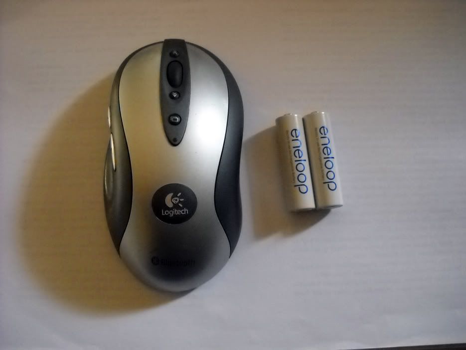

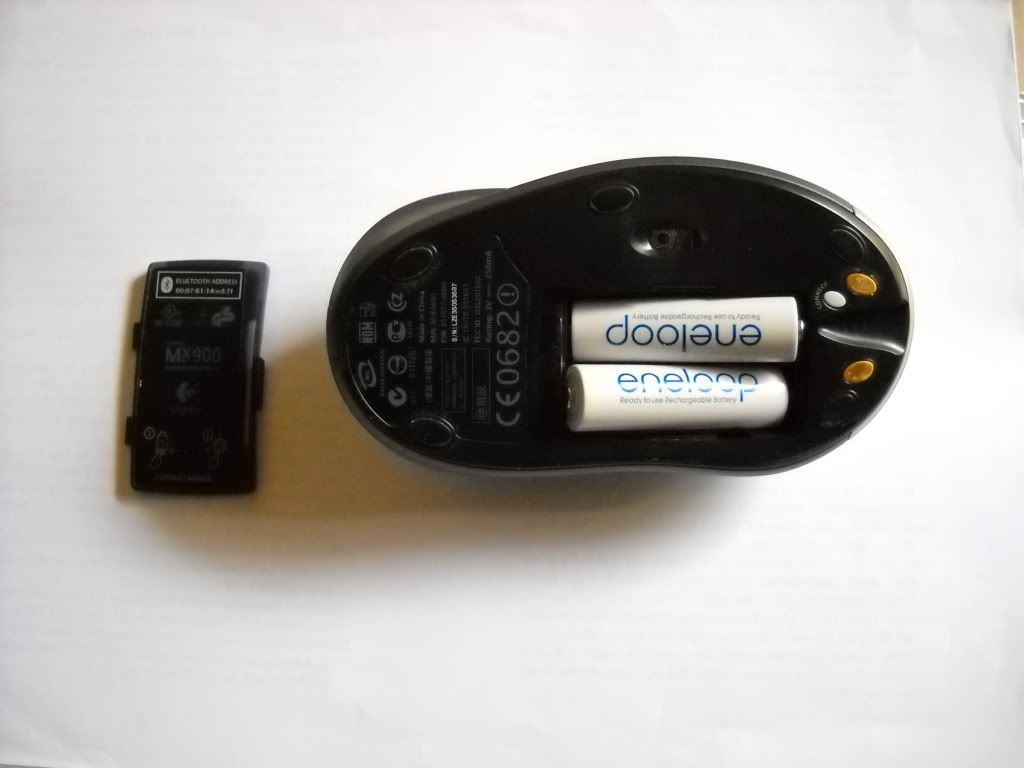

Όσο για τις σωστές φορτίσεις, νομίζω ότι όντως είναι πιο σημαντικό πράγμα από όλα. Και σε μερικές μάλιστα περιπτώσεις, δεν φορτίζει σωστά τις μπαταρίες ούτε καν ο στάνταρ εξοπλισμός των κατασκευαστών! Τρανταχτό παράδειγμα το θρυλικό Bluetooth Logitech MX900. Το χρησιμοποιώ στο κύριο HTPC στο σαλόνι, που είναι συνδεδεμένο στον βιντεοπροβολέα, μια και είναι το μόνο που μου δουλεύει σωστά από τα 5 και 6 μέτρα απόσταση, όσα laser κι αν δοκίμασα είχα πρόβλημα.
Το MX900 έχει το κακό ότι ρουφάει το ρεύμα σαν... μαύρη τρύπα του διαστήματος! :wall: Αν λοιπόν φορτίσω τις Eneloop στον μαμίσιο φορτιστή-δέκτη της Logitech του MX900, που τις φορτίζει πολύ γρήγορα μέσα σε 2-3 ώρες το πολύ, οι Eneloop αντέχουν το πολύ 4 μέρες χρήσης. Αν όμως τις βγάλω από το ποντίκι και τις φορτίσω στον αργό φορτιστή της GP που τις φορτίζει 12-14 ώρες, τότε οι μπαταρίες αντέχουν στο MX900 από 16 έως 18 μέρες!
Και πάλι όμως οι 16-18 μέρες είναι πολύ λίγες, και δεν υπάρχει πιο σπαστικό πράγμα από το να κάτσεις να δεις μια ταινία στο home cinema και να διαπιστώσεις ότι έχεις ξεμείνει ακόμα μια φορά από μπαταρίες στο ποντίκι! :fie: Οπότε αναγκάζομαι να υιοθετώ την παρακάτω πατέντα, εφόσον το MX900 δεν έχει διακόπτη on-off. Βγάζω τις Eneloop από το MX900 όπως στη φωτό, όταν θέλω να δω ταινία τις ξαναβάζω στη θέση τους, τελειώνει η ταινία, τις ξαναβγάζω! Γκρρρρ, τα νεύρα μου... :sick:

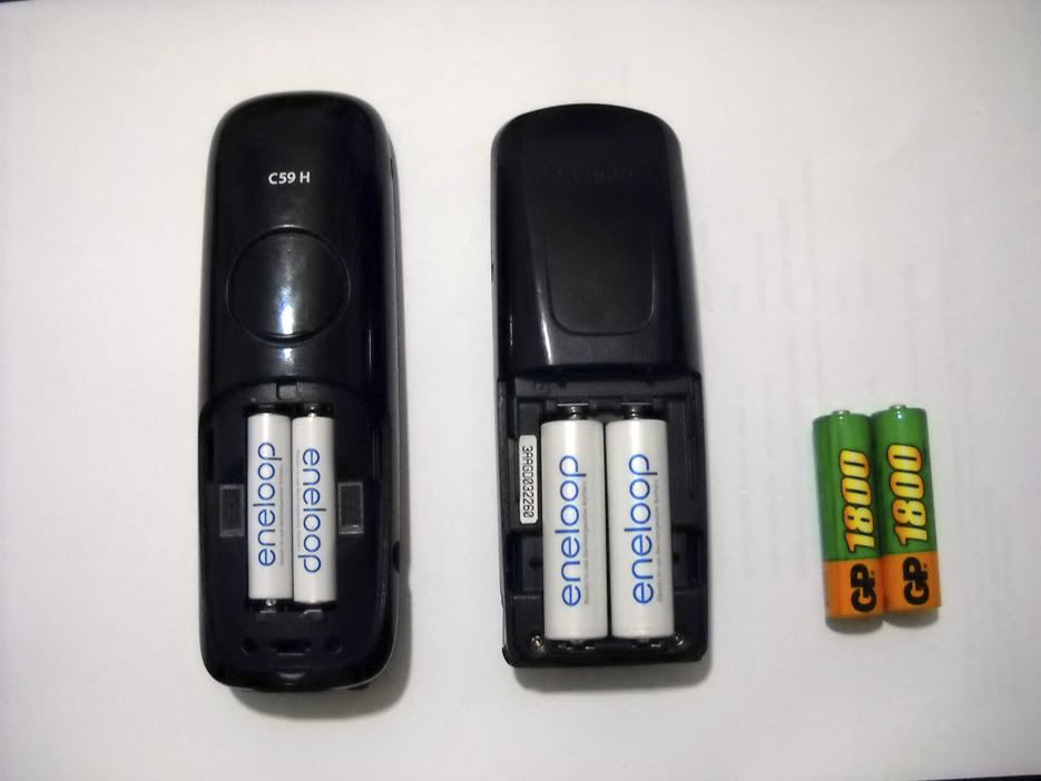

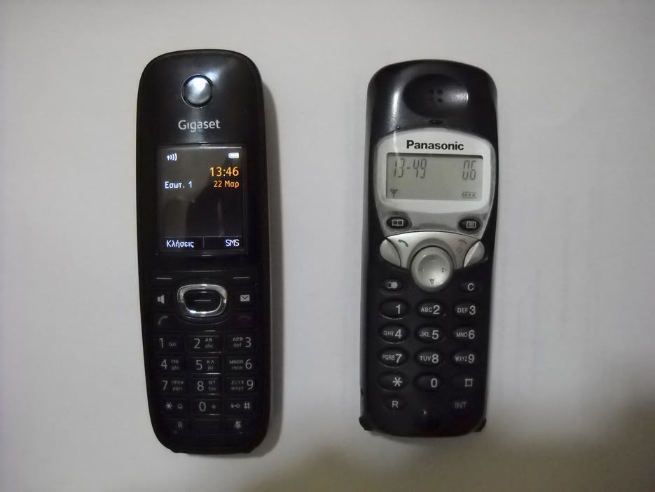

Φαντάζομαι ότι εννοείς ότι κάποιο πρόβλημα έχει η βάση/φoρτιστής του MX900, έτσι δεν είναι; Αλλά δεν το ανέφερα τυχαία ότι κάποιες φορές ο στάνταρ εξοπλισμός των κατασκευαστών δεν φορτίζει σωστά κάποιες μπαταρίες, τουλάχιστον τις Eneloop, με άλλες μπαταρίες δεν έχω πειραματιστεί τόσο πολύ.
Δες εδώ π.χ., τα δύο ασύρματα τηλέφωνα που έχω σπίτι, ένα πολύ παλιό Panasonic και ένα αρκετά σύγχρονο της Siemens.
Και στα δύο χρησιμοποιώ Eneloop όπως μπορείς να δεις, ΑΑΑ των 1000 mAh στο Siemens, και ΑΑ των 2000 mAh στο Panasonic.
Η βάση φόρτισης του Panasonic σπάει όλα τα ρεκόρ αργής φόρτισης με τις Eneloop, 18 ολόκληρες ώρες χρειάζεται για να τις φορτίσει από εντελώς άδειες (!!!) :slap: Ταυτόχρονα όμως σπάει και όλα τα ρεκόρ αυτονομίας, αν δεν μιλήσω καθόλου με το Panasonic θα φτάσει σχεδόν τις 20 μέρες μέχρι να αδειάσουν οι Eneloop, πράγμα που σημαίνει σχεδόν 500 ώρες αυτονομία, όταν η Panasonic δίνει στο συγκεκριμένο μοντέλο μόλις 300-350 ώρες μέγιστη αυτονομία! :)
Τις GP των 1800 mAh που χρησιμοποιούσα παλιότερα στο Panasonic, η βάση του έκανε μεν πολύ λιγότερες ώρες για να τις φορτίσει, γύρω στις 12, αλλά ποτέ δεν ξεπέρασε το τηλέφωνο τις 10 μέρες αυτονομίας με τις GP.
Το πιο καινούριο Siemens είναι η εντελώς αντίθετη ιστορία. Η βάση του φορτίζει τις Eneloop των 1000 mAh αρκετά γρήγορα, στις 5-6 ώρες, αλλά το τηλέφωνο δεν πάει και πολύ μακριά με αυτή την φόρτιση, το πολύ στις 4 μέρες με τη συχνή χρήση που του κάνουμε το Siemens χρειάζεται επαναφόρτιση. Αν βγάλω όμως τις Eneloop από το Siemens και τις φορτίσω στον αργό φορτιστή της GP στις 12 ώρες περίπου και μετά τις ξαναβάλω στο τηλέφωνο, το Siemens θα αντέξει 7-8 μέρες με την ίδια χρήση, πράγμα που σημαίνει σχεδόν διπλή αυτονομία!
Αυτό το στοιχείο πώς θα μπορούσε να εξηγηθεί; Η μοναδική εξήγηση που μπορώ να δώσω εγώ, είναι ότι οι Eneloop τουλάχιστον, χρειάζονται πολύ αργές φορτίσεις, άνω των 12 ωρών για να αποδώσουν τα μέγιστα. Βέβαια, να διευκρινίσω ότι δεν έχω δοκιμάσει ποτέ τους original φορτιστές της Sanyo, μπορεί όντως να τους δίνουν μέγιστη αυτονομία με πολύ γρήγορες ταχυφορτίσεις.
Και πάλι όμως, ακόμα και αν ισχύει αυτό, σε ένα ασύρματο τηλέφωνο όπως το Siemens, υποτίθεται ότι ο χρήστης του δεν θα κάθεται κάθε φορά να βγάζει τις μπαταρίες από το τηλέφωνο και να τις φορτίζει σε εξωτερικό φορτιστή. Υποτίθεται ότι περιμένει η βάση φόρτισης να φορτίζει σωστά τις μπαταρίες του, δίνοντάς τους μέγιστη αυτονομία, πράγμα που δεν φαίνεται να συμβαίνει καθόλου με το Siemens, όπως ακριβώς δηλαδή και με το Logitech MX900!

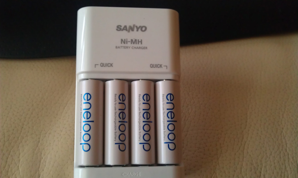

Οι μπαταρίες είναι Eneloop. O φορτιστής SANYO. Είχε και μπαταρίες με περισσότερα mAh αλλά δεν ήταν Eneloop και δεν τις πήρα.
φωτό από το σετάκι:
