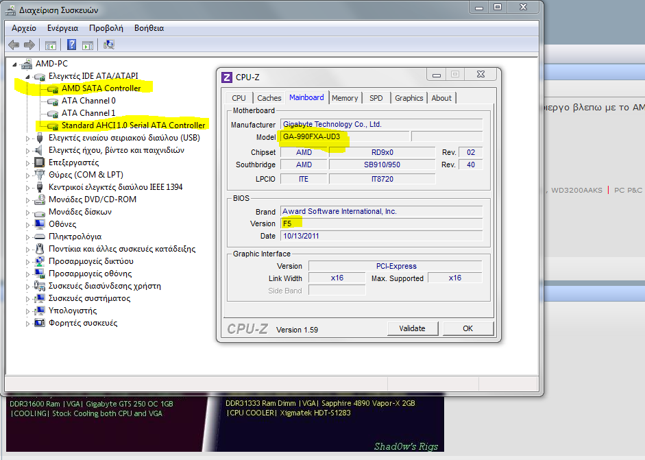

Thrael Δημοσιεύτηκε Μάρτιος 9, 2012 #1 Δημοσιεύτηκε Μάρτιος 9, 2012 Μπορει καποιος με 990FX-SB950 (Gigabyte κατα προτιμηση) να ποσταρει ενα screenshot του device manager; Κατι περιεργο βλεπω με το AMD controller αλλα και το Marvell 91xx eSATA.Ευχαριστω εκ των προτερων

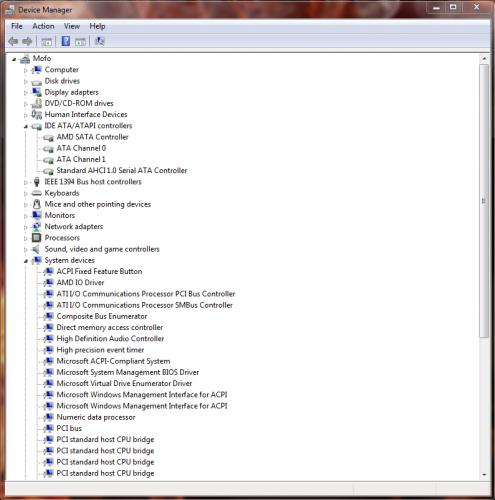

Thrael Μάρτιος 9, 2012 Author #3 Μάρτιος 9, 2012 Δεν εχεις κι αδικο... To Standard AHCI 1.0 SATA Controller επρεπε να υπαρχει εκει; Επισης δε βρισκω τον controller του Marvell 91xx(9128...9172; ) για το eSATA. Ειναι ενεργοποιημενο στο BIOS και δοκιμασα διαφορες driver version χωρις να δω τπτ... Θα μου πεις... αμα δε φαινεται στις συσκευες τι να κανεις το driver...
ganastasiou Μάρτιος 9, 2012 #4 Μάρτιος 9, 2012 Για το πρώτο ερώτημα σου,ναι έπρεπε να υπάρχει εκεί αν το sata mode απο το Bios είναι σε AHCI,και είναι ο default driver controller των windows.
Thrael Μάρτιος 9, 2012 Author #5 Μάρτιος 9, 2012 Ολοι οι δισκοι SSD,HDD ειναι στο AMD SATA Controller παντως. Ειχα δει οτι o AMD driver μπορουσε να μπει -αν δεν το ειχες κανει preload στο Win7 installation- με "update driver" του Standard AHCI και εγκατασταση απο το φακελο που τον εχεις αποσυμπιεσει. Σε τετοια περιπτωση ειχα δει να μην υπαρχει πλεον ο Standard AHCI 1.0 αλλα μονο ο AMD SATA
