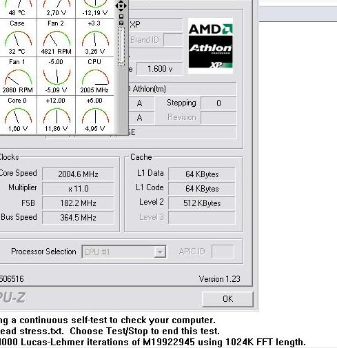

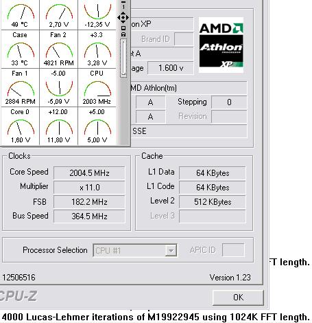

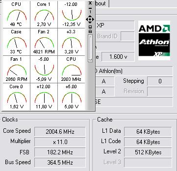

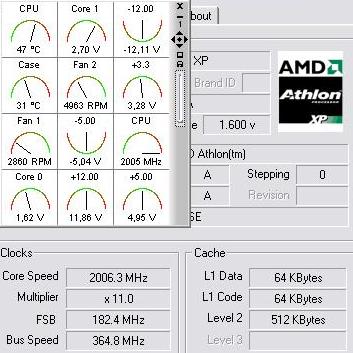

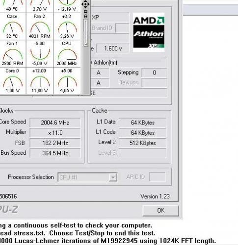

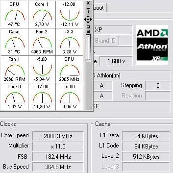

Elpis Δημοσιεύτηκε Ιούλιος 15, 2004 #1 Δημοσιεύτηκε Ιούλιος 15, 2004 λοιπον παιδια σημερα πηρα το tagan 480w και μιας και ειχα πανω το levicom 420w ειπα να βγαλω καμια "φωτο" για να δουμε που παιζουν τα δυο.. δεν πηρα μετρησεις απο πολυμετρο μιας και βαριομουν επειδη ηθελα να το βαλω πανω οσο πιο γρηγορα μπορουσα για να το χαρω ειναι πολυ πιο αθορυβο απο το levicom αλλα οι ανεμηστηρες βγαζουν ενα μικρο "τσιριδοτο" ηχο και ειναι λιγο σπαστικο μηπως ξερει κανεις πως διωρθονετε αυτο? λοιπον αρχιζουμε... Levicom 420w idle
Pieros Ιούλιος 15, 2004 #3 Ιούλιος 15, 2004 Αν το κάνεις με πολύμετρο θα δούμε τις διαφορές. Με το ΜΒΜ δεν πρόκειται να βγάλουμε σωστά συμπεράσματα
Elpis Ιούλιος 15, 2004 Author #6 Ιούλιος 15, 2004 Αρχική απάντηση από Pieros [Σήμερα, στις 18:14] Αν το κάνεις με πολύμετρο θα δούμε τις διαφορές. Με το ΜΒΜ δεν πρόκειται να βγάλουμε σωστά συμπεράσματα ok αλλα καμια αλλη στιγμη τωρα βαριεμε να ξαναβαζω το levicom πανω... θα ερθουν και οι playmate απο τα καλιστια του σταρ σε ενα μπαρ εδω και πρεπει να παω να τις "υποδεχτω"
