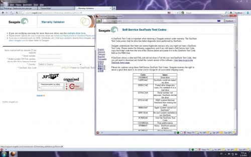

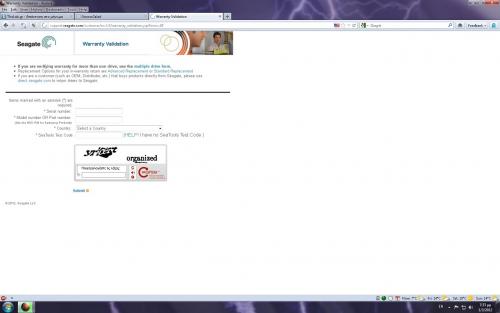

2cpu Μάρτιος 1, 2012 #2 Μάρτιος 1, 2012 2)Αν ειχες βγαλει ονομαστικη αποδειξη μπορουν να στην βρουν. Εαν δεν ειχες ξεκινας rma στην κατασκευαστρια εταιρεια. δινεις στοιχεια εδω και κατοπιν επιλεγεις (ΗΕLP I dont have Seatools Code) απο εδω και δινεις το κωδικο προβληματος που εχεις . Κατω απο την ενδειξη με το εναπομειντα χρονο εγγυησης θα σε εχει μια μικρη επιλογη που θα λεει Begin RMA. Πατας εκει και κατοπιν σε μεταφερει σε σελιδα που θα σε ζητησει τα προσωπικα σου στοιχεια οπου και τα δινεις. Η τελευταια επιλογη στα επομενα βηματα ειναι σε ποιο Seagate Customer Center στην Ευρωπη θες να στειλεις το δισκο (επελεξε τον ποιο κοντινο που πιστευεις οτι εισαι , προσωπικα ειχα βαλει Ιταλια). Η τελευταια σελιδα που θα μεταφερθεις σε δειχνει τα στοιχεια που εδωσες και σε παραθετει ενα εγγραφο με αυτα προς εκτυπωση και ενα αρχειο pdf με το τροπο συσκευασιας.Θα πρεπει να βαλεις το δισκο στην συσκευασια που σε υποδεικνυουν (αν δεν εχεις πλαστικο περιβλημα τυλιξε τον με αντιστατικο σακκουλακι και βαλε αρκετο αποροφητικο υλικο μεσα στο κουτι που θα τον στειλεις)Κατοπιν πρεπει να τον στειλεις με οποιο τροπο θες εσυ στην διευθυνση που σε εχουν δωσει.Προσωπικα ειχα επιλεξει το ταχυδρομειο συστημενο και με κοστισε γυρω στα 9 ~ 10 ευρω. Τον στελνεις και οταν τον παραλαβουν σε ενημερωνουν με email και αντιστοιχα σε ενημερωνουν παλι οταν σε στειλουν τον αλλαγμενο δισκο.

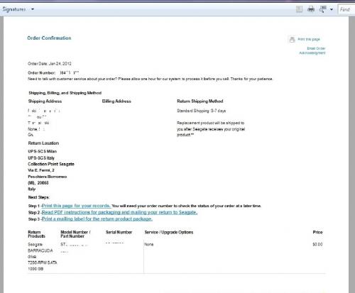

2cpu Μάρτιος 1, 2012 #4 Μάρτιος 1, 2012 fixed.Βρηκα και το xps τελικο με τα στοιχεια αρχειο αν θελεις στο δειχνω και εκεινο αν και δεν εχεικατι περιεργο η δυσκολο μιας και η ολη διαδικασια ειναι αρκετα ευκολη.
kliro Μάρτιος 1, 2012 Author #5 Μάρτιος 1, 2012 Χρειαστηκε να τρεξεις το Seatools για να παρεις το code η διαλεγω πχ το code για dead drive?δωσε και το τελικο xps αν σου ειναι ευκολο να εχω μια ιδεα.Σε πόσο περιπου καιρο εγινε η αντικατασταση?
2cpu Μάρτιος 1, 2012 #6 Μάρτιος 1, 2012 Aν ο δισκος ειναι ζωντανος τρεχεις το Seatools και αντιστοιχα πραττεις. Εσενα μιας και ειναι νεκρος οπως αναφερεις πως θα τρεξεις το Seatools? H αντικατασταση απο την ημερα που τον παρελαβαν εγινε μεσα σε 2 εργασιμες και σε περιπου 3 με 4 μερες μετα το email οτι με στον στειλανε τον ελαβα με DHL εξοδα πληρωμενα απο την Seagate.
kliro Μάρτιος 1, 2012 Author #7 Μάρτιος 1, 2012 τι αποροφητικο υλικο εβαλες στο κουτι μεσα?Σε απλο κουτι τους το εστειλες?πριντ τι απο τα 3 χρειαζεται πραγματικα να κανω? μονο το τελευταιο με την διευθυνση και θα το κολλησω πανω στο κουτι?εκανα τελικα RMA,δεν ηταν τοσο δυσκολο οσο φανταζομουν.Σε ξανα ευχαριστώ για την βοηθεια.
2cpu Μάρτιος 2, 2012 #8 Μάρτιος 2, 2012 Διαφορα κομματια αποροφητικου που βρηκα στην δουλεια. Κατι μεταξυ φελιζολ και πλαστικου.Εσυ αν θες παρε φυσσαλιδες και γεμισε το. Αν σε εβγαλε την τελικη εικονα που δειχνω με το xps το τελευταιο αν δεις ειναι εκεινο που σε λεει να εκτυπωσεις.Δηλαδη εκεινο που λεει το RMA number και τα στοιχεια σου μαζι με τα στοιχεια αποστολης.Ναι θα κολλησεις μονο εκεινο που λεει οπως προανεφερα στο xps το step 3.Σε ειπα δεν ειναι κατι δυσκολο απλα ακολουθεις τα βηματα και καταληγεις.
