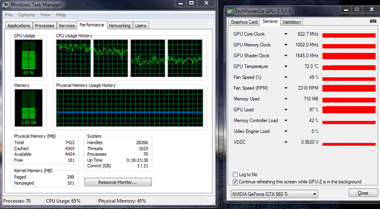

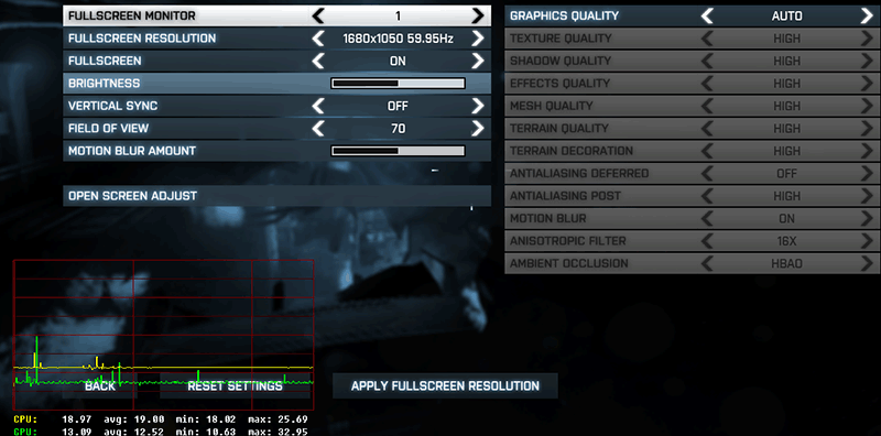

Από παιχνίδια δεν κατέχω αλλά έβαλα λίγο το bf3 να δω τι γίνεται. Σε 1-2 βδομάδες θα πάω σε 2500k οπότε και θα μπορώ να κάνω συγκρίσεις με το 4core/775.
Τωρινά specs:
Quad 9400 (@ 2.8)
560ti 1GB
Τα screen τραβήχτηκαν στην αρχή~ του παιχνιδιού, πάνω στην οροφή του τρένου (μέσα στο τούνελ). Εκεί έχω ~60fps. Πείτε κανένα bench να κάνω συγκρίσεις ανάμεσα στις 2 πλατφόρμες (ram, vga, screen θα είναι ίδια). To dirt αν θυμάμαι καλά έχει έτοιμο bench μέσα(?).
