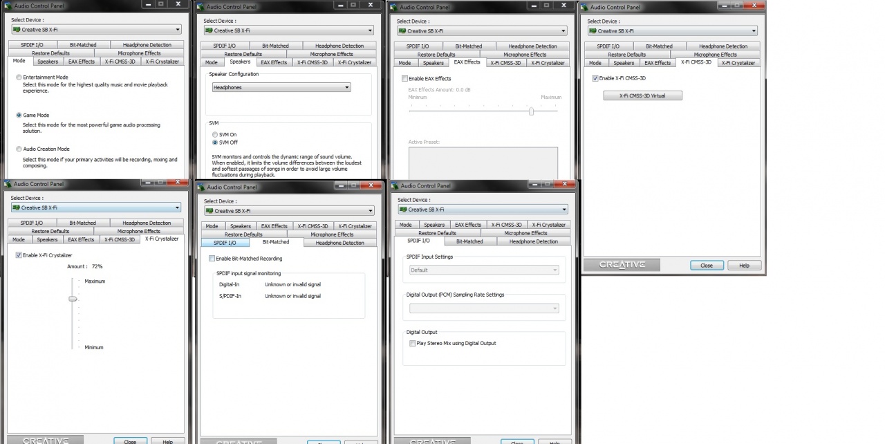

Petrossortep Φεβρουάριος 25, 2012 #2 Φεβρουάριος 25, 2012 1. Στα παιχνίδια(game mode) θα ενεργοποιήσεις μόνο το eax effects αν ακούς από ηχεία. Αν σε ενδιαφέρει ο ψευδο-surround ήχος ενεργοποιείς και το cmss-3d. Το SVM φέρνει απλά όλους τους ήχους στο ίδιο επίπεδο έντασης. Αν ακούς από ακουστικά θα βάλεις-φυσικά-headphones από το πάνελ της κάρτας, μετά από την καρτέλλα playback devices των windows θα σετάρεις(configure) την κάρτα σου σαν 7.1 ή 5.1 και τέλος θα ενεργοποιήσεις από το πάνελ της κάρτας το cmss 3d. Έτσι η κάρτα θα τροφοδοτείται με 7.1/5.1 σήμα και το cmss-3d θα φροντίσει για την ψευδαίσθηση των πολλών καναλιών μέσω των ακουστικών. 2. Στη μουσική για bitperfect playback(μέγιστη πιστότητα), θα πας πρώτα σε audio creation mode και κάτω αριστερά εκεί που έχει τη συχνότητα(π.χ. 48Khz) θα διαλέξεις από το configure, 44Khz(μιας και η μουσική παίζει εκεί συνήθως) και σε μια άλλη καρτέλλα (πάλι του ίδιου μενού) enable bitmatched playback. 3. Σε ταινίες είναι καλύτερο να έχεις ένα πρόγραμμα όπως το power dvd και να το ρυθμίσεις να στέλνει στην κάρτα dolby headphone. Οπότε το movie mode της x-fi είναι ψιλοπεριττό. Θεωρώ καλύτερο να μην στείλεις ψηφιακά τον ήχο στα edifier γιατί με τα dacs που έχουν τέτοιες μονάδες και με τα προβλήματα μετάδοσης ψηφιακού σήματος που υπάρχουν (και τα οποία δεν αντιμετωπίζονται σε τέτοιας κλάσης συστήματα) θα έχεις χειρότερα αποτελέσματα. Αυτό είναι για τα ακουστικά: http://forums.guru3d.com/showthread.php?t=239405 Υ.Γ: Αν δεν καταλαβαίνεις υποβάθμιση του ήχου στα 128Kb μάλλον έχεις πρόβλημα ακοής στις ψηλές . Πιστεύω ότι το καταλαβαίνεις, αλλά δεν ξέρεις τί να προσέξεις.

GruntGR Φεβρουάριος 26, 2012 #7 Φεβρουάριος 26, 2012 Οτι ειπε ο πετρος, το cmss3d ειναι must IMO, ακομα και σε gay-ming ακουστικα οπως τα everglide S-500 με βοηθησε πολυ, μιλαω παντα για multiplayer (single προτιμω να μην θυσιαζω την ποιοτητα ηχου για το positioning, εξαιρουνται τα stalker που εχουν openAL - ΡΑΟΥΡ ) Περα απτους τελευταιους drivers, ( ευτυχως σε αυτο το συστημα μου βγηκανε μια χαρα, στο προηγουμενο επρεπε να παω 2 εκδοσεις πισω αλλιως βουιζαν τα ακουστικα :S ) καλο ειναι να εχεις και το console launcher, ειναι πιο πρακτικο απτο audio control panel imo Το alchemy το χρειαζεσαι κυριως για παλια games που η sound engine τρεχει σε direct sound [ame=http://www.youtube.com/watch?v=SU-RHPnrYnQ]Call of Duty on Vista -- with X-Fi and ALchemy - YouTube[/ame] Games
