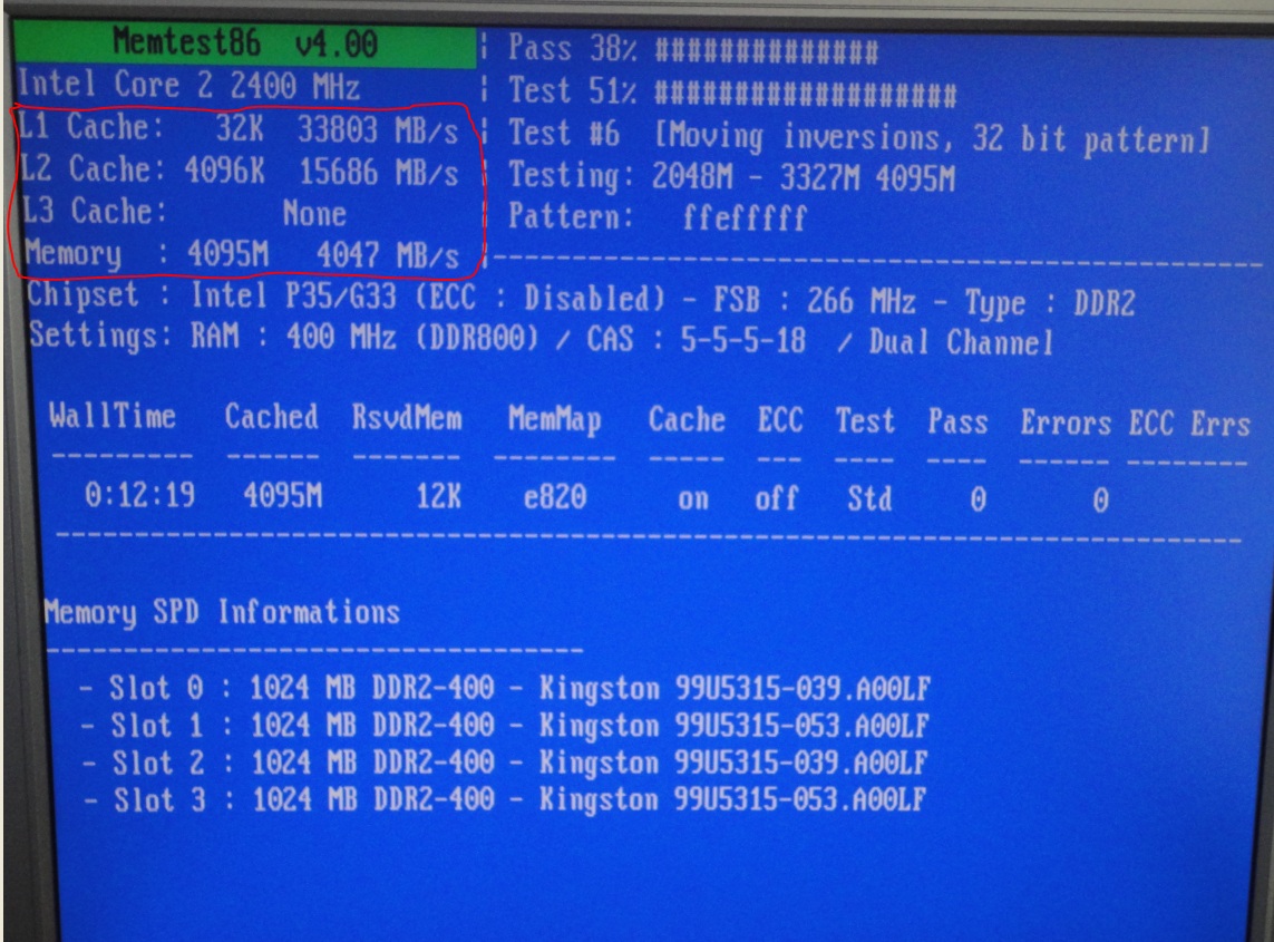

patirgerasimos Δημοσιεύτηκε Φεβρουάριος 23, 2012 #1 Δημοσιεύτηκε Φεβρουάριος 23, 2012 Καλησπέρα! Γενικά έχω αρχίσει τελευταία να ψάχνω για νέα cpu...Κοιτάζω λοιπόν για ι5 και ι7..Έχοντας κάποια ερεθείσματα από ένα μάθημα της σχολής σχετικά με τις ταχύτητες που διαβάζει ο επεξεργαστής την ραμ και την cache θέλω να το ψάξω λίγο παραπάνω. Τις ταχύτητες αυτές μπορεί να τις δει κανείς μέσα από το mem test. Τις έχω σε κόκκινο πλαίσιο..Συγκρίνοντας τον δικό μου επεξεργαστή core 2 duo e6600 με ένα τετραπύρηνο είδα ότι δεν είχα και μεγάλες αποκλίσεις στην ταχύτητα αυτή. Γιαυτό ανοίγω αυτό το θέμα..Θέλω δλδ να δω τις ταχύτητες ανάγνωσης των i7 (ειδικα της νέας γενιάς). Βρήκα φίλους με ι5 αλλά κανείς δεν έχει ι7.. Γιαυτό καλώ όσους θέλουν να ποστάρουν μία φώτο από mem test i7 και ι5 ή γενικά από ότι cpu έχουν . Λογικά πρέπει να είναι πιο γρήγορος από όλους αλλά είναι κάτι το οποίο δεν το βρήκα πουθενα στο ίντερνετ... Το ενδιαφέρον είναι πιο πολύ επιστημονικό γιατί λόγω budget χρείαζομαι ισχυρό κίνητρο να παώ σε i7.. (κάτι δλδ σαν και αυτό) Ευχαριστώωωω

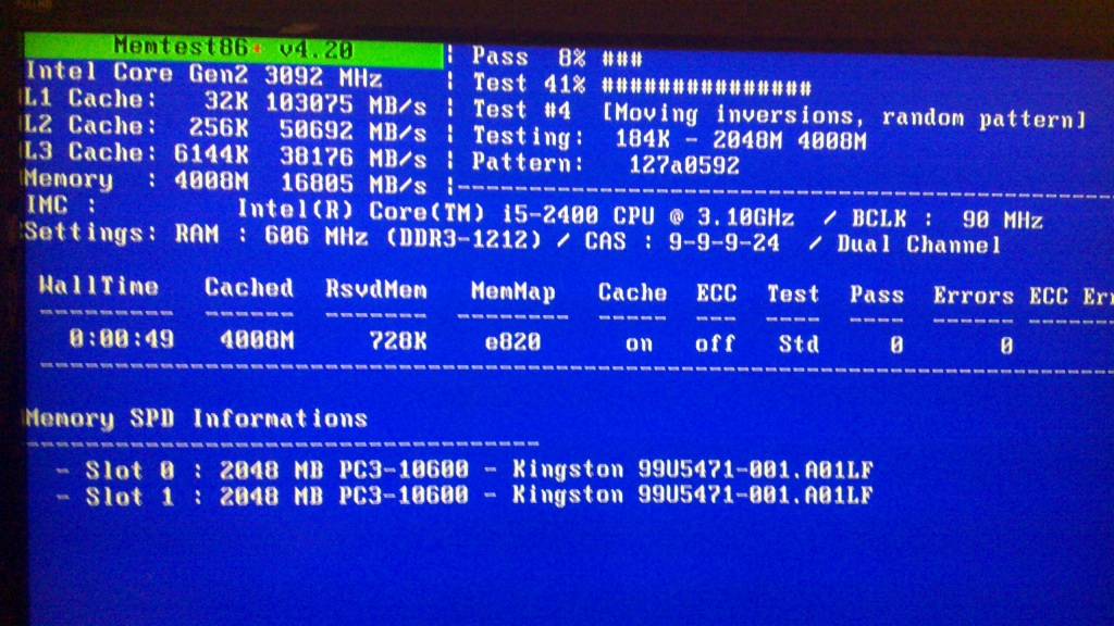

patirgerasimos Φεβρουάριος 24, 2012 Author #11 Φεβρουάριος 24, 2012 Μέσα από το bandwidth τεστ δηλαδή θα αποφασίσεις αν θα αγοράσεις i3-2100 ή i5-2400 ή i5-2500K ή i7-2600K ? Είμαι μακριά πολύ από την αγορά ακόμα..(είπα σκέφτομαι) τα πρώτα 2 τα αποκλείω. Βρήκα screenshots σαν και αυτό για έναν ακλοκάριστο ι5-2400. Το οποίο με βάζει σε ακόμα περισσότερες σκέψεις για το πόσο αξίζει τα 100ή 200 ευρώ παραπάνω ο ι7. Επίσης δεν με ενδιαφέρει το overclocking για την ώρα γιαυτό θέλω να το δω σε default ρυθμίσεις. Πρέπει ο ι5 να τον κοντράρει τον ι7...

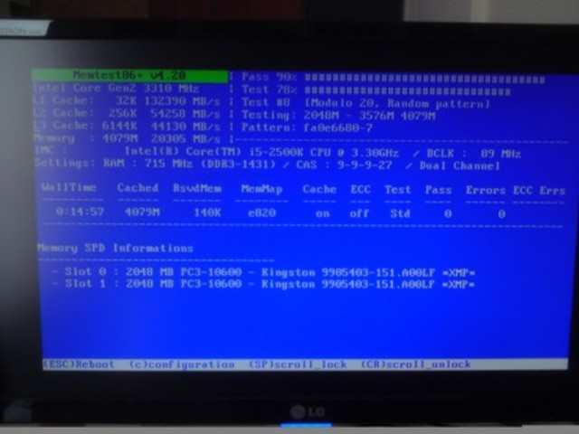

billpeppas Φεβρουάριος 28, 2012 #20 Φεβρουάριος 28, 2012 Ναι εντάξει είναι καλύτερος..Αλλά γιατί στις ταχύτητες ανάγνωσης της cache δεν φαίνεται η ανωτερότητα του???Δείτε εδώ από ι5 2500k ταχύτητες, οι οποίες είναι συγκρίσιμες με τον ι7-2600κ του [MENTION=324]billpeppas[/MENTION] που είναι Overclocked κατά μεγάλο ποσοστό. Συνεπώς με έναν ακλοκάριστο ι7 ο εν λόγω ι5 είναι καλύτερος σε αυτό τον τομέα. Τώρα αυτοί οι χρόνοι παίζουν μεγάλο ρόλο στο fetching, δλδ θέλω να έρχονται γρήγορα τα δεδομένα από την cache ώστε να εκτελούνται και γρήγορα. Το βλέπω σαν ψεγάδι να έχεις 8 πυρήνες ή threads καλύτερα και να περιμένεις να γίνει το fetch και να διαβαστεί η cache με πιο αργή ταχύτητα. Εκεί δλδ που θα τα θες όλα θα σε κόβει αυτό. Μπορεί να μην φαίνεται σε εφαρμογές άμεσα γιατί έχει άλλα ανώτερα χαρ/κα, αλλα μου μοιάζει αναξιοποιήτος σε σχέση με τον i5.Όμως γιατί αυτές οι ταχύτητες???? Mπορεί να το φυλάνε για αργότερα δεν ξέρω...Εν πάσει περιπτώση μου φαίνεται καλύτερο value for money ο ι5 σε αυτην τη φάση..Δεν υπάρχει η παραμικρή αντιληπτή ( ούτε καν σε synthetic benchmarks όπως βλέπει κανείς ) διαφορά λόγο της... "ταχύτητας" της Cache.Πληροφορική σπουδάζεις είπαμε ? Παρεπιπτόντως, εδώ ένας "εμπειρικός" κανόνας:όσο μεγαλώνει η μνήμη, ανεβαίνει το latency & το peak bandwidth παίρνει και αυτό ένα μικρό χτυπηματάκι πρός τα κάτω.Από την άλλη, περισσότερη μνήμη, περισσότερα data διαθέσιμα ανά πάσα στιγμή, λιγότερες περιπτώσεις να μην ζητήσει κάτι που διεγράφησε από την cache λόγο ότι δεν χώραγαν τα νεότερα δεδομένα.[end]και κάπου εδώ τελειώνει η συμμετοχή μου στο παρών thread[/end]
