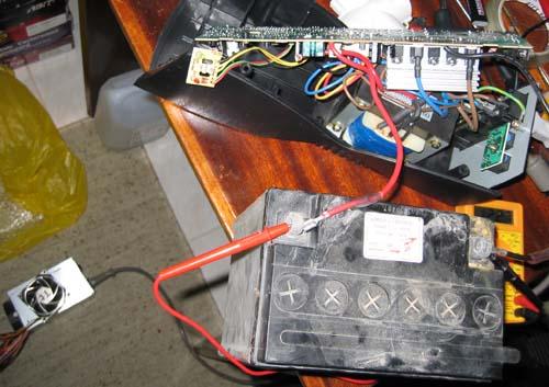

Εχω εδώ ένα UPS Mustek Power Must 800VA Line Interact
το οποίο μου το χαρίσανε, σπασμένο και χωρίς μπαταρία.
Προσφατα άλλαξα την μπαταρία της μηχανής μου (BMW) και είπα να το δοκιμάσω, συνδεω λοιπόν την μπαταρία, 12Ν24-3Α, η οποία αντικαταστάθηκε μιας και δεν κράταγε.
Δουλεύει μια χαρα, έχω συνδέσει το πολύμετρο στους πόλους και παρακολουθώ την τάση.
Στο UPS εχω συνδέσει ενα PSU 350Watt με ένα Tt Volcano 7+ fan μόνο πανω του.
Το πολύμετρο δέιχνει 12,30 με 12,60
Του κόβω το 220v και μετράω λεπτα....
Αντεξε 3 λεπτα, και μολις εδειξε το πολύμετρο 11,45 περιπου παρετήθηκε.
(Βεββαια η μπαταρία είναι φτυσμένη και 1 μήνα στην άκρη)
Πως τα πάει?
Να το αφήσω να την φορτίσει? Να το αφήσω έτσι και όσο κρατήσει?
Αν όχι, τί μπαταρία να φόραγε? Θα βρω στο εμποριο?
(θα λέιψω το 2μερο, Δευτερα θα δω τα posts)
