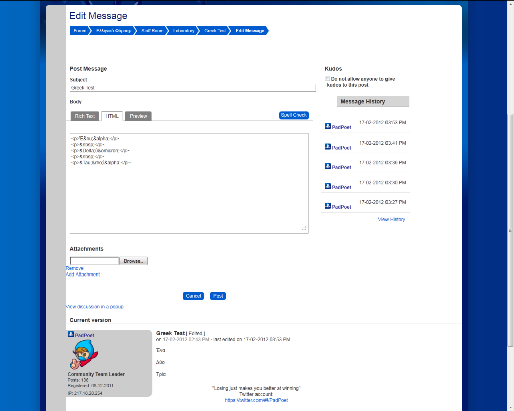

Εχουμε το συγκεκριμενο Forum της Sony το οποιο ειναι ουσιαστικα LITHIUM boards

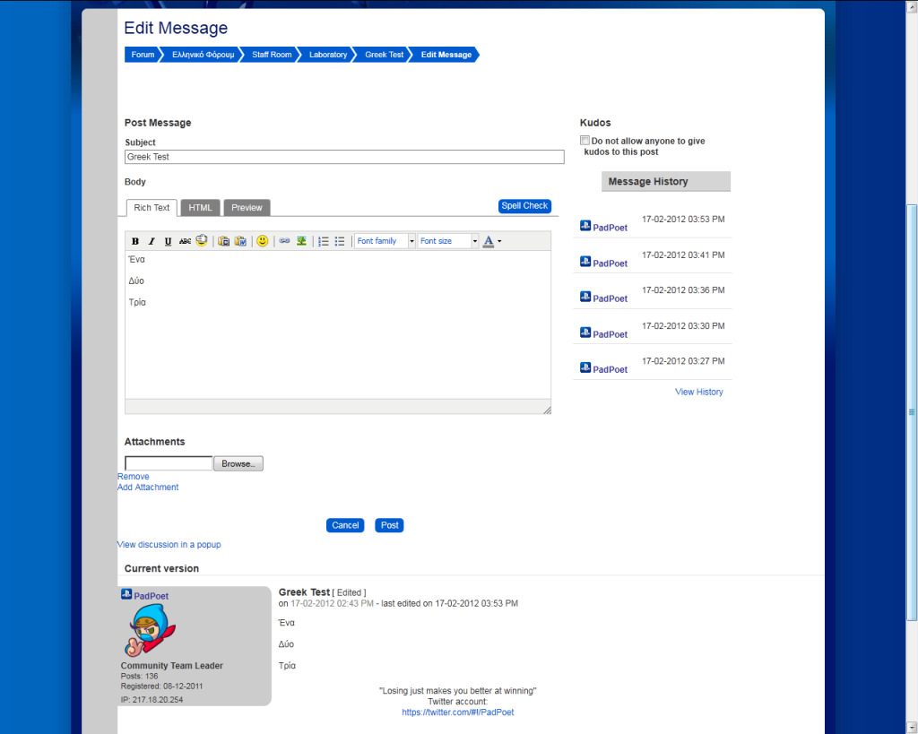

Όταν γραφω Ελληνικα στο "rich text" κουτι το κείμενο εμφανιζεται κανονικα πχ
Όταν κανω πχ save και μετά θέλω να κάνω edit στο ποστ και πάω στο HTML tab εμφανίζεται κουλοβάχατα

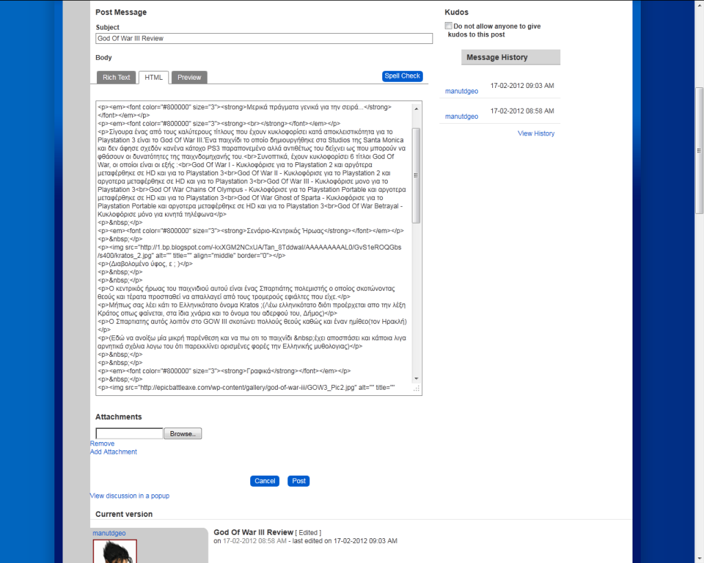

Το παράξενο πιο είναι τώρα ... ένας χρήστης στο PlayStation Forum έκανε ένα review στο God Of War 3 στα Ελληνικά βεβαίως-βεβαίως. Όταν πήγα να κάνω edit στο ποστ του, στο HTML tab του ΟΛΑ ήταν μια χαρά
To παράξενο είναι οτι μόνο σε αυτό το ποστ του ήταν όλα κανονικά. Τα πιο πολλά ποστ του εμφανίζονται κουλοβάχατα οπως ολα τα δικα μου

Εχω μια υπονια οτι το προβλημα σου μπορει να ειναι στον τροπο που διαχειριζεται τα entry το richedit box.
Απο ότι βλεπω αντι να αποθηκευει χαρακτηρες , αποθηκευει ενα ενα τα ονοματα των γραμμάτων για όλα τα γράμματα πλήν όσα έχουν τόνους.
δηλαδη έγραψες
Ένα
το Έ , αποθηκευτηκε σωστά
το ν και το α δουλεψαν σαν συντομευσεις για τις λέξεις
ν=nu;
α=alpha
κάπου το παρσερ του richbox μπλεκει την αναγνωριση κειμένου με συντομέυσεις
Το ποστ το οποιο λες ότι βγήκε σωστα, έχω μια υποψία ότι δεν το έγραψε αλλά το έκανε επικόλληση
Κάνε μια δοκιμή να κάνεις και εσυ επικόλληση κείμενο πχ απο notepad, και πανε μετα στο edit να δεις τι έβγαλε
δηλαδη έγραψες
Ένα
ν=nu;
α=alpha
