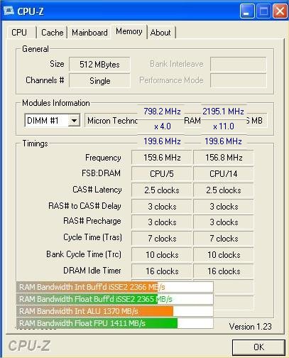

καλό Super Pi αλλά οι σκλεροί ήταν πάντα το πρόβλημα στους notebook.
δε μπορώ να καταλάβω γιατί setάρουν το FSB πιο κάτω από το μανήσιο. Δοκίμασε το A64tweaker μπορεί να είναι σε θέσει να σε αφήσει να παίξεις με τις ρυθμίσεις...
Αρχική απάντηση από enduracell
Τι εννοεις;
Αρχική απάντηση από zyx
το clock gen δουλευει? τι chipset φοραει?
Οχι, ενα SiS. Με τo clockgen δεν εχει νοημα να παιξω, ειδικα αμα σκεφτεις την ψυξη που εχει ο επεξεργαστης. Σε κανα δυο τρια χρονακια ισως και να το ξεπατωσω, αλλα τωρα που βρηκα φορητο να παιζει το UT2004 με 100fps δεν πειραματιζομαι :)
Before (asynch):
αλλά όταν μιλάει ο Γιαννίκος κοιτάτε τις σερβιτόρες :hehe: Αφού ο Κ8 έχει δικό του MCH το A64 tweaker δουλεύει σε όλους τους K8. ’ντε Chosen καιρός να ξαναθυμηθείς πως στήνουν τις μνήμες :T:

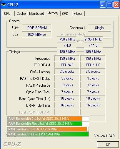

Καλο χρυσο και αγιο το A64Tweak0r, αλλα δε δουλευει στο reboot... κανει freeze μετα το login... :/
Λοιπόν πάνε στο Device Manager-> Show hidden devices... κάπου εκεί είναι ο driver που χρησιμοποιεί το πρόγραμμα. Noμίζω λέγεται IO.DLL αλλά δυστυχώς δε μπορώ να ξέρω στα σίγουρα. (αν πας στο topic του Code red στο XS νομίζω το αναφέρει) αυτό άλλαξε το από Automatic σε Boot ή Demand (γενικά παίξε μαζί του) αλλά η σωστή επιλογή νομίζω ότι είναι οn Βοοt για να παίξει σωστά (κολλάει γιατί δεν έχει φορτώσει ο driver προφανώς ;) )
Τελικα ηταν ενα κλειδι στο μητρωο. Αλλα που στο μπετσο τον βρηκε τον παλιο οδηγο io.dll, αφου πρωτη φορα εβαλα το A64 Tweak0r?...
αυτό το οδηγό το εγκαθιστά μόνο του την πρώτη φορά που το τρέχεις. Δε ξέρω αν λέγεται σίγουρα ΙΟ.DLL αλλά σημασία έχει ότι είναι ένας από τους hide. Τώρα δηλαδή είσαι οκ? Με 1Τ ή 2Τ παίζεις? Με τι ψύξη είσαι?
