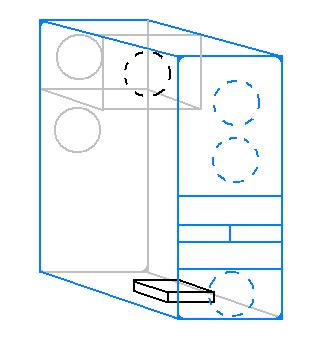

Αρχικά πρέπει να πω οτι πρόκειτε για ένα κουτί που δεν υπάρχει περίπτωση ποτέ να πάρει υδρόψυξη...
’ρα πάμε να βάλουμε ανεμιστήρες...
Το πλαϊνό του κουτιού έχει ήδη κοπεί και έχουν μπει 2 plexi στο σχήμα του γιν και του γιανγκ. Κάπου μέσα στο forum υπάρχει η φωτογραφία...
Το ζήτημα είναι οτι τώρα το κουτί αυτό φιλοξενεί έναν Athlon XP 2500+ και το όλο σχέδιο ψύξης για τον προηγούμενο επεξεργαστή δεν είναι αρκετό για τον AMD.
’ρα βασικά η όλη ιδέα αρχίζει από το πως θα ψύξουμε ικανοποιητικά το σύστημά μας...
Σκέφτηκα κάτι σαν και αυτό που έχω κάνει στο σχήμα...
Οι κύκλοι με διακεκομμένες γραμμές είναι οι ανεμιστήρες μου θα μπούν (όλοι είναι 80mm)
Σκέφτομαι λοιπόν να βάλω έναν που να φυσάει αέρα μέσα στο τροφοδοτικό που ειδικά τώρα το καλοκαίρι ζεματάει, και από εκεί και πέρα να δημιουργήσω ένα ρεύμα με τους ανεμιστήρες μπροστά και πίσω που θα περνάει άνετα πάνω από τις μνήμες και τον επεξεργαστή αφού όπως βλέπετε τα drives έχουν κατέβει πιο κάτω...
’ρα δεν έχουμε τώρα καλώδια να κλείνουν το χώρο.

Μάλλον το πολύ διάβασμα τρώει τον αφέντη - το modάρισμα δεν ξεκίνησε ποτέ. Και μάλλον το πολύ μεγάλο post δεν το διάβασε κανείς. Τέλος πάντων για να μην ανοίγω άλλο απλά ρωτάω εδώ.
Το mod θα ξεκινήσει μετά την εξεταστική, αλλά πρέπει να ξέρω τι να βάλω πάνω....
1. Ψάχνω 2 ανεμιστήρες για μπροστά εμφανήσημους με αρκετά μεγάλο Airflow. Να προτιμήσω 92mm? Οι πίσω θα είναι υποχρεωτικά 80mm. Θα έχω πρόβλημα αν μπαίνει περισσότερος αέρας απ' όσος βγαίνει;
2. Παρατήρησα οτι η μητρική μου στο πίσω της μέρος καίει και σκεφτομαι εκεί να βάλω έναν ανεμιστήρα ακριβώς πίσω από τη CPU. Αλλά ψάχνω κάτι λεπτό. Αλλά πολύ λεπτό. Υπάρχει κάτι τέτοιο?

1. καλυτερα να προτιμησεις 12αρηδες εαν χωρανε...
αλλιως και 9αρηδες μια χαρα ειναι...
enermax θα προτεινα εγω...
....που εχουν και διαφανα πτερυγια ..
και κατα την γνωμη μου επιτυγχανουν τη χρυση τομη θορυβου και αποδοσης
Καλο ειναι οσος αερας μπαινει να βγαινει κιολας....
δλδ βαλε και δυο 12αρηδες εμπρος αμα μπορεις απλα θα τους βαλεις να δουλευουν σε χαμηλοτερες στροφες ωστε να εισαγουν οσο αερα μπορουν να εξαγουν οι πισω...
και ετσι θα ειναι πρακτικα αθορυβοι!!
Οσο για πισω σκεψου μηπως χωρανε 9αρηδες...
ανοιγοντας με ποτηροδραπανο τις τρυπες λιγο περισσοτερο...
2.Εχω διαβασει καποιον οδηγο που υποστηριζε οτι καταφερε και κερδισε ακομα και καποια mhz ψυχοντας εκ των οπισθεν τη μητρικη κοντα στο σημειο του επεξεργαστη αλλα δεν μπορω να πω οτι πειστηκα τελικα....
εαν εχεις διαπιστωσει παντως οτι καιει στο σημειο αυτο , ενα ζευγαρι slim 6αρηδων σε χαμηλες στροφες μπορει να βοηθησει....7χιλ. παχος εχουν και ειναι και αυτοι σχετικα αθορυβοι...(εχω ηδη δυο στο φατνιο των σκληρων)
απλα θα πρεπει να ανοιξεις και τρυπα στο tray της μητρικης και στο κουτι....

αρα βαζεις τους 9ρηδες εμπρος
και εαν σε παιρνει και πισω...

Παίδες η πρώτη δοκιμή έγινε...
Έβγαλα το ένα drive και στη θέση του κουτσοστήριξα έναν 80άρι Zalman ZM-F1...
Να πω τι θερμοκρασίες είδα?
5-6 βαθμούς κάτω...
