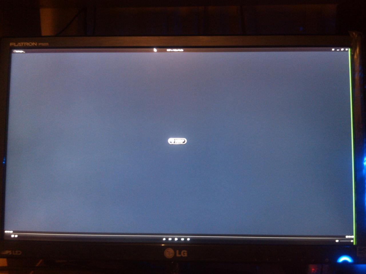

Mitsos_The_Great Δημοσιεύτηκε Φεβρουάριος 15, 2012 #1 Δημοσιεύτηκε Φεβρουάριος 15, 2012 Καλησπέρα. Στις 9 του μήνα παράγγειλα την οθόνη LG IPS225 από το Amazon.co.uk και την έλαβα σήμερα... Η συσκευασία ήταν καλά σφραγισμένη και προστατευμένη. Ανοίγω την οθόνη και ανοίγει κανονικά αλλά δεξιά έχει μια γραμμή (στο τέλος) πράσινη από πάνω μέχρι κάτω που είναι εμφανές σε κλειστά χρώματα (μπλε, μαύρο κτλ.). Δοκίμασα σύνδεση με VGA & DVI αλλά το πρόβλημα παραμένει. Τι κάνω τώρα?Η LG Ελλάδας με καλύπτει εφόσον έχω εγγύηση?
patirgerasimos Φεβρουάριος 15, 2012 #2 Φεβρουάριος 15, 2012 σαν καμένα πίξελ μου φαίνονται...λογικά θα πρέπει να ισχύει DOA, επικοινώνησε με amazon
pitogiros Φεβρουάριος 15, 2012 #3 Φεβρουάριος 15, 2012 Αυτό προκύπτει απο οτι ελαφρώς ξεκόλλησε η ταινία με τις καλωδιόσεις που συνδέει τον κρύσταλλο με τα τσιπάκια.σε καλλυπτει η εγγύηση είται απο ελλάδα είτε απευθείας απο amazon. Το μονο θέμα είναι ότι αυτο αν κουνηθεί η οθόνη ή χτυπηθεί ελαφρά το σημείο μπορεί να εξαφανιστει οποτε βγαλε και καμια φωτο για να την εχεις ώς αποδεικτικό στοιχείο.
Mitsos_The_Great Φεβρουάριος 15, 2012 Author #4 Φεβρουάριος 15, 2012 Μου έφυγε αυτό το άγχος τώρα που μου είπες ότι με καλύπτει η εγγύηση εντός Ελλάδος. Μια φωτογραφία που μόλις τράβηξα, δείτε πως είναι...Από το 1ο power on εμφανίζεται...

pitogiros Φεβρουάριος 15, 2012 #7 Φεβρουάριος 15, 2012 Θεωρητικά όλα καλύπτονται σαν "καμμένα" πιξελ , γιατι για τις σωστές αντιπροσωπίες σημαίνει αλλαγή του κρυστάλλου μια τετοια ζημια ασχέτως αν το πρόβλημα είναι ότι ξεκόλλησε το ΤΑΒ (δες στο λινκ της wikipedia)Defective pixel - Wikipedia, the free encyclopediaΕιναι αυτα που φαίνονται στην εικόνα με κόκκινο κάδρο http://www.lcdparts.net/Images/Instruction/CCFL/T296XW01_4.jpgΓια να σου επισκευάσουν εδώ την ιδια ,ή απλά θα τα ξαναζεστανουν και θα δουλευψει αλλιώς θα σου αλλάξουν το πάνελ μονο.Εγώ είμαι της γνώμης να ζητήσεις καινούργιο κομμάτι διότι είναι κρίμα καινουργια οθόνη να στην βάλουν χέρη. Και εφόσον δεν έχει παίξει κάν μέρα ! Δεν είναι ότι την είχες 2-3χρονια και στο βγαλε το πρόβλημα ...
