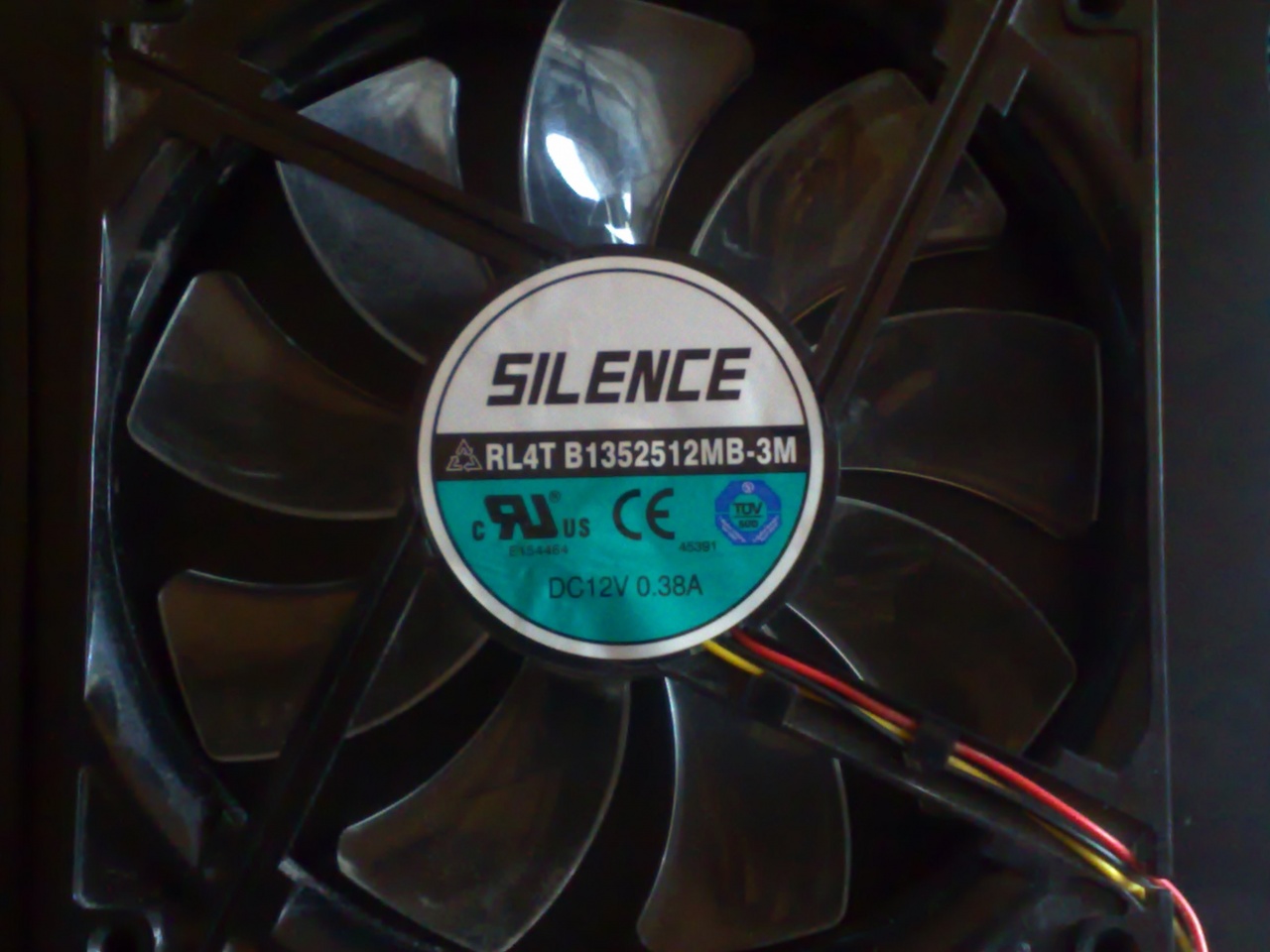

Billys Μάρτιος 9, 2012 #29 Μάρτιος 9, 2012 sln τελικα τι εκανες? Εγω ειχα αυτο εδω το προβληματακι..--->http://www.thelab.gr/cases-psu-and-mods/enermax-galaxy-850w-dxx-red-light-beeps-106391.html αλλα τωρα σταματησε να λειτουργει ο μεγαλος ανεμιστηρας(135mm). Σημερα το ανοιξα και το καθαρισα(μονο εγω ελειπα απο κει μεσα με αυτα που ειχε) μεσα και ειναι κομπλε αλλα οπως ειπα σταματησε να γυρναει. Ειναι αυτος εδω..εχει 3pin connector αλλα οχι σαν τους συνηθισμενους..λιγο πιο μικρο.. οποτε οπως μου ειπε ο crmaris θα κοψω τους connector και απο τα δυο φανακια(παλιο και καινουργιο) και θα βαλω στο καινουργιο φανακι το παλιο 3πινο..αλλιως αλλη λυση ειναι να το συνδεσω στο mobo..

SLN Μάρτιος 10, 2012 Author #36 Μάρτιος 10, 2012 sln τελικα τι εκανες?Εγω ειχα αυτο εδω το προβληματακι..--->http://www.thelab.gr/cases-psu-and-mods/enermax-galaxy-850w-dxx-red-light-beeps-106391.html αλλα τωρα σταματησε να λειτουργει ο μεγαλος ανεμιστηρας(135mm). Σημερα το ανοιξα και το καθαρισα(μονο εγω ελειπα απο κει μεσα με αυτα που ειχε) μεσα και ειναι κομπλε αλλα οπως ειπα σταματησε να γυρναει. Ειναι αυτος εδω..εχει 3pin connector αλλα οχι σαν τους συνηθισμενους..λιγο πιο μικρο.. οποτε οπως μου ειπε ο crmaris θα κοψω τους connector και απο τα δυο φανακια(παλιο και καινουργιο) και θα βαλω στο καινουργιο φανακι το παλιο 3πινο..αλλιως αλλη λυση ειναι να το συνδεσω στο mobo.. Ελα φιλε, βασικα οι κουμπαροι εδω ειπανε οτι α) το στελνω στην Tt γερμανιας δικο μου κοστος (καμμια 40-50αρα θα μου βγει) στελνουν καινουργιο και η εγγυηση τρεχει κανονικα ή β) κανω περιπου αυτο που λεει ο argy απο κατω.... Το παω σε αυτους, αυτοι παραγγελνουν ανεμιστηρα απο Τt (περιμενω 1 μηνα wtf? να ερθει) τον αλλαζουν αυτοι και η εγγυηση κοβεται (λολ) αλλα εγω δεν πλερωνω τιποτα. Προς το παρον απλα του εχω ενα ανεμιστηρα εξωτερικα και του φυσαει αερα περιμενοντας... Σχετικα με το θεμα επιλογης ανεμηστηρα αν δοκιμαζες να "παραγγειλεις" εναν ανεμηστηρα απο την thelmaltake? Να σου στειλουν δηλαδη εναν ιδιο τον οποιο θα πληρωσεις κανονικα και θα τοποθετησεις με δικη σου ευθυνη και μπουρου μπουρου.. ?
Billys Μάρτιος 10, 2012 #37 Μάρτιος 10, 2012 Μολις το αλλαξα και εβαλα αυτον εδω που ειχα προχειρο Xigmatek XLF-F1454 BlueLine LED Fan - 140mm - Ψύκτρες - plaisio.gr προς το παρον δουλευει μια χαρα..ευχαριστω παιδια.. Σολωνα καλα ξεμπερδεματα..
