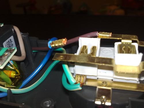

pitogiros Φεβρουάριος 12, 2012 #12 Φεβρουάριος 12, 2012 (edited) Ειναι πολυ ευκολες, ανοιγουν με ισιο κατσαβιδι, αρκει να ειναι αρκετα πλατυ και μυτερο μπροστα. Πατάς επάνω στο κατσαβιδι με ολη σου την δυναμη και ξελασκαρουν ..Εχω ανοιξει κανα 2 surge protectors με τετοιες βιδες.Υπάρχουν και ειδικα bits παντως που κανουν κάνα 15δολλαρο απο ebay και τις ανοιγεις μπαμ-μπαμedit[MENTION=3017]τακης[/MENTION]επειδη έχω ανοιξει ακριβως το ίδιο πολυμπριζο με το ιδιο προβλημα,... εχεις πολυ κακες κολλησεις εσωτερικά και αυτό που παθαινουν είναι ότι σπάει η κόλληση απο μια θερμικη ασφάλεια που έχει εσωτερικά. Έγινε επεξεργασία Φεβρουάριος 12, 2012 από pitogiros
τακης Φεβρουάριος 12, 2012 Author #13 Φεβρουάριος 12, 2012 ο "ενοχος...ο ασθενείς....και η πάθηση" ....with the hard way :triniti:
pitogiros Φεβρουάριος 12, 2012 #14 Φεβρουάριος 12, 2012 Πραγματι η ποιότητα της apc είναι στα τάρταρα.Χαλια μαυρα

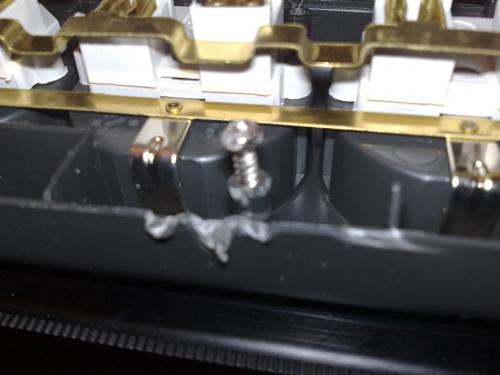

τακης Φεβρουάριος 12, 2012 Author #18 Φεβρουάριος 12, 2012 (edited) karmen1983 έγραψε: Tακη επιμένω στο ίσιο κατσαβίδι. Αν έχεις κατσαβίδι σε σχήμα Τ τότε θα σε βοηθήσει περισσότερο και δε θα χρειαστεί να βάλεις του παππού και της γιαγιάς σου τη δύναμηΒάλε του μία ίσια μύτη που να κάνει εκεί που σου έδειξα και γύρνα το Karmen...δοκίμασα με όλα τα νούμερα της σείρας Rothenberger κατσαβίδια που έχω αλλα δεν πιάνουν γιατί τα εξογκώματα που έχει είναι στρογυλεμένα και το κατσαβίδι γλυστράει....έβαλα δύναμη και ξετρύπησε το πλαστικό που κρατάει το κεφάλι της βίδας. Έγινε επεξεργασία Φεβρουάριος 12, 2012 από τακης
