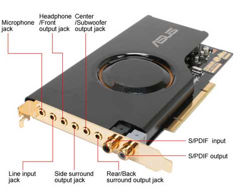

ας γραψω και εγω εντυπωσεις.λοιπον εχω στησει στο σαλωνι home cinema και το δουλευω μεσω υπολογιστη.ενισχυτη εχω YAMAHA 5.1 ηχεια εχω στησει 5.1 και για πηγη εχω τον υπολογιστη οπου του στελνω με οπτικη ινα σημα για ταινιες και μουσικη.δοκιμες εχω κανει με ASUS XONAR D2PM 130eurw PCI με οπτικη παντα και με της GIGABYTE GA-EX58 UD5.οι εντυπωσεις μου ως τωρα ειναι οτι παραδωξως εχω καλυτερο ηχο απο την μιτρηκη.μου βγαζει σωστα τον ηχω στον ενισχυτη και αμεσως δειχνει στην οθονη σωστα οτι σημα του δινω.ειτε DTS eite DOLBY DIGITAL LIVE eite STEREO αναλογα με το τι ειναι η ταινια η τα παιχνιδια.τωρα με την ΧΟΝΑΡ δεν δουλευει σωστα τα παιχνιδια.το ιδιο παιχνιδι το βλεπει σαν STEREO και μερικα αλλα σαν DOLBY DIGITAL 5.1 αλλα παλι τα παιζει σαν στερεο και ακουγωνται μονο τα μπροστινα L R.στις ταινιες βλεπω ριχνει λιγο την αποδωση του ηχου με ξερα πριμα και ξερο μπασο.ενω με την μιτρηκη παιζει ταλεια απροβληματιστα.πολυ περιεργο μου φανηκε να εχει καλυτερο ηχο η μιτρικη αλλα το διπιστωσαν και αλλα παιδια που ηρθαν σπιτι.ολα τα drivers και σε καρτα και σε μιτρικη τα τελευταια και με ηχεια 1000ρικου και ενισχυτη 600ευρω.ηχο καλυτερο παιρνω απο την ασους μονο σε αναλογικο σημα το οποιο δεν με ενδιαφερει καθολου και δεν το χρισημοποιω.:T:

Πολυκαναλο 7.1 Yamaha rx-v671 τωρα η xonar έχει τα κλασικά jacks και επίσης S/PDIF in και out.έχω συνδέσει στο out με οπτική όπου την στέλνω στον ενισχυτη.υπαρχει άλλος τρόπος καλύτερος;το S/PDIF ειναι σαν RCA.δουλεύει και σαν coaxial η ειπα βλακεια; :)
Δε γνωρίζω για ποιό Yamaha λες, αλλά για δικάναλο θα εμπιστευόμουν το D/A και αναλογικό κομμάτι της Xonar περισσότερο από αυτές των budget AVs.
Τώρα για πολυκάναλο, καλύτερα στείλε coaxial από την Asus στον AV. Δεν έχεις και πολλές επιλογές.
To SPDIF out θέλεις.
Είναι η coaxial που αναφέρω. Δυστυχώς ή ευτυχώς, χρησιμοποιούν (όπως οι περισσότεροι) RCA βύσματα, τα οποία έχουν επικρατήσει σε διάφορες συνδέσεις καθαρά για λόγους "compatibility".
