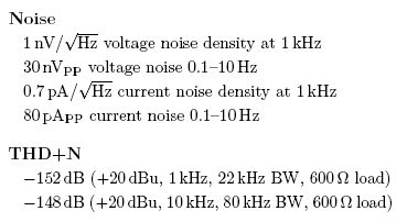

cyberdyne Φεβρουάριος 12, 2012 #62 Φεβρουάριος 12, 2012 1) Εξαρτάται και τι έχεις ακούσει, εκτός από το γούστο. 2) Δεν υπάρχει καλύτερη πηγή από το PC, αρκεί να το χρησιμοποιείς μόνο ως transport. 3) Δεν θα πρότεινα Burson. Το διακριτό τους ακούγεται ευχάριστα αλλά μέχρι εκεί... Γενικότερα ένα διακριτό κύκλωμα δυνητικά μπορεί να σου δώσει μετρήσεις που δεν τις πιάνει κανένα opamp. Αλλά θέλει γνώσεις. Και σίγουρα όχι να σχεδιάζεις με το "αυτί", όπως κάνουν οι περισσότεροι. Επίσης αν αυτές οι καλύτερες μετρήσεις έχουν νόημα σε σχέση με έναν οποιοδήποτε opamp της προκοπής είναι άλλη ιστορία (εξαρτάται από 1002 παράγοντες). Στο 99,99% των περιπτώσεων είσαι καλύτερα με opamp. 1) Έχω ακούσει αρκετά ηχοσυστήματα, και κατέχω αρκετά εκ των οποίων δύο με λάμπες. Απλά μου αρέσουν τα λαμπάτα, είναι πολύ πιο ζεστά και με γεμάτο ήχο. 2) Διαφωνώ. 3) Τους έχεις ακούσει? Αν ναι με τι πηγή και ακουστικά? Αντιπροτάσεις?

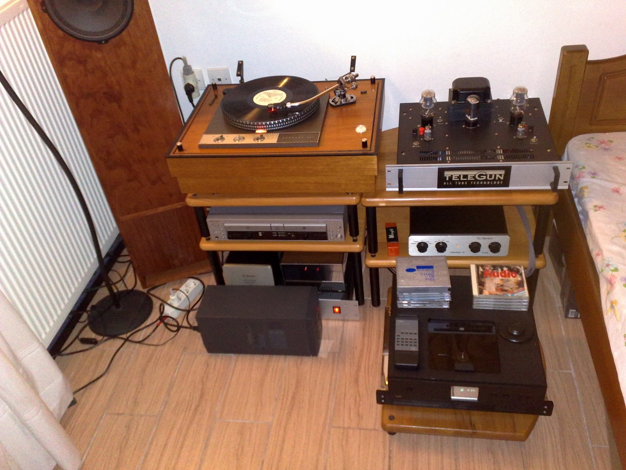

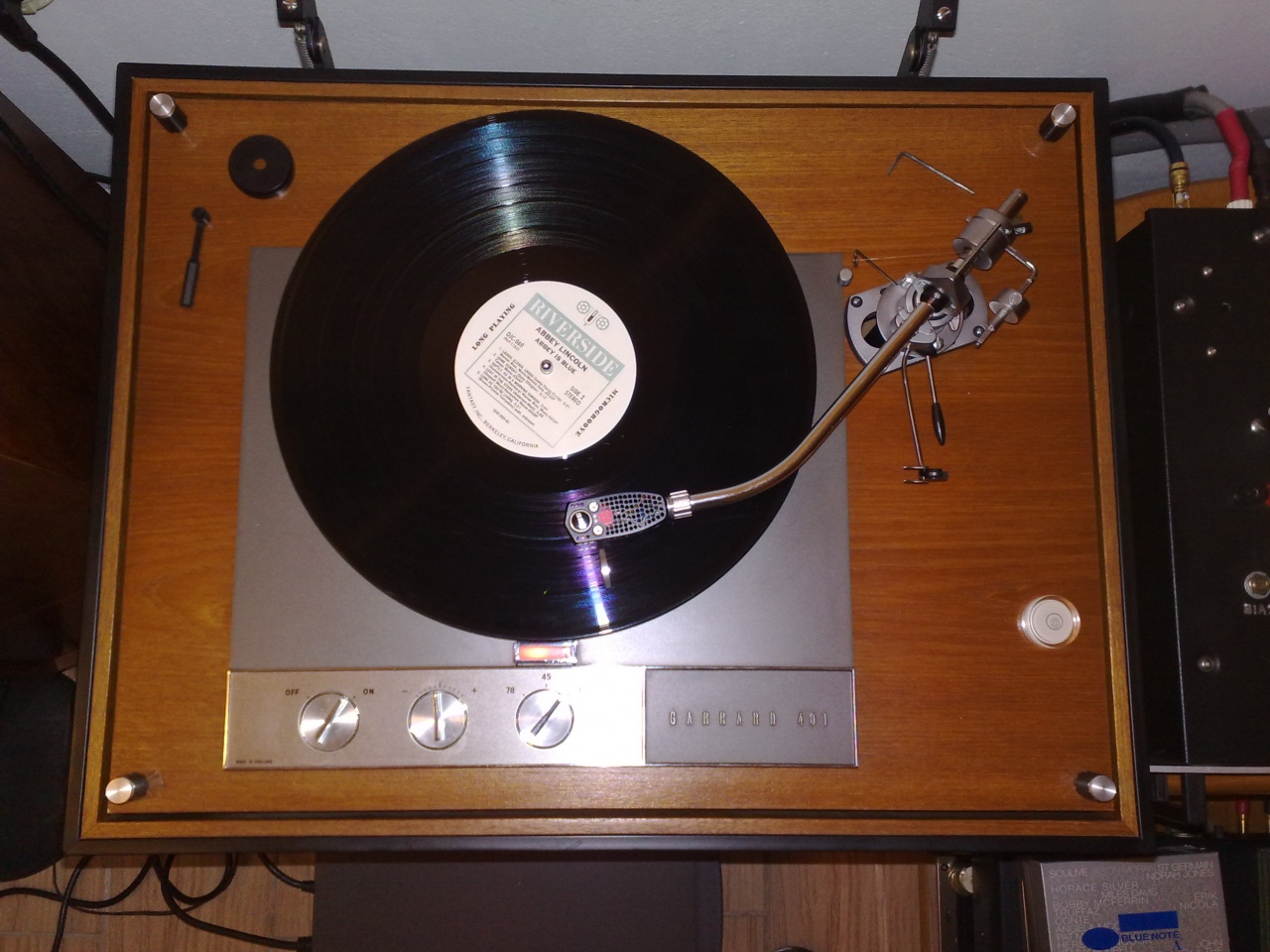

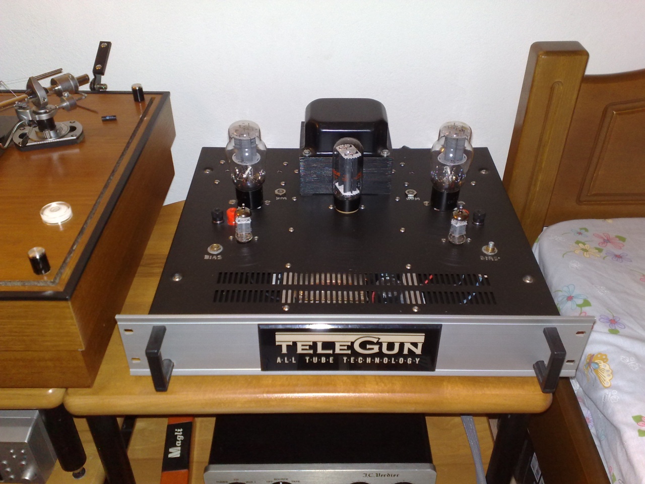

cyberdyne Φεβρουάριος 13, 2012 #80 Φεβρουάριος 13, 2012 Εσύ πας αλλού με πολλά! Τα ηχεία PSL QUAD? Καλά για συμφωνική αλλά θέλουν και πολλά βατ! (πολυ λάμπα. Γουστάρω) Εγω φίλε μου είμαι παλιακός τύπος. Μου αρέσει το παλιό. (σορυ για την ακαταστασία αλλά οι φωτό είναι σε κατάσταση μετακόμισης)
