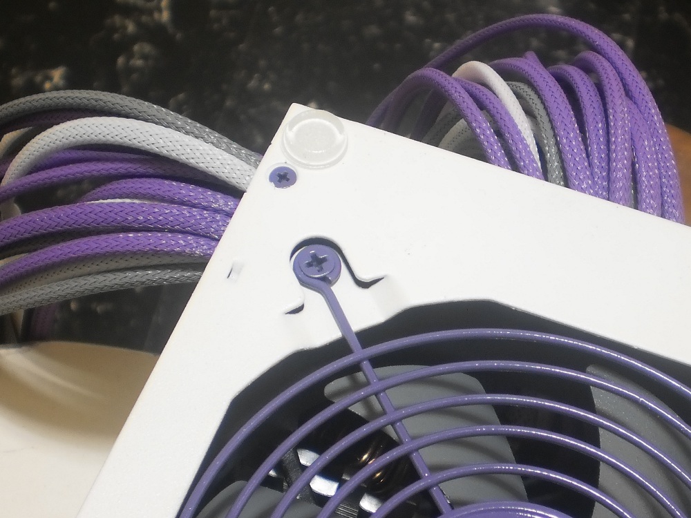

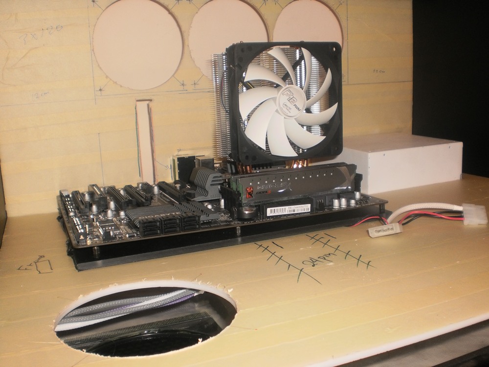

Μήπως να βούλωνες κάπως τις τρύπες του τροφοδοτικού που περνάνε οι αγωγοί; Ή να αλλάξεις τη φορά της ροής του ανεμιστήρα;
Γιατι ετσι μπορει να σου βάζει στο κουτί ζεστό αέρα

@AgentCain Είχα σκεφτεί να του βάλω και λαστιχάκι τριγύρω κάτι σαν uchannel αλλά το ότι μετατόπισα την μία τρύπα και ανοίχτηκε και η άλλη τόσο κοντά στον ανεμιστήρα κάτι σημαίνει :)
Το psu ας πούμε θα είναι μισό μέσα μισό έξω από τον χώρο που θα είναι το υπόλοιπο hardware :) (δίνω και tip στον Lakisss τώρα, που δεν είχε καταλάβει το ορθογώνιο κόψιμο στο πλέξι :p)

Μην ξεχάσεις να βάλεις λάστιχο από εκεί που περνάνε τα καλώδια του τροφοδοτικού γιατι δεν τα βλέπω να μένουν ζωντανά για πολύ.

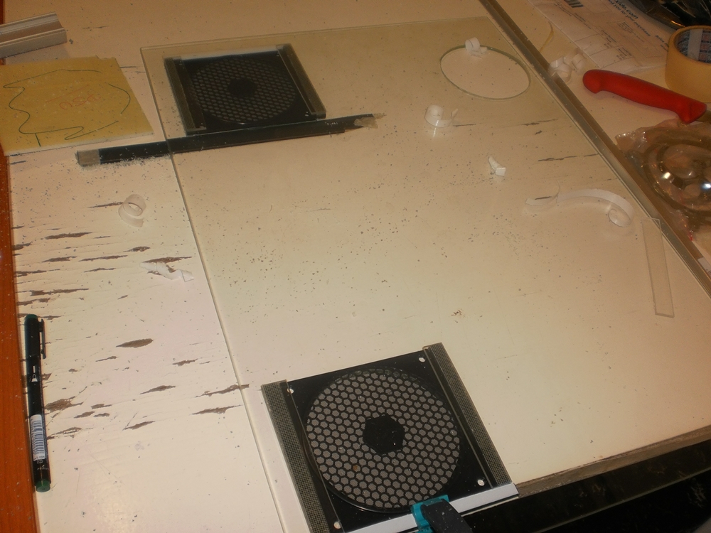

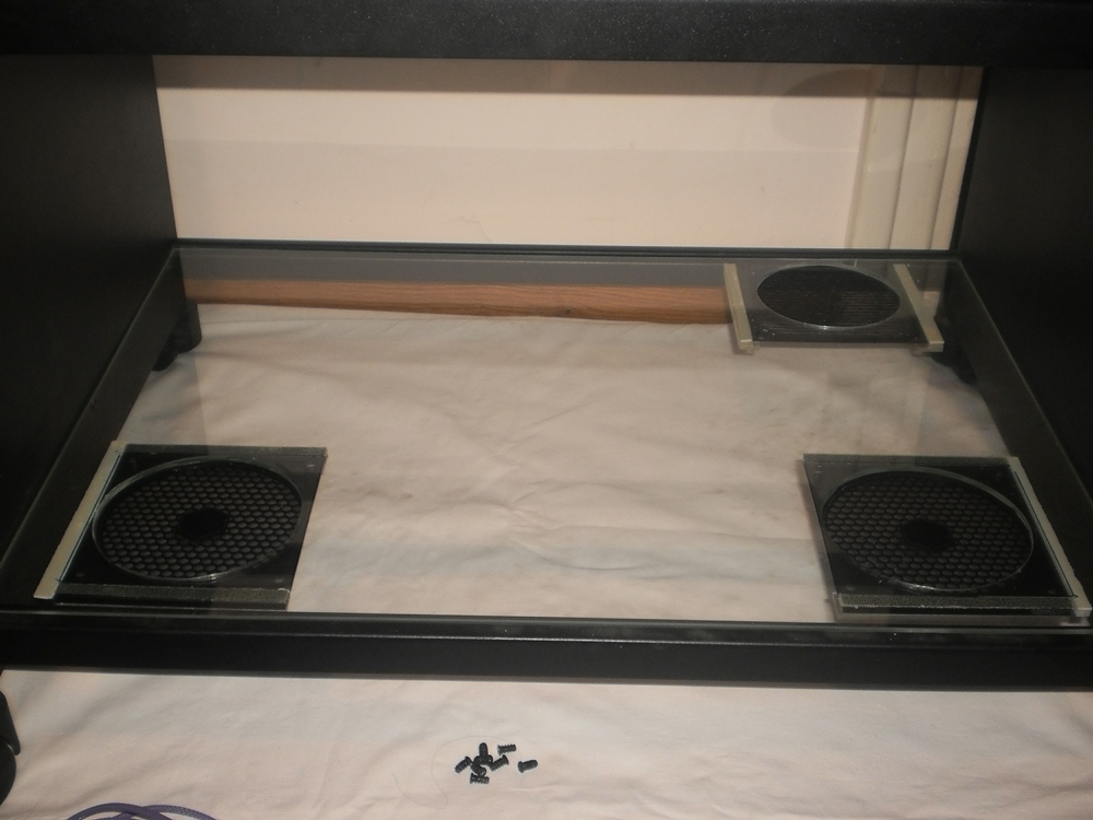

Θυμάστε όλοι το γυαλί ε; Ναι ναι αυτό που μου έφαγε το δάκτυλο για 3 τρυπούλες; Ωρα λοιπόν να το επαναφέρω στο προσκήνιο.
Οι τρεις τρύπες ήταν για 2 ανεμιστήρες 120mm και φυσικά για τον ανεμιστήρα του τροφοδοτικού.

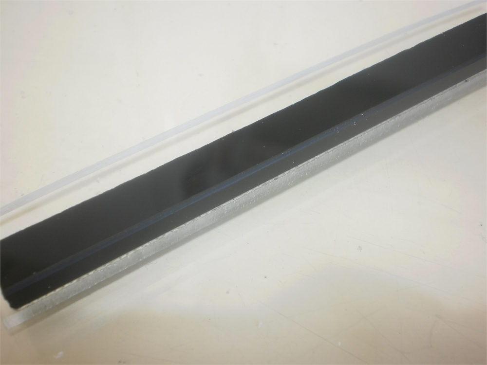

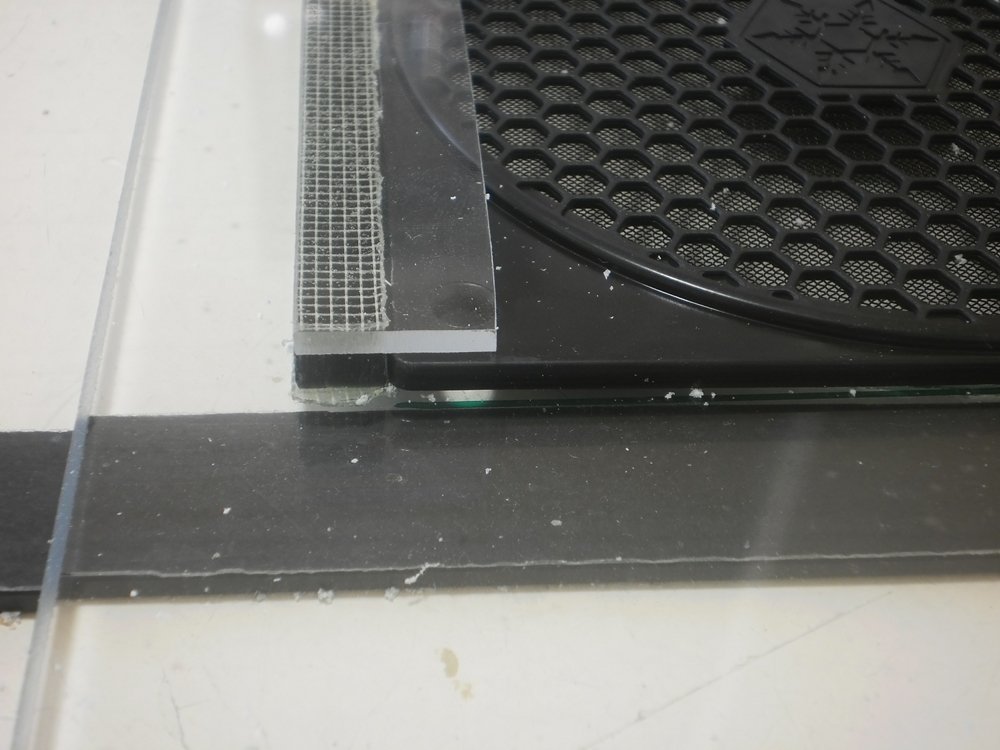

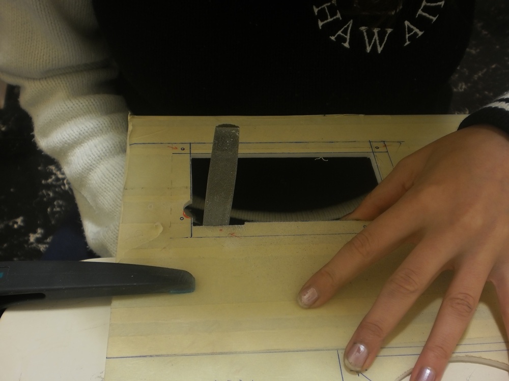

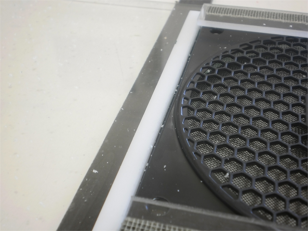

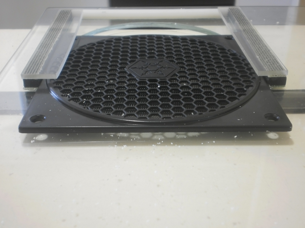

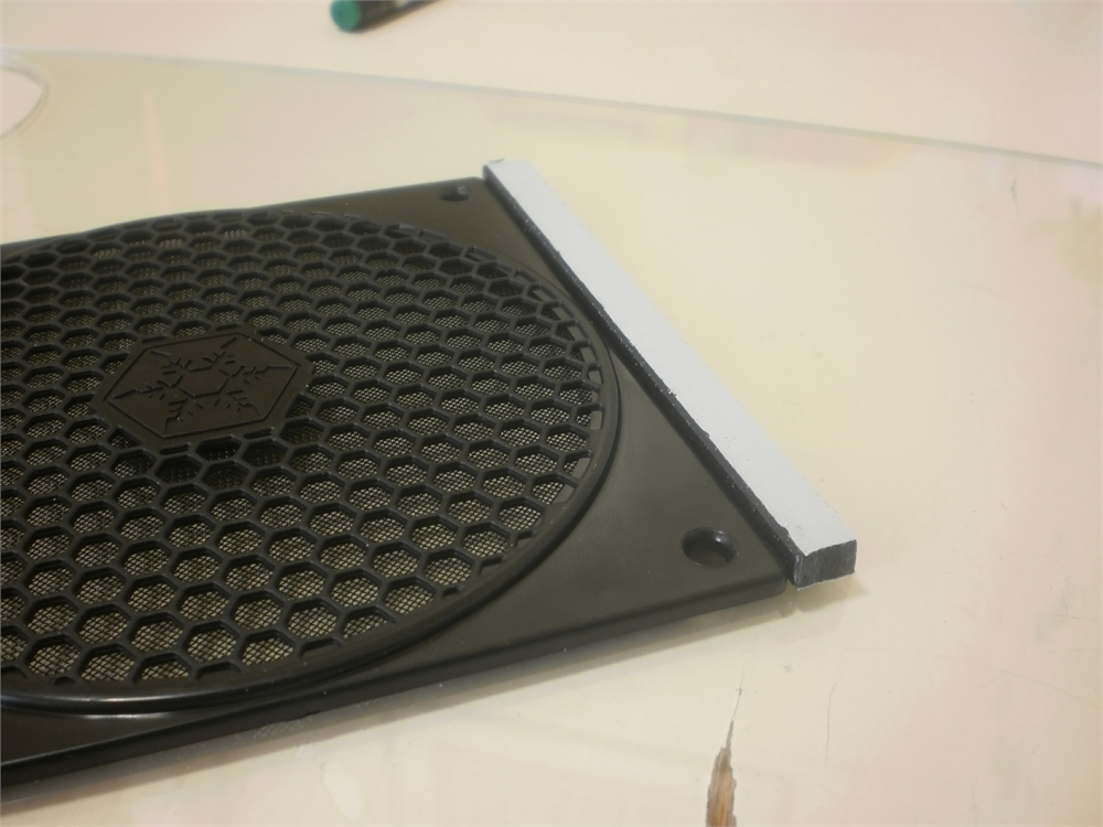

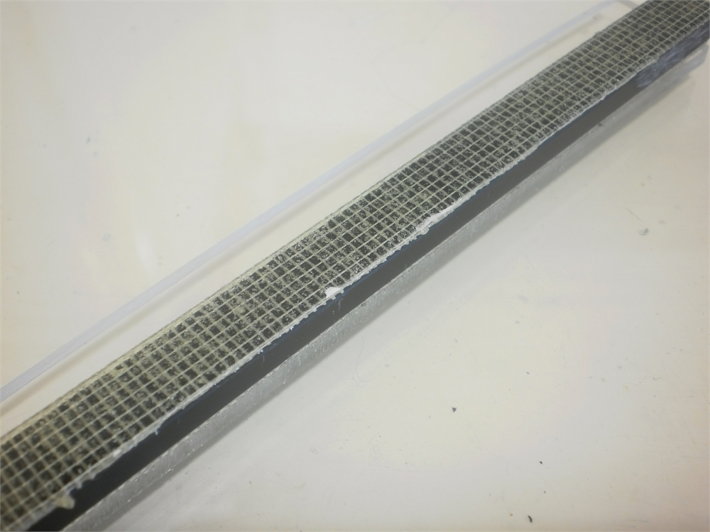

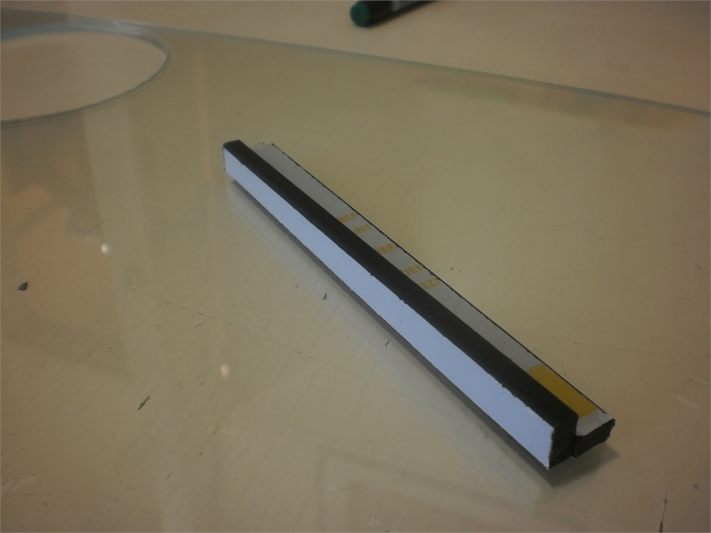

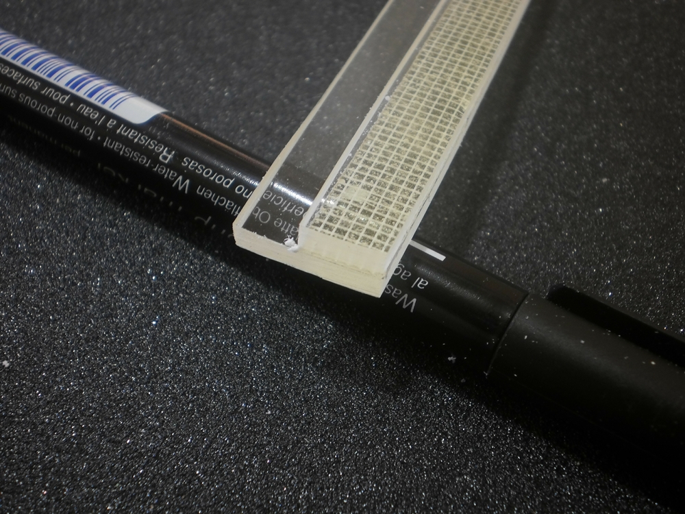

Απαραίτητη προϋπόθεση για να μην θέλω ξεσκόνισμα κάθε λίγο και λιγάκι, ήταν η προσθήκη φίλτρων. Τρόποι υπήρχαν πολλοί. Ενας απο αυτούς θα ήταν να ανοίξω 4 τρύπες σε κάθε τρύπα και να πιάσω το εκάστοτε φίλτρο. Ομως δεν θα ήταν και το πιο πρακτικό πράγμα, λόγω του σημείου που θα είναι + το βάρος της κατασκευής. Με απλά λόγια το κατσαβίδι θα έμπαινε δύσκολα όταν θα ήθελα να τα αφαιρέσω. Η συρταρωτή λύση λοιπόν μου φάνηκε πιο πρακτική.

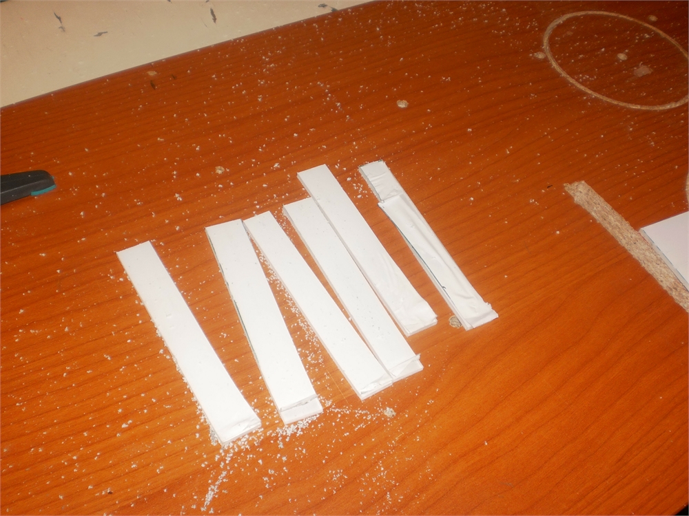

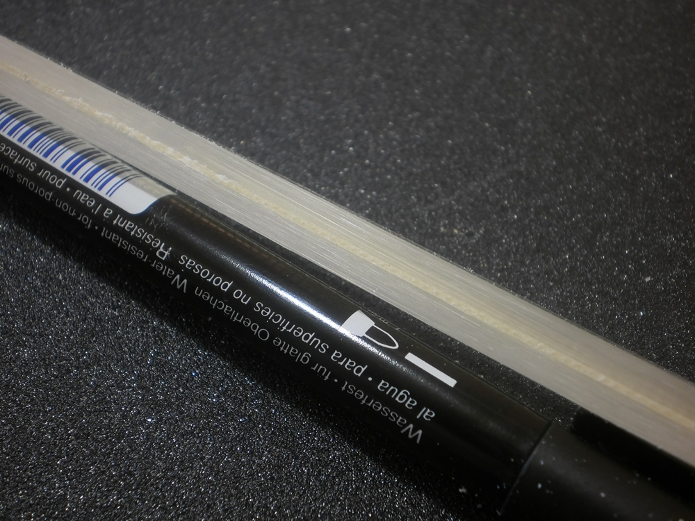

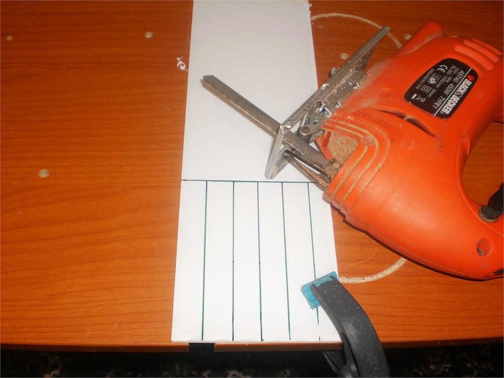

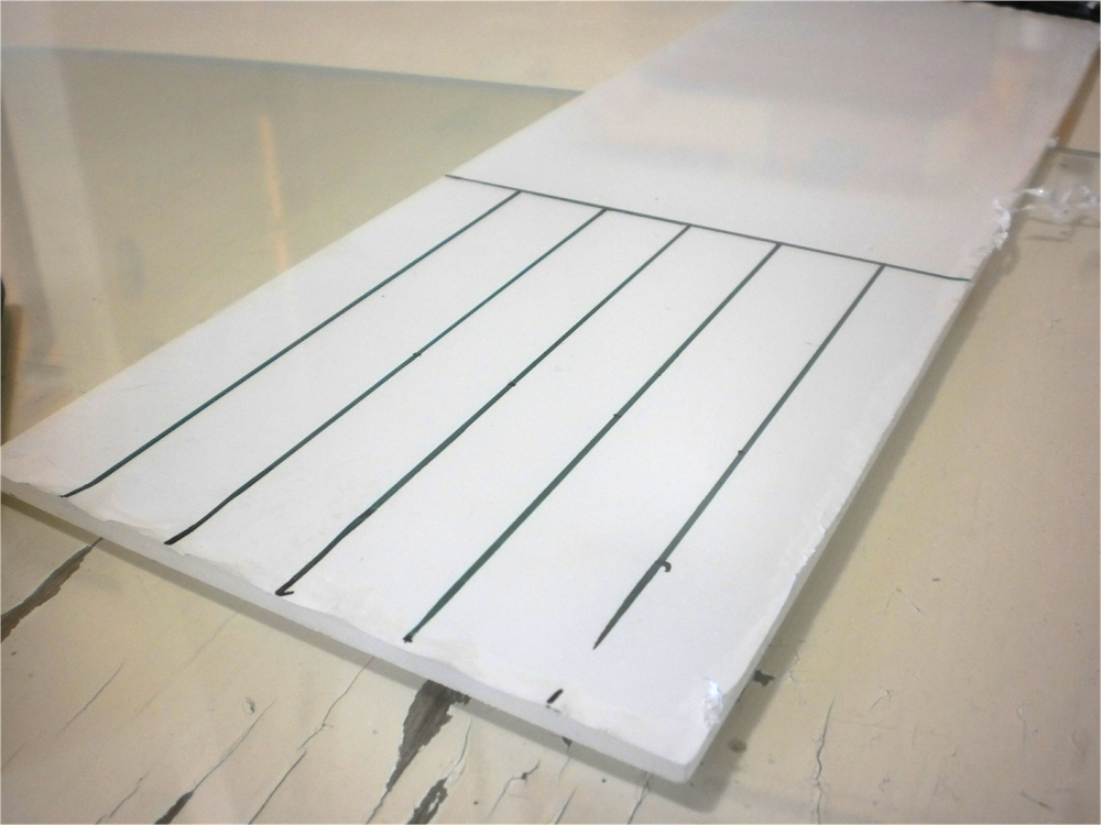

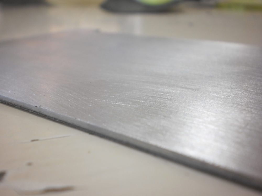

Χρησιμοποίησα 2 ειδών plexi glass. Ενα 5mm (μαύρο) και ένα 3mm(διάφανο). Έκοψα λωρίδες του ενός εκατοστού και των δύο εκατοστών. Τα κομμάτια μεταξύ τους κολλήθηκαν με μία πολύ λεπτή αλλά ταυτόχρονα ισχυρή ταινία διπλής όψεως. Πραγματικά δεν ξεκολλάνε με τίποτα όσο και να δοκίμασα.
Διαδικασία με φωτογραφίες λόιπόν (αρκετό μπλα μπλα έριξα)

Τέλος μπήκε ένα ακόμα κομμάτι πλέξι να παίξει το ρόλο του stop
15065107.jpg?m=1391715749
Αποτέλεσμα
61610349.jpg?m=1391715749

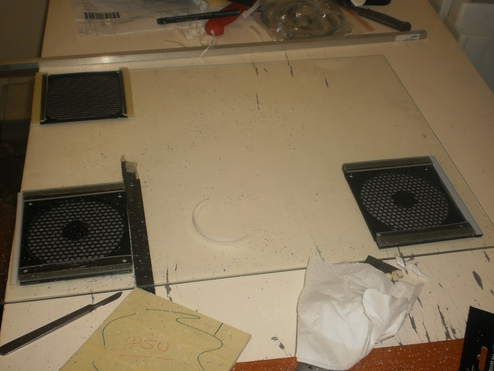

Το ίδιο έγινε και για τον άλλο 120αρι ανεμιστήρα. Αποτέλεσμα ως εδώ
40196106.jpg?m=1391715749
Σειρά πήρε το φίλτρο του τροφοδοτικου. Επειδή ήταν πιο λεπτό χρησιμοποίησα μόνο 3αρι πλέξι σε αυτό
89402646.jpg?m=1391715749
33312621.jpg?m=1391715749
Ετοιμα :)
75693518.jpg?m=1391715749

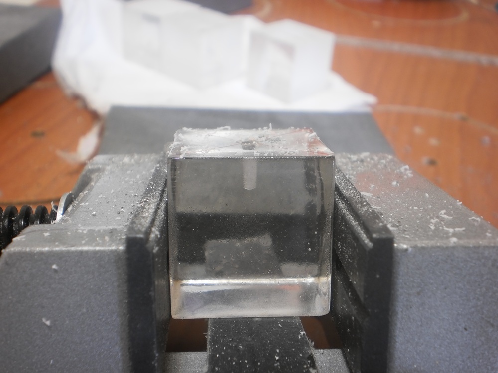

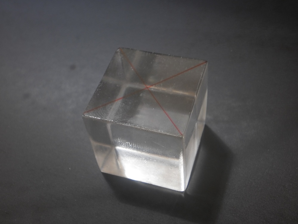

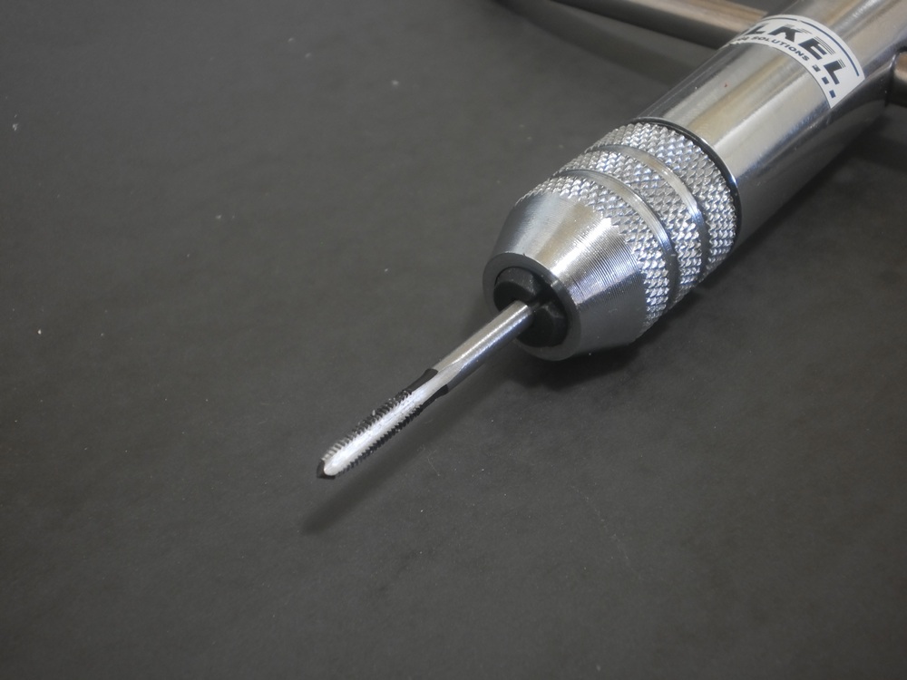

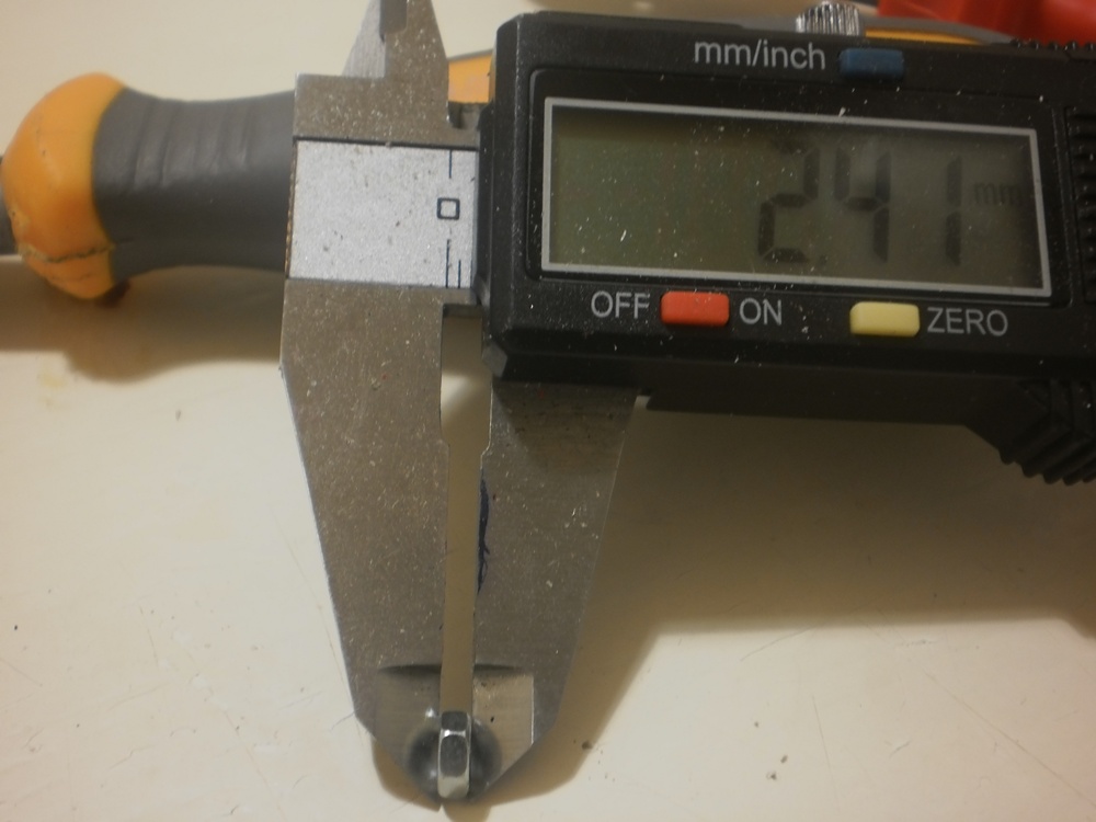

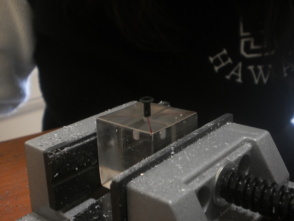

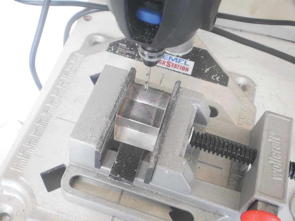

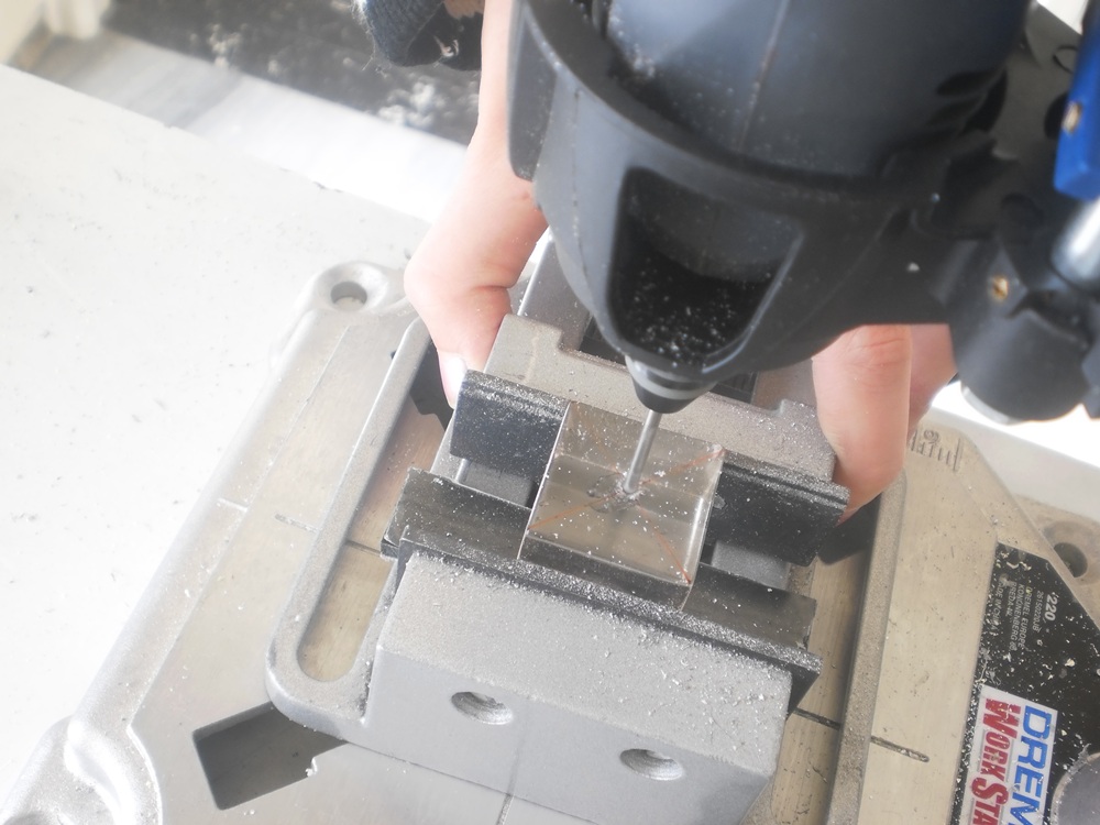

Επίσης ήρθε η ώρα να επαναφέρω κάτι ακόμα. Τους κύβους πλέξι 3χ3χ3.
Τρυπήθηκαν και έγινε σπείρωμα για m3 βίδα. Επειδή τα έκανα στο dremel είχα ρίξει αρκετά τις στροφές του
88198721.jpg?m=1391715749
48199257.jpg?m=1391715749
44611575.jpg?m=1391715749
59142002.jpg?m=1391715749
91182039.jpg?m=1391715749
Ετοιμα

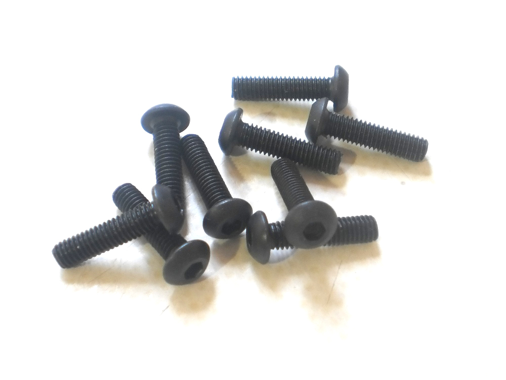

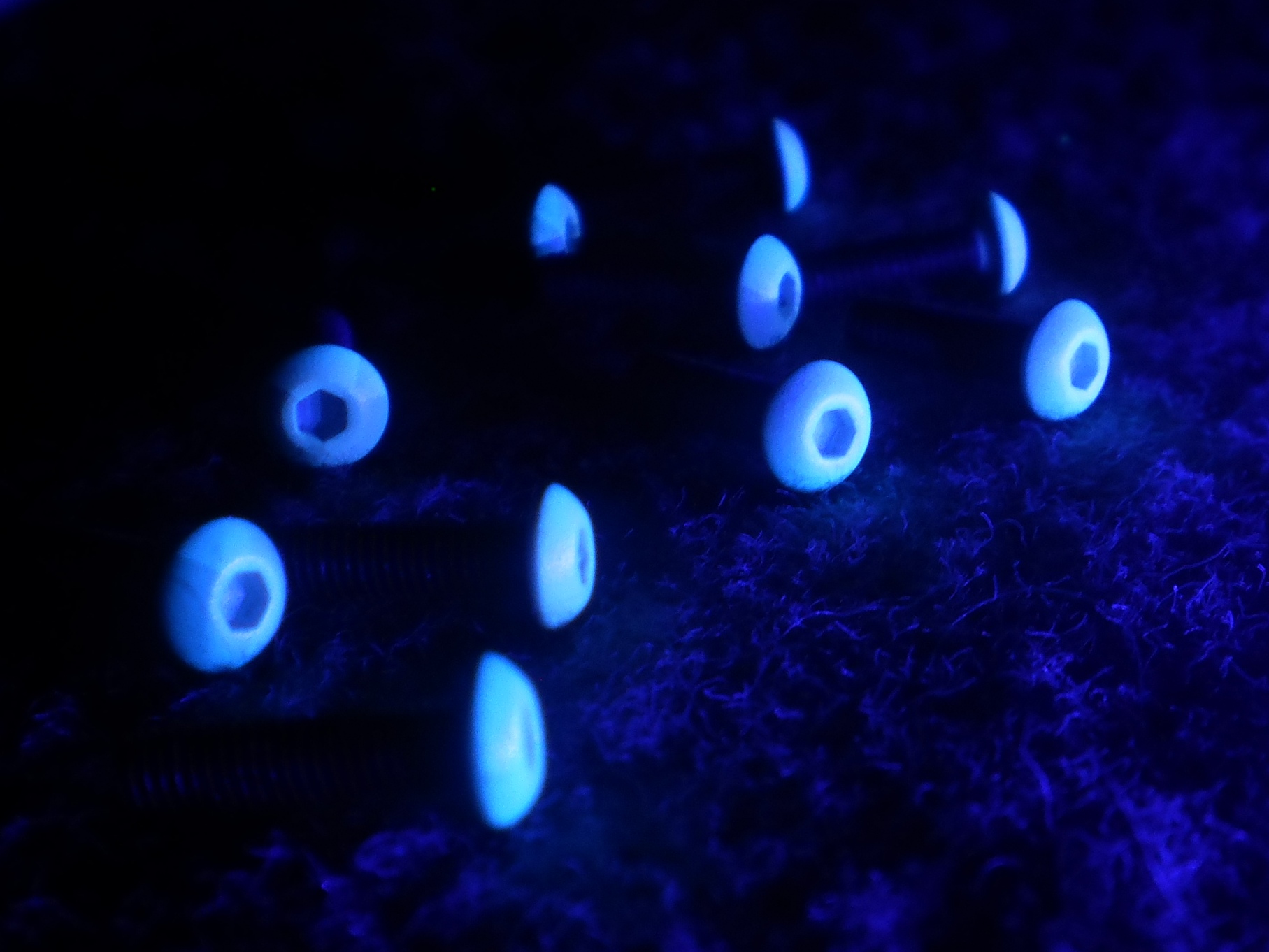

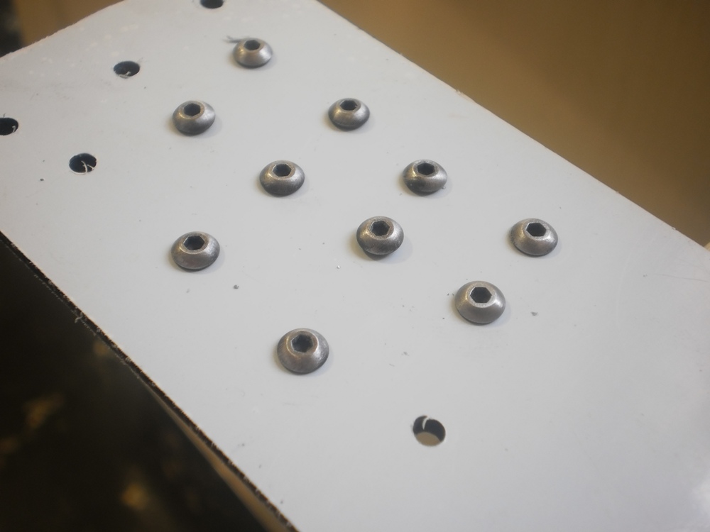

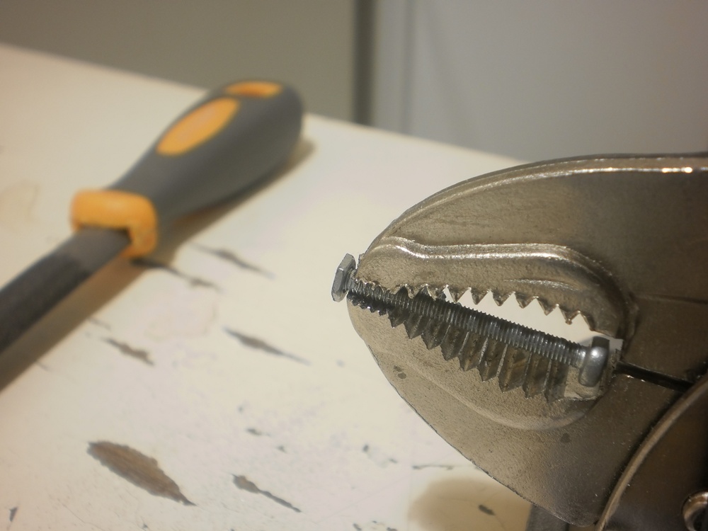

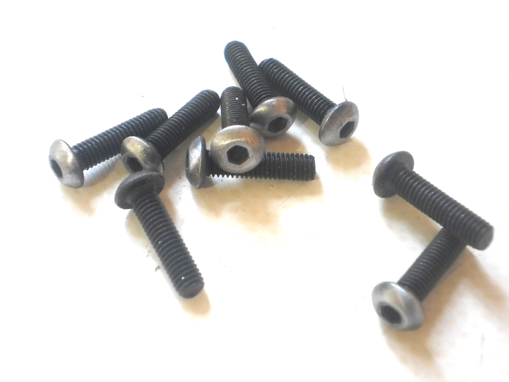

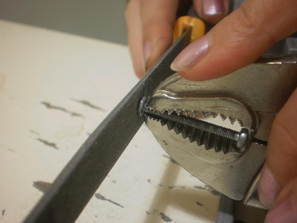

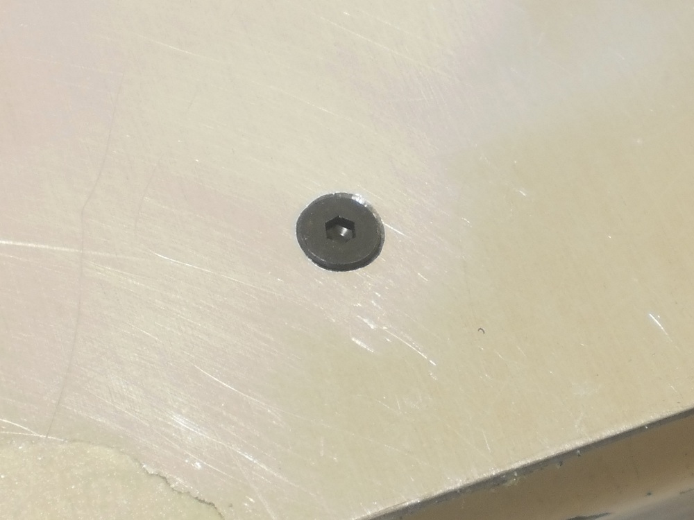

Ωρα για μερικές βιδούλες. Μαύρες αλενόβιδες που μου αρέσουν πάρα πολύ απλά τώρα δεν κολλάνε με τίποτα :p
Οπότε τρίφτηκαν καλά και η συνέχεια επι της φωτογράφισης

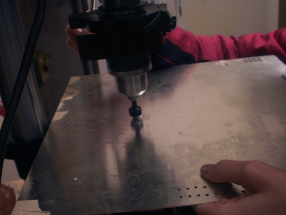

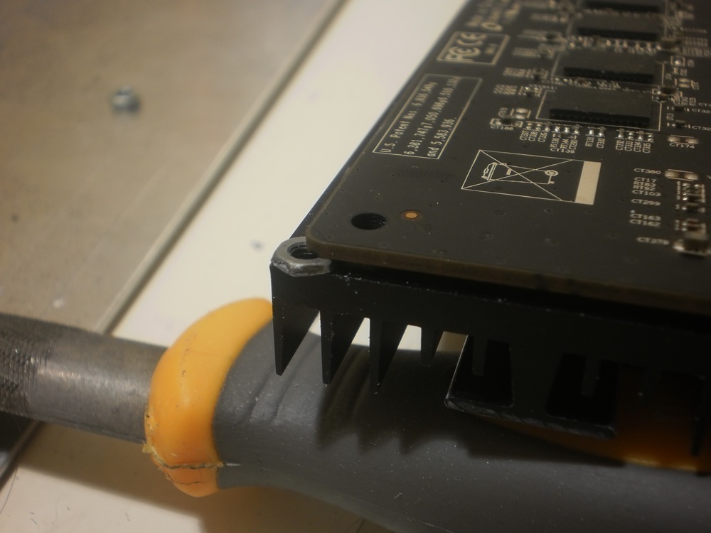

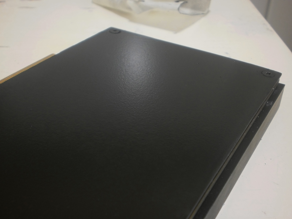

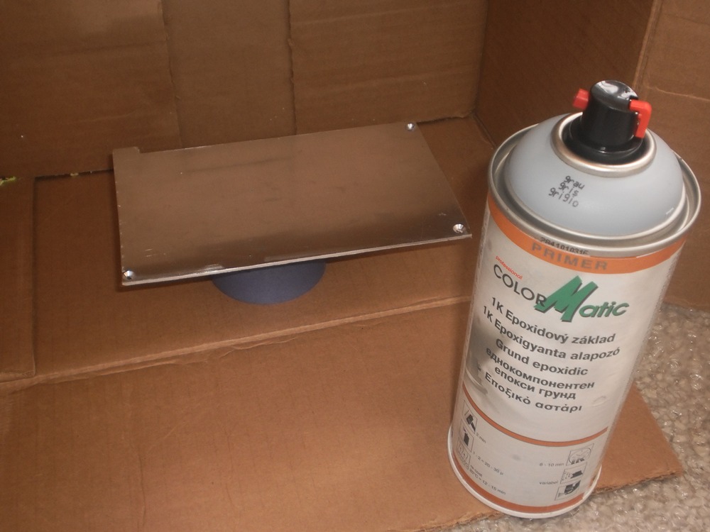

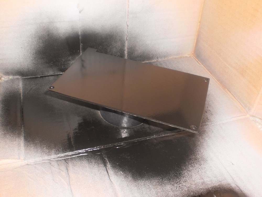

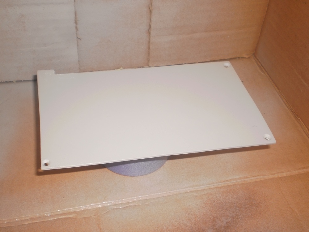

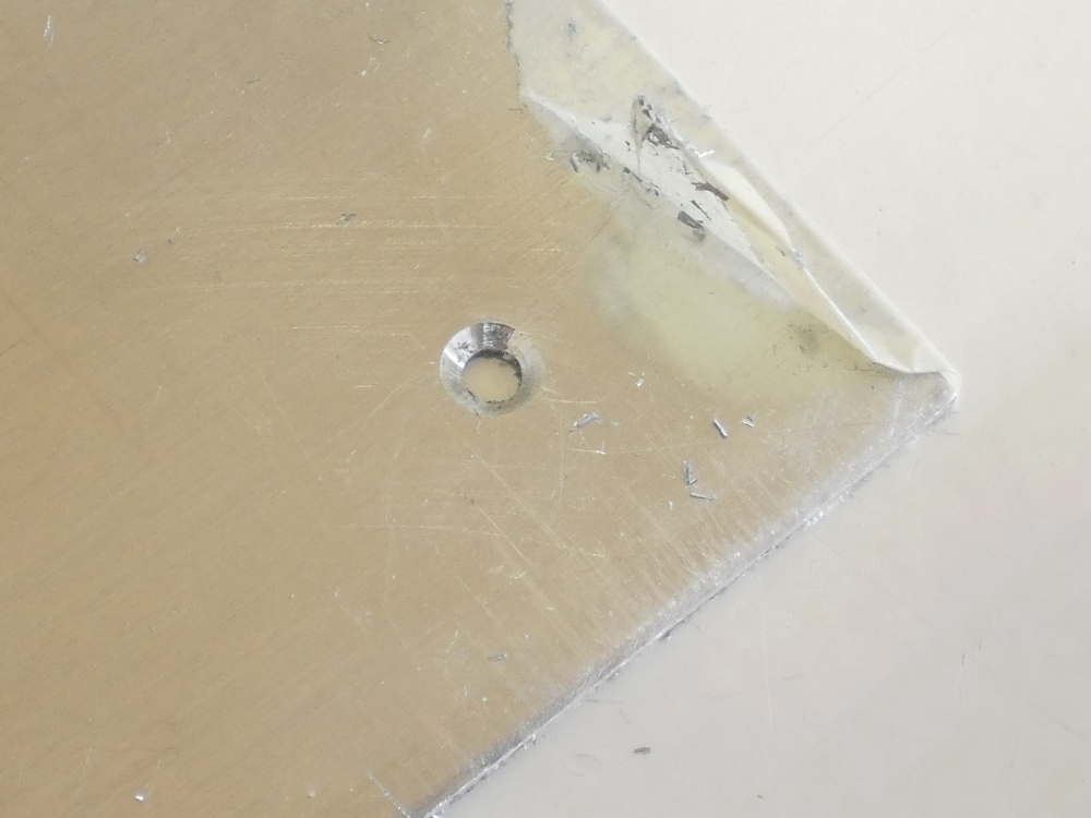

Κάτι ακόμα που είχε η σημερινή μου μέρα ήταν το backplate της κάρτας γραφικών. Το είχαμε αφήσει μισοτελειωμένο ναι; Η απάντηση είναι ναι. Οπότε πάμε να το τελειωσουμε :)
Αρχικά επειδή με φρεζάκι δεν είχα ξανακάνει κάτι παρόμοιο σε αλουμίνιο, έκανα μερικές δοκιμές να δω πως θα βγει, αν θα τα καταφέρω κλπ. Τελικά δεν δυσκολεύτηκα τόσο με το φρεζάκι αλλά με την φωτογράφηση :p.
Δοκιμές λοιπόν και μετα το Backplate και κάποιες επεμβάσεις που χρειάστηκαν :)

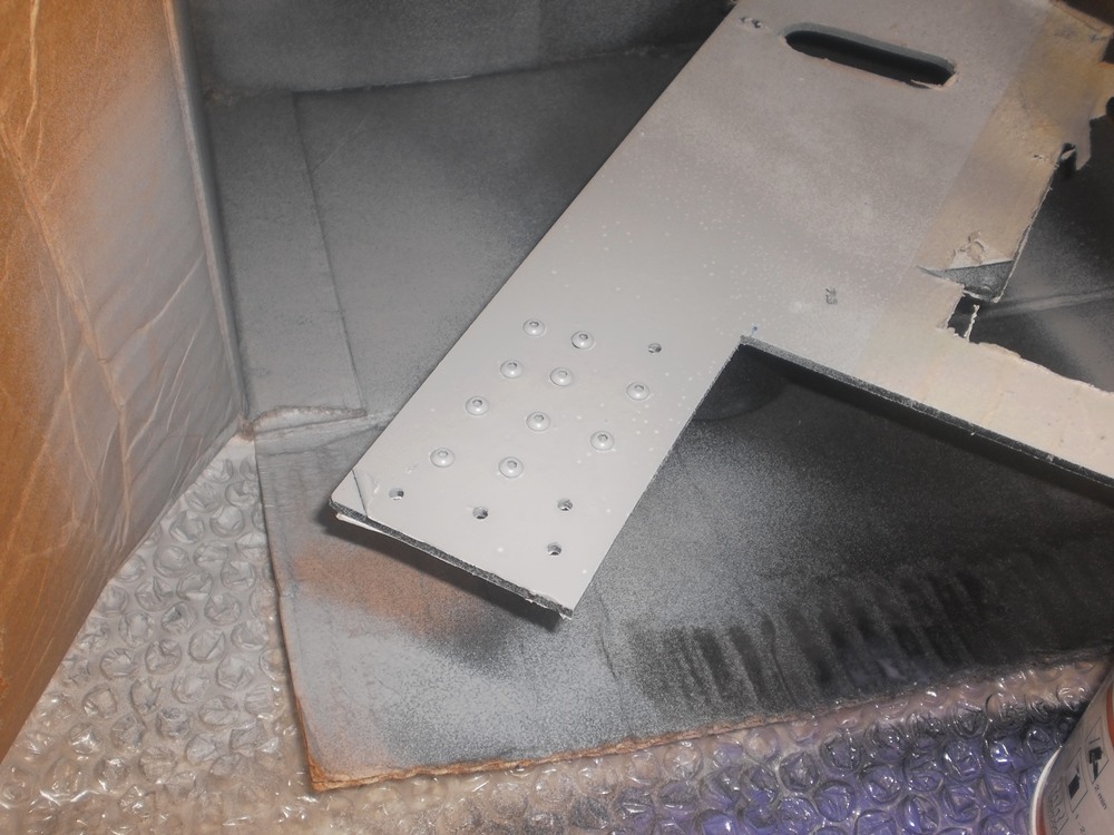

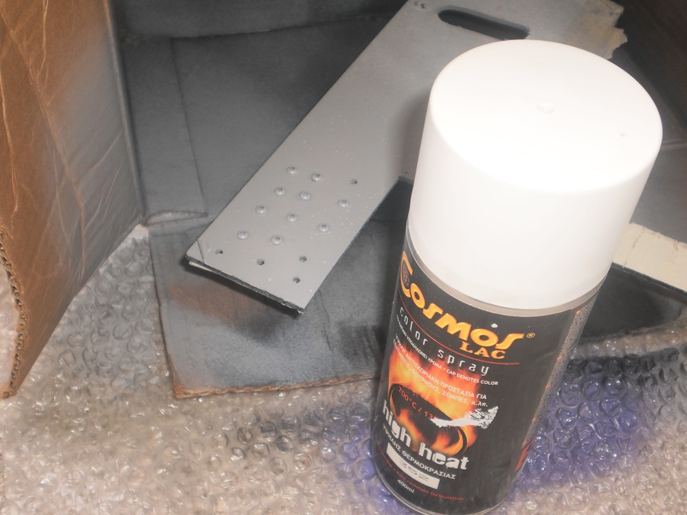

Τριψίματα βαψίματα
vga11.jpg?m=1391715749
vga12.jpg?m=1391715749
vga13.jpg?m=1391715749
vga14.jpg?m=1391715749
vga15.jpg?m=1391715749

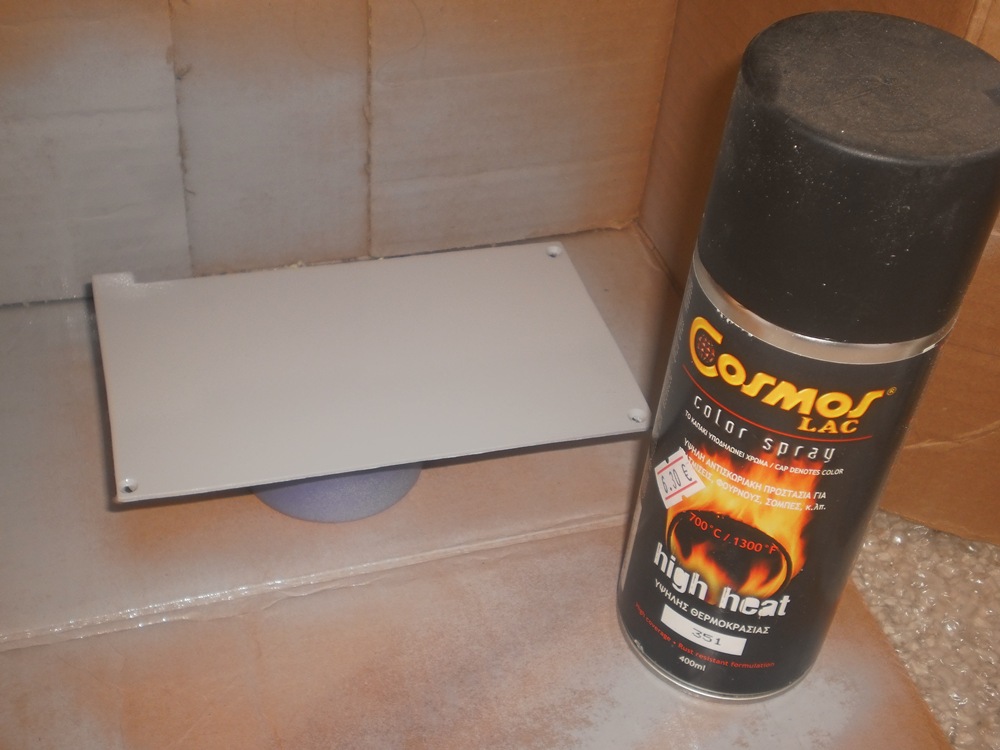

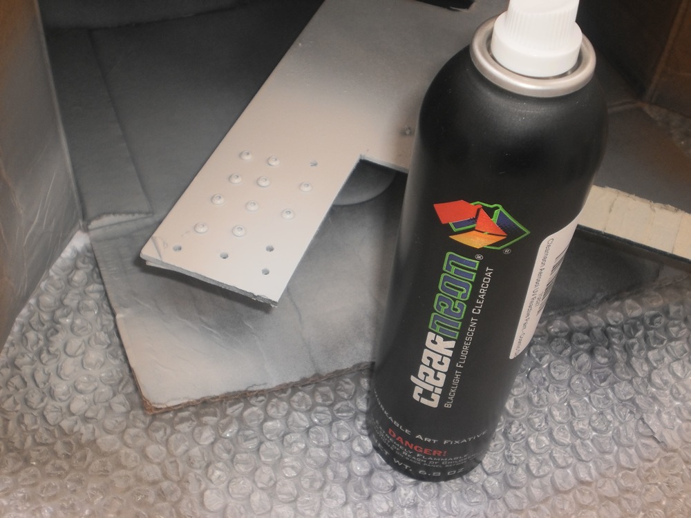

Επεσε και ένα βερνίκωμα και αποτέλεσμα
vga16.jpg?m=1391715749

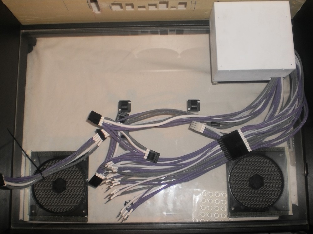

Οπότε ας πάμε να τα βάλουμε στο "κουτί"
zzz01x.jpg?m=1391715749
zzz01af.jpg?m=1391715749
zzz02r.jpg?m=1391715749
zzz03.jpg?m=1391715749
zzz04.jpg?m=1391715749
zzz05.jpg?m=1391715749

παρατηρηση (καλοπροαιρετη παντα!!) -> καλο θα ηταν τα σπειρωματα να τα ανοιγεις με το χερι. με κολαουζιερα χειρος δλδ
ετσι εχεις τον απολυτο ελεγχο σε οτι σου παει στραβα. βεβαια αλλο να ανοιγεις σπειρωμα σε αλουμινιο αλλο σε σιδερο και αλλο σε πλεξι....αλλα οπως και να εχει νομιζω ειναι καλυτερα

οταν λεω χειρος εννοω χειροκινιτο (SKC Μανέλα κολαούζου) και οχι ηλεκτρικο
εκτος και αν αυτο που εχεις δεν ειναι ηλεκτρικο και κανω λαθος
οποτε τις συγνώμες μου και την κατανοηση σου
ποδος λεει...
Ε μα με το χέρι βρε το χρησιμοποιώ. Καστάνια κολαούζων είναι

Και αν κατάλαβα καλά η μανέλα είναι Volkel με καστάνια: Ναι;
Πολύ καλή επιλογή, δίνει μεγάλη διευκόλυνση στο να πετύχεις καθετότητα στο πάσο, και ναι είναι ....
Χειρός !!!
Βέβαια τα φωτογραφικά τεκμήρια, μου λένε ότι έκανες ένα λαθάκι:
Δεν βλέπω καμιά υγρασία στο κολαούζο , αλλά όυτε και στο πάσο:hmm:
Είναι καλό να χρησιμοποιείς πάντα λάδι κοπής (tap oil) γιατί το πάσο βγαίνει πολύ πιο καθαρό και είναι κομένο μέχρι το βάθος κάθε σπείρας.
Αν το δοκιμάσεις θα δείς -με καλή μεγέθυνση- ότι το λάδι παράγει πιο οξείες ακμές σε κάθε σπειρα του σπειρώματος, γιατί το υλικό δεν "σπάει" αλλά κόβεται ευκολα χωρίς να ραγίζει στις ακμές.

Την πέτυχες την καστάνια η οποία δεν είναι δική μου επιλογή αλλά του sotoscorfu (το παλικάρι που σου έλεγα στη συνάντηση :) )
Εβαλα λαδάκι απλά
1) Η φώτο απο το κολαούζο είναι πριν αρχίσω
2) Αν προσέξεις τον κύβο είναι "λαδερός", όχι λαμπρός λαμπρός όπως όταν τον είχα δείξει με νεράκι σαν παγάκι.
Βέβαια δεν έβαλα το λαδάκι που λες αλλά WD-40. Πάντως βοήθησε πολύ :)
Σε ευχαριστώ για το σχόλιο :T:
Ο.Κ. παρασύρθυκα από το κολαούζο.
Αλλά να προμηθευτείς ένα λάδι κοπής, ε΄χει το νόημά του, εχω δεί μεγάλες διαφορές (σε σκληρά υλικά) και πιστεύω ότι άνετα αυτό ισχύει και στα πιο μαλακά.
Αμα βρώ ενα που χρησημοποιώ στη δουλειά θα σου ποστάρω την μάρκα είναι πολύ καλό.
