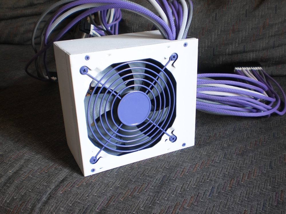

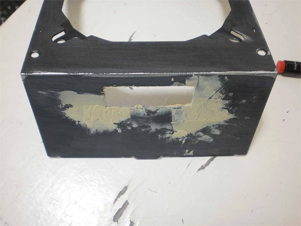

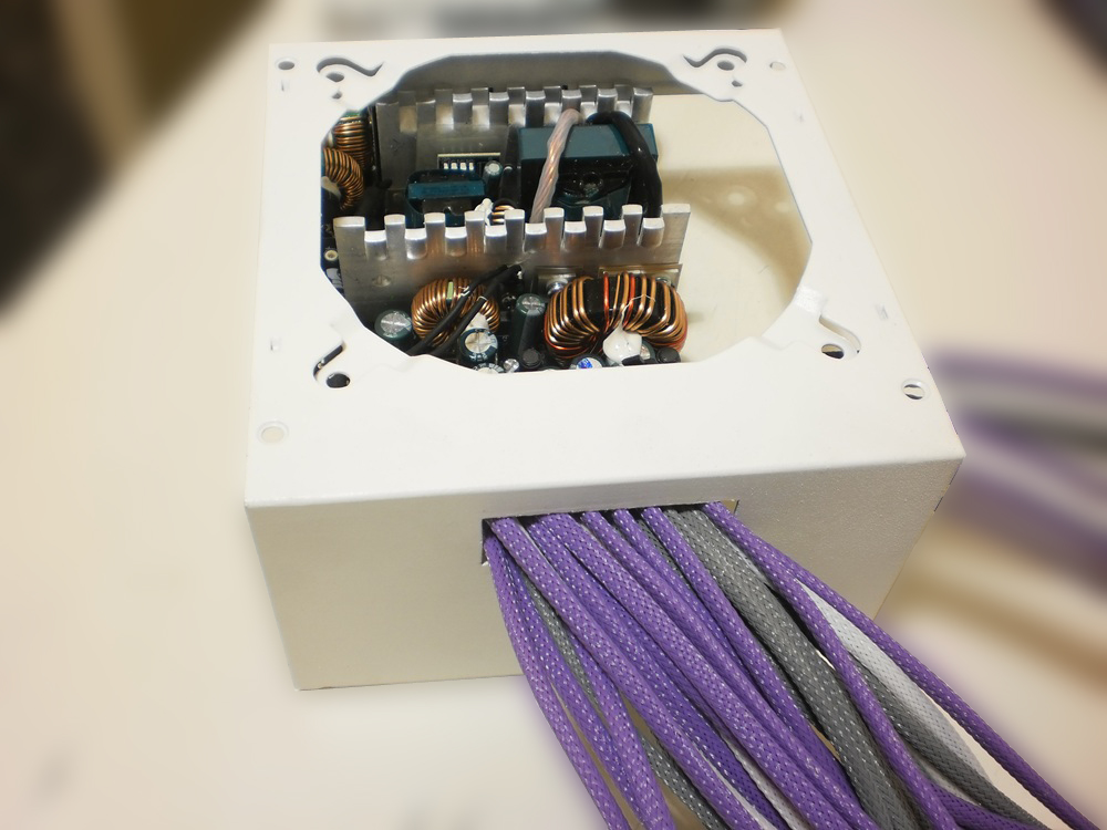

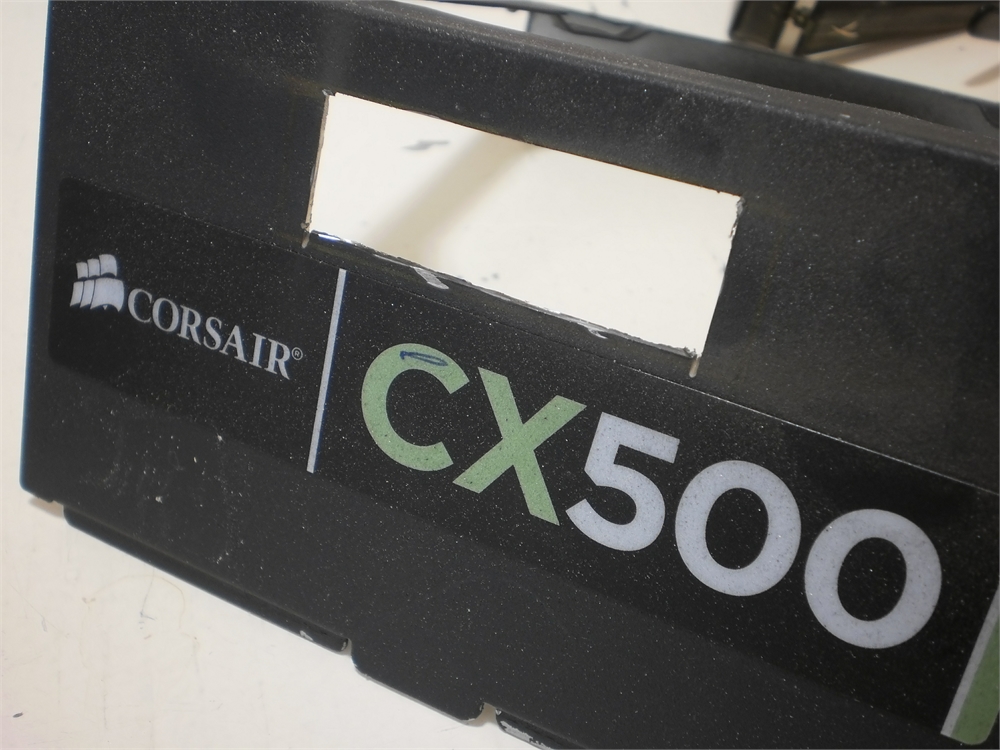

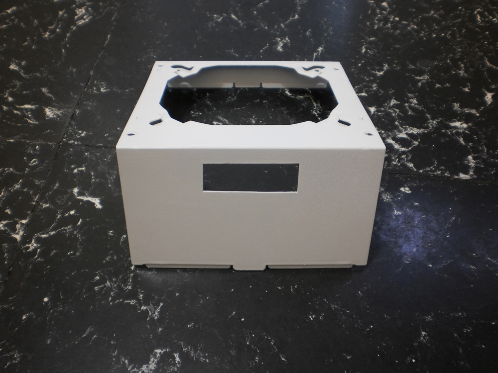

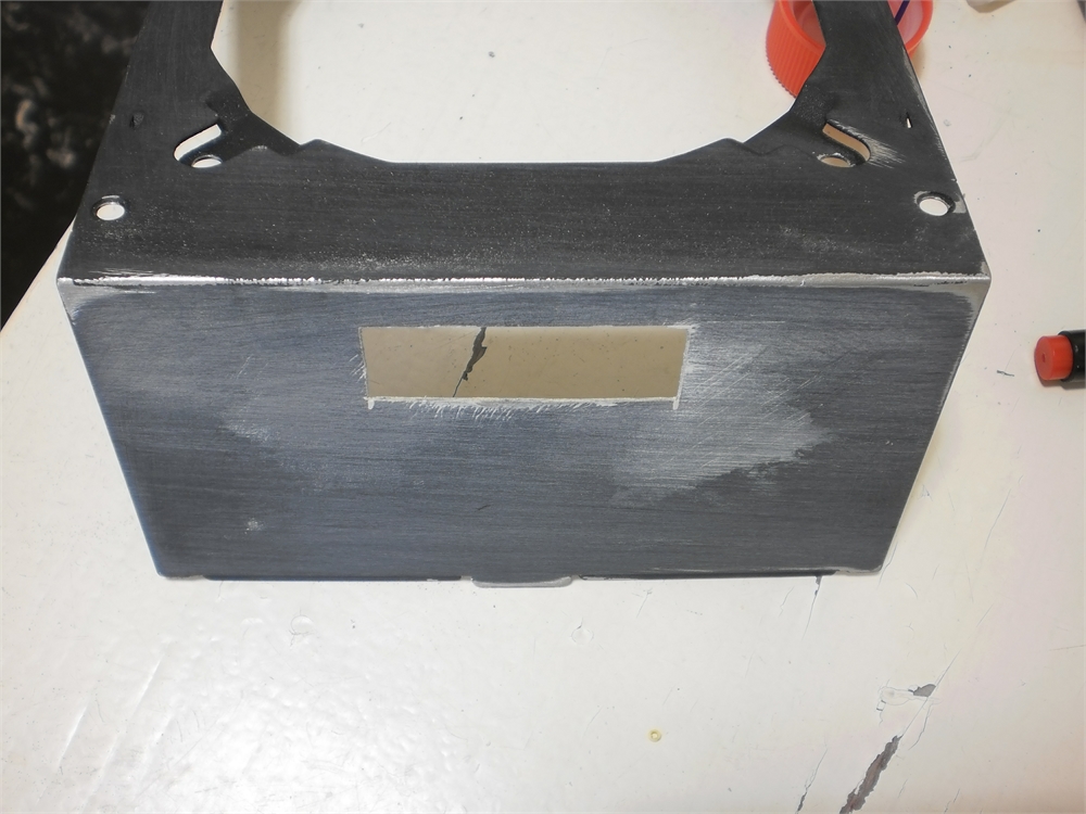

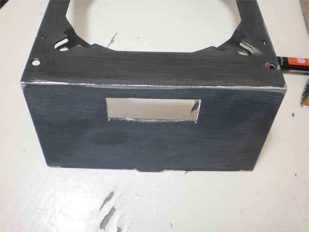

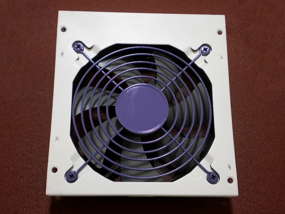

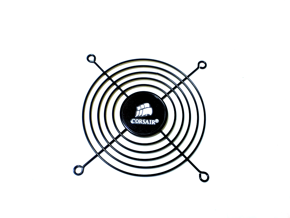

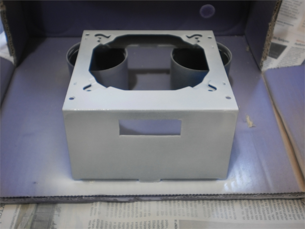

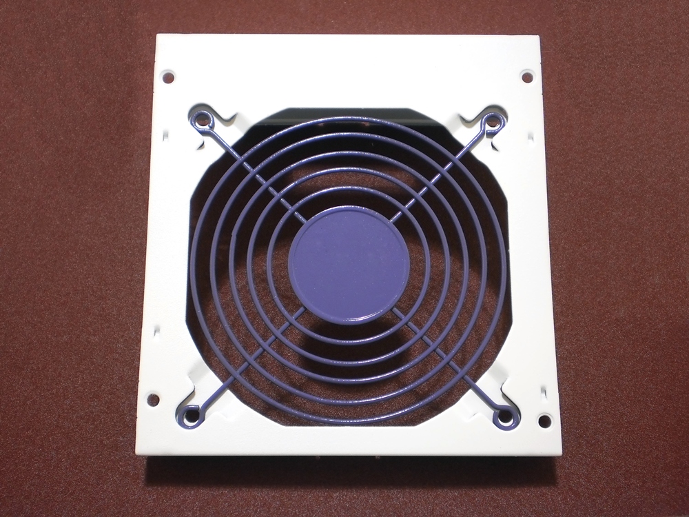

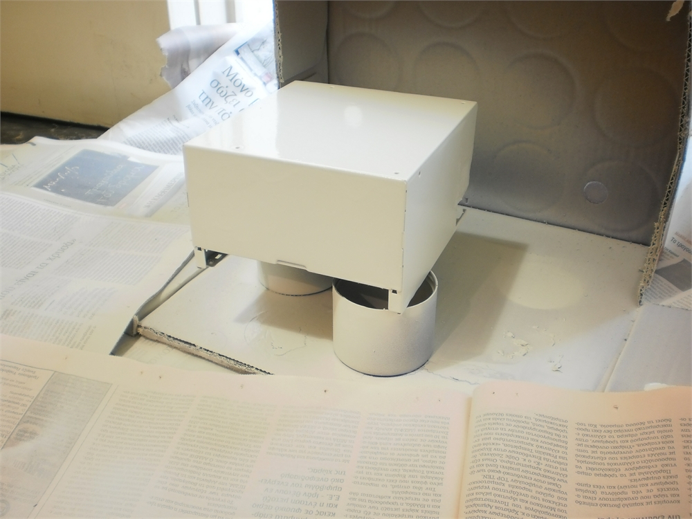

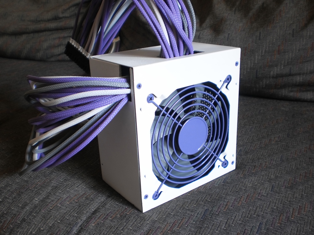

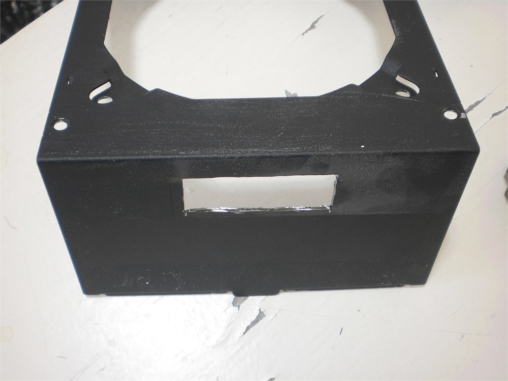

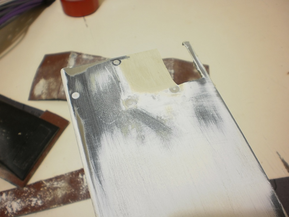

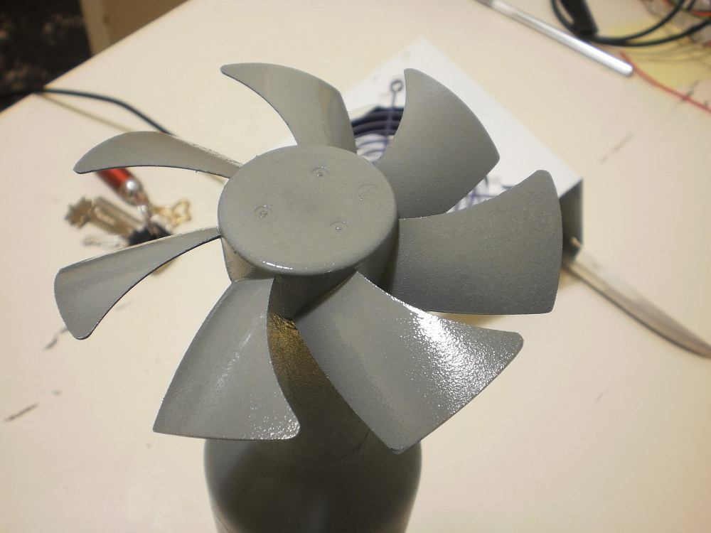

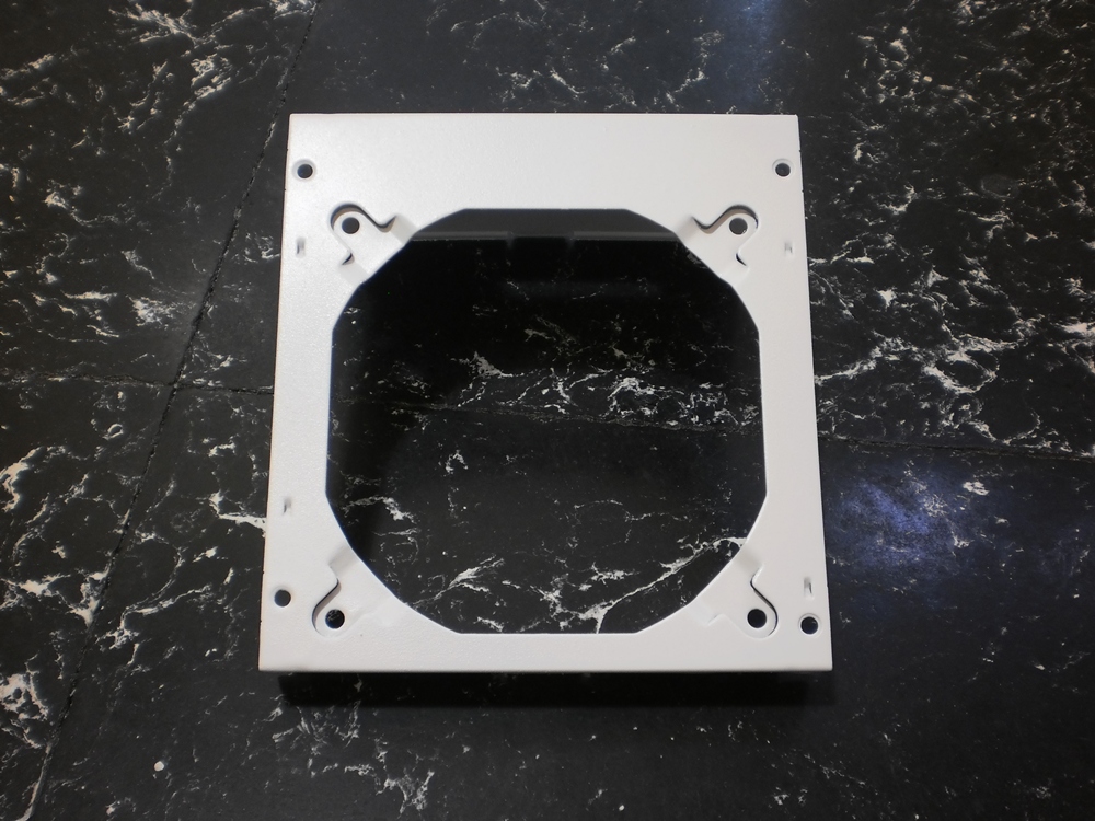

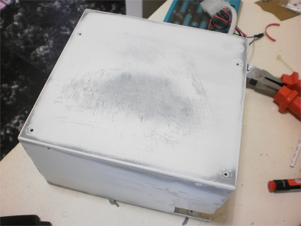

karmen1983 Φεβρουάριος 23, 2012 Author #142 Φεβρουάριος 23, 2012 (edited) Project True Violet 12th update Σπέρες σπέρες Παρόλο που σήμερα έλεγα να μην ανεβάσω Update, η χαρά μου είναι τόσo μεγάλη που ήθελα να την μοιραστώ μαζί σας. Ενα λοιπόν ακόμα update χωρίς να αποκαλύπτεται μέρος από το σύνολο. Το σημερινό Update έχει να κάνει εξ' ολοκλήρου με το τροφοδοτικό. Μετά την αλλαγή καλωδίων και το sleevarisma έπρεπε να επιμεληθώ και το μεταλλικό του μέρος. Αν και πέρασε απο 40 κύματα αυτός ο κυβάκος τελικά έδωσε ένα πολύ καλό αποτέλεσμα. Αρχικά άνοιγμα τρύπας για το 24πινο καλώδιο Στη συνέχεια τρίψιμονα μην φάω και άλλο δάχτυλο απο την λαμαρίνα ( Μου έφτανε το ένα ) και αφαίρεση του corsairosticker . Βενζίνη για να φύγει η κόλλα από το αυτοκόλλητο και ξανατρίψιμο Αμέσως μετά επειδή σε κάποια σημεία παρεκτράπηκα με τον τροχό του dremel (ναι μην φωνάζετε ακόμα δε πήρα σεγάκι ) έπρεπε να στοκάρω. Σιδηρόστοκος λοιπόν Μόλις στέγνωσε καλά τον έτριψα να φύγουν τα περισσεύματα. Καλό καθάρισμα από σκόνες κλπ και στάρωμα Επόμενο βήμα βάψιμο με άσπρο ματ σπρέι και το αποτέλεσμα Μικρή δοκιμούλα Και προχώρησα και στο άλλο κομμάτι με την ίδια διαδικασία όπως και πριν Μέχρι να στεγνώσει και αυτό το κομμάτι σειρά πήρε το fan grill Αφαίρεση εργοστασιασκού αυτοκόλλητου, τρίψιμο, στάρωμα, βάψιμο Δοκιμή Μου άρεσε να σας πω την αλήθεια Οπότε μας έμεινε ο ανεμιστήρας. Για πάμε Αφαίρεση του Sticker και αφαίρεση της πλαστικής ταπούλας στο πίσω μέρος Αφαιρέθηκε και η ροδελίτσα που συγκρατεί τον άξονα και e voilΰ Τρίψιμο φτερωτής, στάρωμα, βάψιμο με γκρι ματ σπρέι και βερνίκωμα Τελικό Δοκιμή πάνω στο καπάκι του psu Not bad είπα :magic: Οπότε για να μην σας τα πολυλογώ αφού όλα έγιναν καλά πήρα την μεγάλη απόφαση να το δέσω όλο μαζί και να το βάλω στην πρίζα:shout: Κουμπώνονται όλα μαζί, μπαίνει και ένας συνδετήρας στο πράσινο καλώδιο και σε μία γείωση του 24πινου, βάζω το καλώδιο ρεύματος και έπρεπε να πάρω την απόφαση να πατήσω το κουμπάκι απο πίσω που έλεγε 1. Εδώ δεν κάνω πλάκα ήμουν ένα πεντάλεπτο μπροστά στο συγκεκριμένο κουμπί. Το κοίταγα και με κοίταγε μέχρι που αποφάσισα ότι πρέπει να γίνει. Κλείνω μάτια πατάω κουμπί και περίμενα να ακούσω ή τσαφ ή κανένα γενικό του σπιτιού να πέφτει. Αντί αυτό είδα τον ανεμιστήρα να γυρνάει :dance3::dance3::dance3: Οπότε ήμουν σε καλό δρόμο. Αμέσως πήρα το πολύμετρο στο χέρι και άρχισα τις μετρήσεις σε όλα τα καλώδια Τελικά δε τα είχα κανει θάλασσα:clap::clap::clap: Χάρηκα πάρα μα πάρα πολύ όταν είδα ότι όλα ήταν καλά. Του είχα βγάλει τα σωθηκά έξω και περίμενα τιμωρία αλλά μάλλον του άρεσε το "τελικό" αποτέλεσμα Αυτά και για σήμερα για τυχόν ερωτήσεις μπλα μπλα βαράτε :magic: .....to be continued..... Έγινε επεξεργασία Φεβρουάριος 6, 2014 από karmen1983

Lakisss Φεβρουάριος 23, 2012 #144 Φεβρουάριος 23, 2012 Πολύ όμορφο το τροφοδοτικό και ωραίος συνδυασμός χρωμάτων! Θα ήθελα αν είναι εύκολο φωτό του ασταριού/χρώματος. Καλό θα ήταν τα καλώδια να τα έπιανες με δεματικό κάπου στο εσωτερικό του psu, ώστε να μην κοπούν με το κούνημα. (τα βλέπω αρκετά διάσπαρτα και εικάζω ότι δεν τα έχεις πιάσει, σωστά τα λέω?)

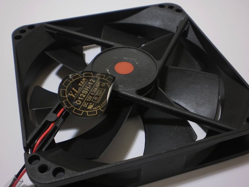

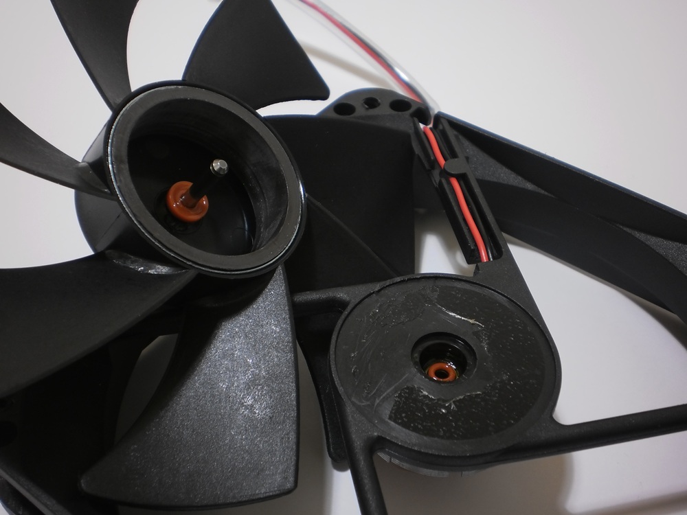

karmen1983 Φεβρουάριος 23, 2012 Author #145 Φεβρουάριος 23, 2012 [MENTION=10425]thanoolhs[/MENTION] ευχαριστώ βρε χα μάστορα την έβαψες όχι απλά πιασμένα αλλά και πρόσθεσα σημεία για να τα πιάσω όσο γίνεται καλύτερα μια και περνάνε δίπλα απο το fan Το σπρέι είναι αυτό στη φώτο. Το στάρι μου τελείωσε όμως και το πέταξα. Θα σου βγάλω μία αύριο μεθαύριο που θα πάρω άλλο ένα όμως το υπόσχομαι

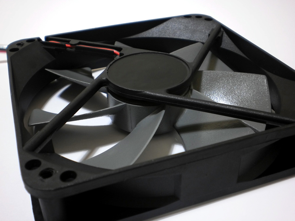

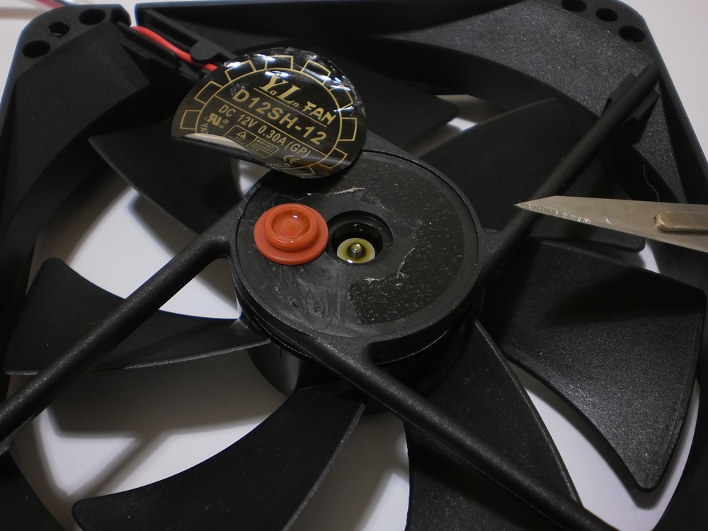

zomg Φεβρουάριος 23, 2012 #146 Φεβρουάριος 23, 2012 Πολύ χρήσιμη αυτή η φωτογραφία. Εδώ θα κάνω μια μικρή παρένθεση και θα γράψω: (επειδή το θέμα γενικά το παρακολουθεί πολύς κόσμος και σίγουρα κι άλλα βρωμόn00bα σαν και μένα) 'Αμα τα φουρφούρια σας κάνουν περίεργους -μη συνηθισμένους θορύβους- όπως ΧΑΡ ΧΑΡ, πριν τα ξηλώσετε, τα βάψετε μπλε και τα πετάξετε στη θάλασσα, κάντε αυτό ακριβώς που βλέπετε στη φωτογραφία. Aφαιρέστε το αυτοκόλλητο, μετά τη τάπα και μετά λαδώστε στη τρύπα. (όχι με λάδι που βάζετε στο φαγητό ε XD) Πρόσφατα είχα τέτχοιο θέμα και μέχρι να βρω που ακριβώς μπαίνει το λάδι μου χε βγάλει το λάδι!!!
MicAn Φεβρουάριος 23, 2012 #147 Φεβρουάριος 23, 2012 Δυστυχώς, δεν έχουν όλοι οι ανεμιστήρες τάπα για λίπανση και επίσης δεν έχουν όλοι το ίδιο σύστημα λίπανσης. Κάποιοι μάλιστα δεν έχουν καθόλου δυνατότητα λίπανσης.
zomg Φεβρουάριος 23, 2012 #148 Φεβρουάριος 23, 2012 Δυστυχώς, δεν έχουν όλοι οι ανεμιστήρες τάπα για λίπανση και επίσης δεν έχουν όλοι το ίδιο σύστημα λίπανσης. Κάποιοι μάλιστα δεν έχουν καθόλου δυνατότητα λίπανσης.Αυτό δε το γνώριζα αρχηγέ. =(Όσο ζω μαθαίνω.
apostolis159 Φεβρουάριος 23, 2012 #149 Φεβρουάριος 23, 2012 [MENTION=20975]karmen1983[/MENTION] πολύ όμορφο το τροφοδοτικό! Πολύ μου άρεσε που βγαίνουν τα καλώδια από 2 μεριές. Μπράβο και πάλι!

Κοπρίτης Φεβρουάριος 23, 2012 #153 Φεβρουάριος 23, 2012 Corsair CX series > Violet psu... o χτιστης που εγινε μπαλαρινα! μαστρο-Μαρικα, κουκλι παντως βγηκε και το τροφοδοτικο! Congrats! (ισως προσωπικα να προτιμουσα στρογγυλες τρυπες με κανα δυο grommets σαν αυτα που εχουν στο πισω μερος τα κουτια για WC σωληνες)... επισης στις λειες επιφανειες οπως τα fan blades μπορεις σταδιακα να πηγαινεις και σε πιο ψιλα ντουκοχαρτα στο τριψιμο εως και στα πολυ ψιλα και βρεγμενα στο τελος ωστε να εχεις ματ αλλα λεια επιφανεια για βαφη χωρις μικροχαρακιες και υφη που ισως να χρειαζεται περισσοτερα χερια για να δειξει ομορφη επισης το ασταρι σηκωνει κι αυτο ελαφρυ ντουκοχαρταρισμα/καθαρισμα πριν το βαψιμο για να φυγουν οι κοκκοι/πουδρα που δεν εχουν πιασει και για να ξαναγινει λεια η επιφανεια πριν την βαφη γενικα +20% παραπανω δουλιτσα και εξτρα προσοχη σε καθε κομματι ξεχωριστα imho αξιζει τον κοπο ,μιας που κανεις ολη αυτη τη δουλεια ουτως ή αλλως, και αλλαζει κι αρκετα το τελικο αποτελεσμα (στις φωτο ισως να μην φανει διαφορα αλλα εσυ θα το καταλαβεις σιγουρα) Κeep it up και περιμενουμε Καθαροδευτεριατικο update με νηστισιμα καλουδια (κι οχι καλωδια...)
