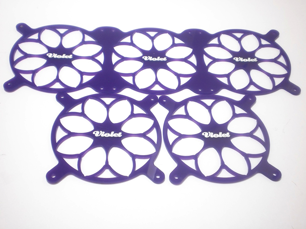

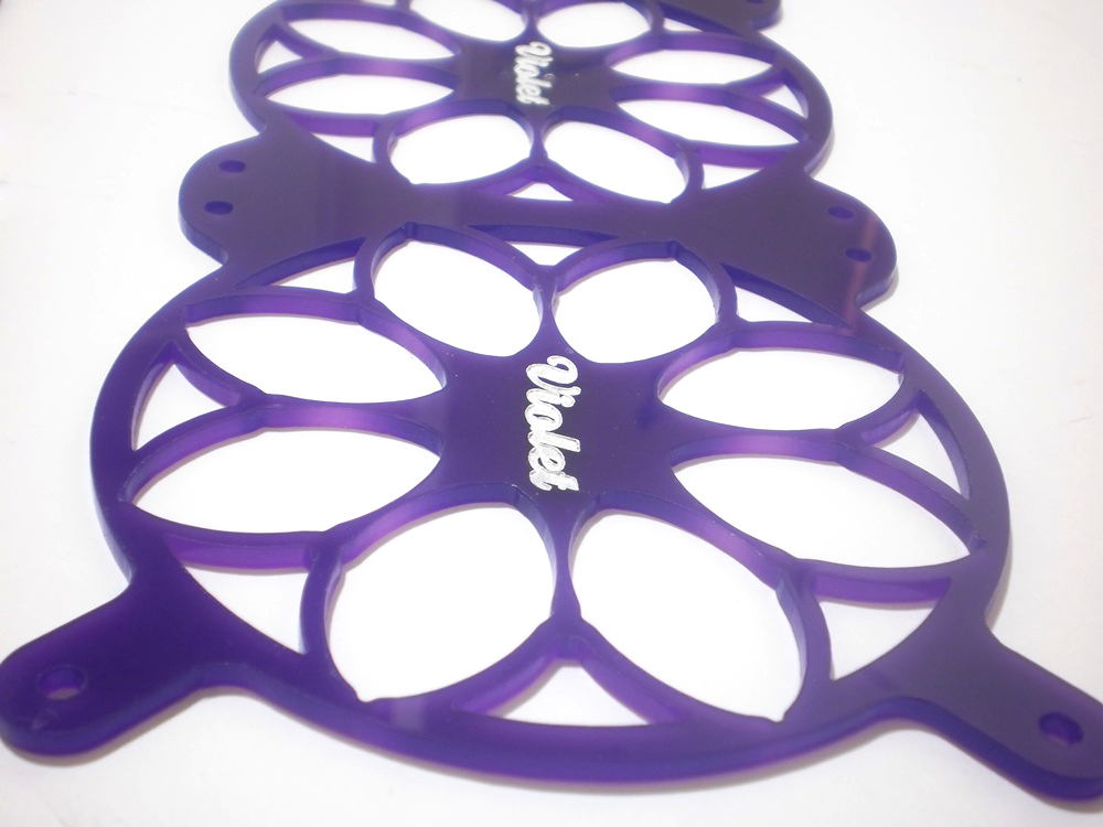

True Violet Project 15th update
Καλησπέρες παίδες :)
Μπορεί σήμερα να μην είναι των Φώτων αλλά εγώ είπα να φωτίσω :p

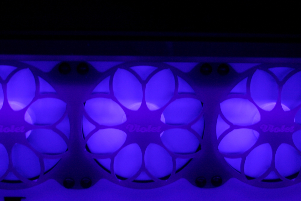

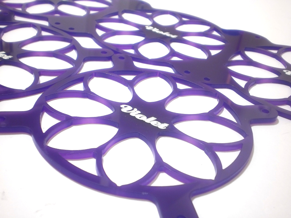

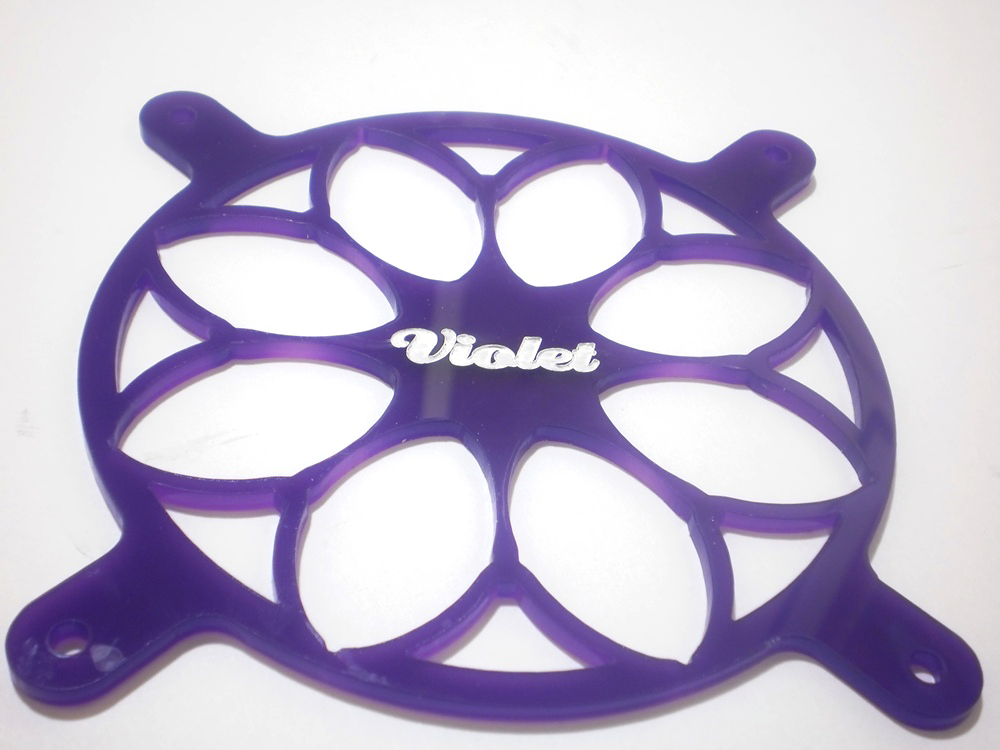

Πριν ξεκινήσει η διαδικασία φωτισμού ας δούμε λίγο τα Violetogrillakia :p
25217627.jpg?m=1391775247
28941965.jpg?m=1391775247
47579736.jpg?m=1391775247
38057584.jpg?m=1391775247

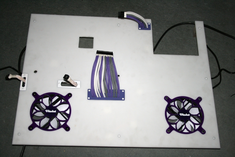

E μια και τα είδα καλά καλά λέω ας κάνω και μία πρόβα
72945383.jpg?m=1391775247
47076599.jpg?m=1391775247

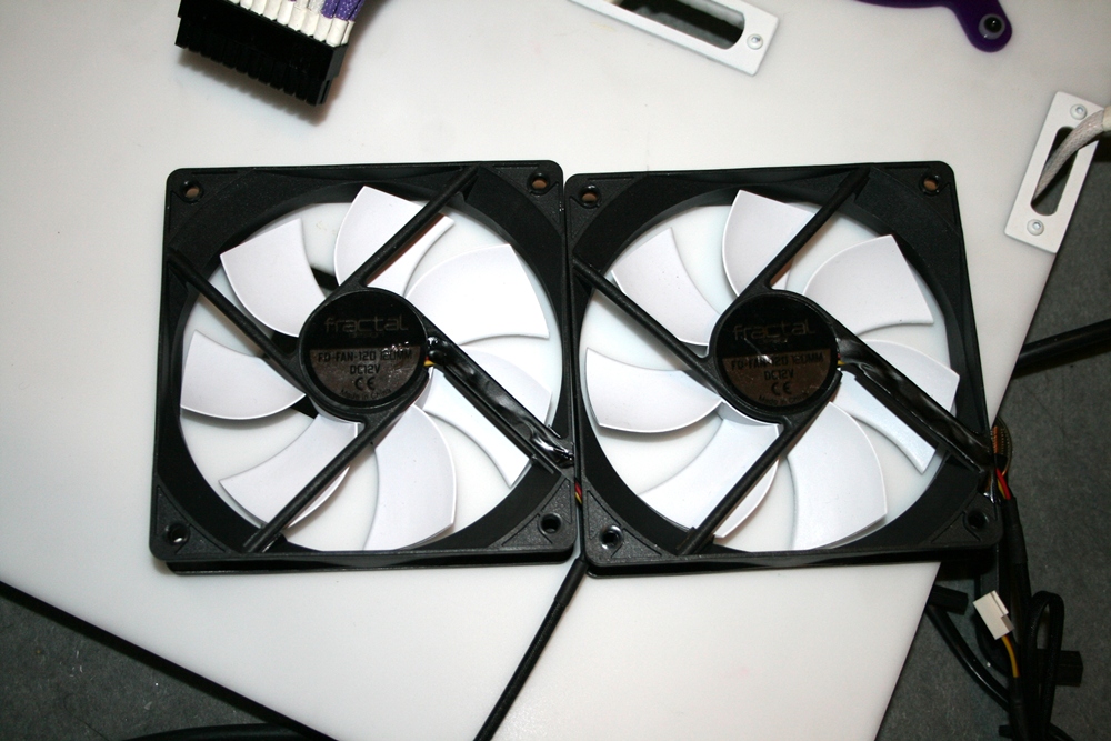

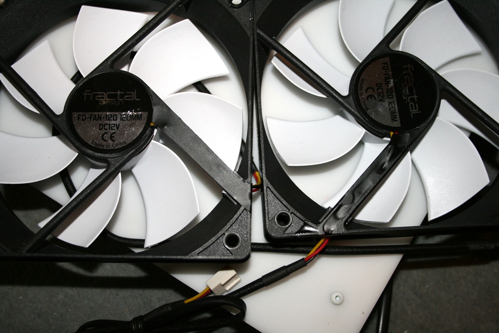

Ε τι ήτανε να κάνω την πρόβα. Βλέπω τα καλώδια των ανεμιστήρων να με κοροϊδεύουν. Ετσι είστε λέω;

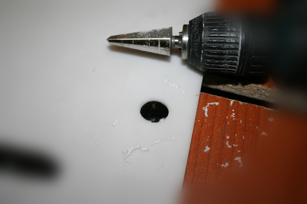

Στη συνέχεια ανοίχτηκε μία τρύπα 18χιλιοστών στο πλέξι
12710048.jpg?m=1391775247

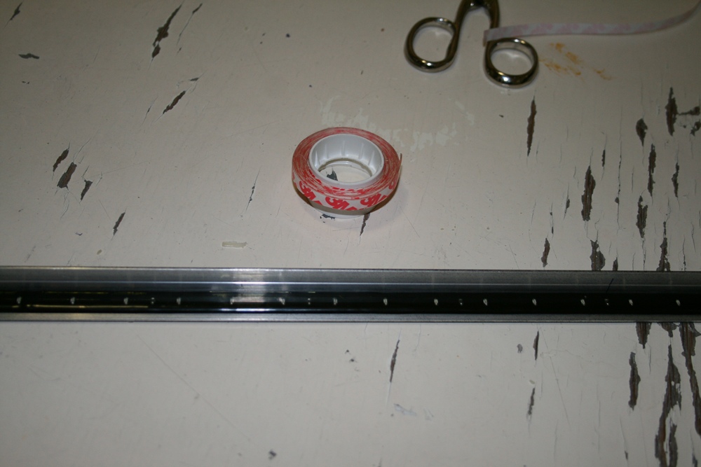

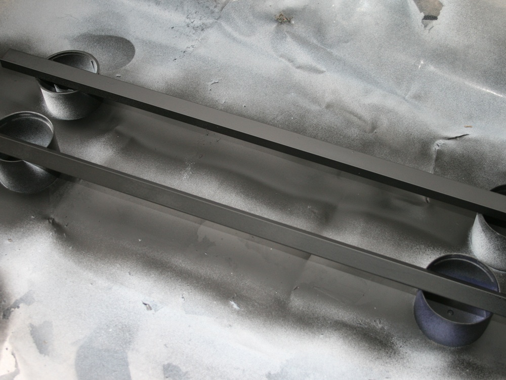

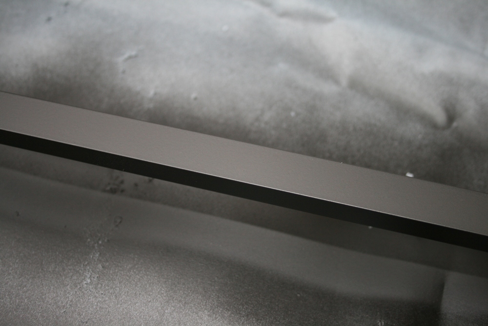

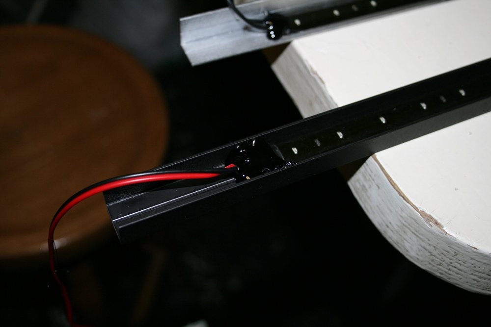

Ετοιμα τα plexi στη θέση τους οπότε καιρός να επαναφέρω τα προφίλ αλουμινίου που είχα ασχοληθεί σε ένα απο τα πρώτα μου Updates. Προφίλ Π και Γ λοιπόν 60 εκατοστών μήκους. Αστάρι, βάψιμο και τοποθέτηση λεντοταινίών
90254744.jpg?m=1391775247
57128796.jpg?m=1391775247
67821532.jpg?m=1391775247
15424180.jpg?m=1391775247
82798197.jpg?m=1391775247

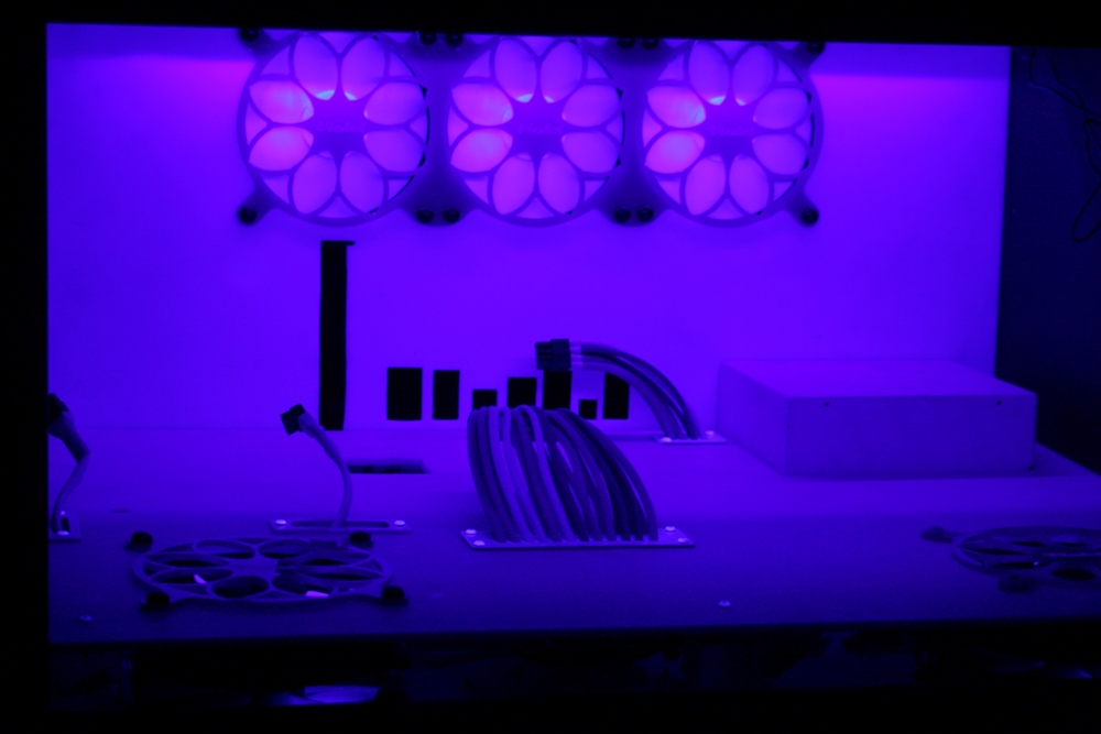

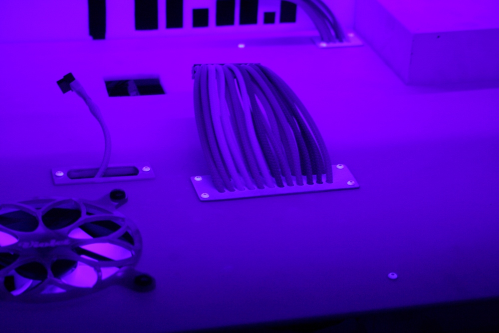

Μια χαρά έκατσαν :). Ωρα για δοκιμή
22926452.jpg?m=1391775247
22ao.jpg?m=1391775247
26111760.jpg?m=1391775247
Να πω εδώ ότι το καθαρό βιολετί που βγαίνει απο τις λεντοταινίες με δυσκολεύει πολύ να το πιάσω αλλά θα το προσπαθήσω σε επόμενο Update :)

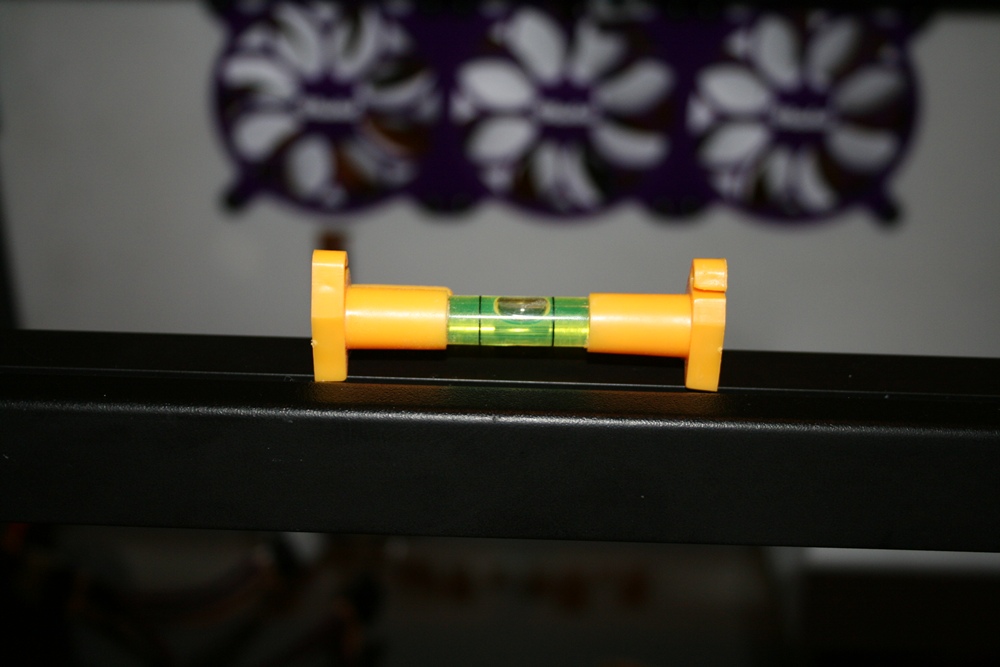

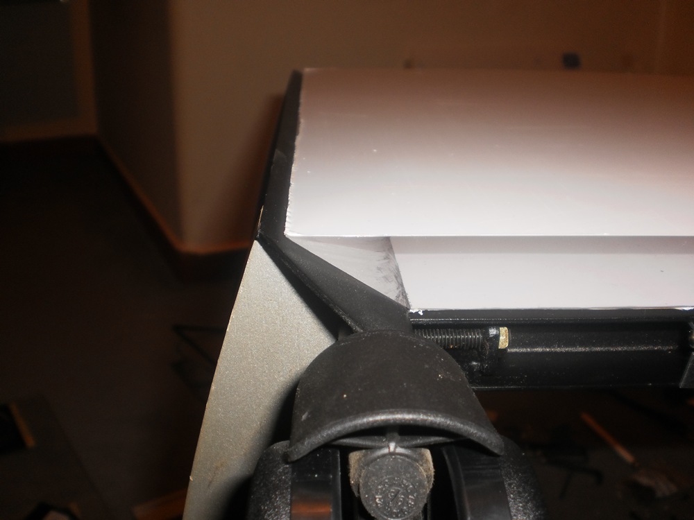

Τέλος για το σημερινό Project ήρθε η ώρα για ένα "παραθυράκι" στο "κουτάκι". Μη μου πείτε ότι δεν περιμένατε παράθυρο ε;
Πλέξι 67x34.5 και 2 εκατοστά πάχος. Σύνολο 5.1 κιλά!!! Για χάρη του οποίου για μία ακόμα φορά ξεσκόνισα τις γνώσεις μου στην τριγωνομετρία :p
p3091969.jpg?m=1391775247
p3091974.jpg?m=1391775247
p3091982.jpg?m=1391775247
