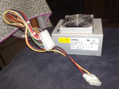

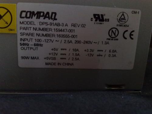

τακης Δημοσιεύτηκε Φεβρουάριος 3, 2012 #1 Δημοσιεύτηκε Φεβρουάριος 3, 2012 Καλησπέρα. Εχω το τροφοδοτικό στις εικόνες που βλέπετε και θέλω να το βαλω σε ένα pc με celeron g530 και gigabyte ga-H67M-d2-b3 http://www.gigabyte.com.gr/products/page/mb/ga-h67m-d2-b3rev_11. To pc με τους 2 σκληρούς και τα πάντα καίει maximum 70w με το υπάρχον τροφοδοτικό (480 tagan). Το θέμα είναι οτι το 90άρι psu έχει μόνο 1 20πινο και ένα 4πινο βύσμα. Αρα θέλω 20 σε 24 pin adapter και αλλες 5 προεκτασεις 4πινες (μία για την cpu molex->cpu 4pin και άλλες 4 για 2χσκληρούς 1χdvdrw και μια για το κουτι). Θα δουλέψει λέτε?.Κια ναι απο κατανάλωση σε σχέση με το υπερβολικό 480w tagan?
patirgerasimos Φεβρουάριος 3, 2012 #2 Φεβρουάριος 3, 2012 μα δεν καίει το tagan 480W, απλά φτάνει μέχρι εκεί... 70 καίει. Γιατί να βάλεις το 90W..Που το ξέθαψες? Καταρχάς δεν πρόκειται να πιάνει 90 γιατί αποκλείεται να έχει βαθμό απόδοση μονάδα.. Το πολύ πολύ να κάψεις τπτ και να τρέχεις μετά..Αν χρειάζεται το pc 70W τόσα θα απαιτήσει από οποιοδήποτε τροφοδοτικό.... ΑΝ θες να κάνεις εξοικονόμηση, κάνε spin down του δίσκους, βάζε αναμονή ή αδρανοποίηση όταν δεν το χρησιμοποιείς, άλλαξε το προφίλ ενέργειας, με το να αλλάξεις τροφοδοτικό δεν θα κερδίσεις κάτι

Dant3 Φεβρουάριος 3, 2012 #4 Φεβρουάριος 3, 2012 Αντε παλι με τους βαθμους αποδοσης.παμε παλιοταν λεμε βαθμο αποδοσης 80% δεν σημαινει οτι εαν ειναι ο τροφοδοτικο 100w θα δωσει 80.σημαινει οτι για να δωσει 100w θα τραβηξει 120(οσο βγαινει τελος παντων)παμε τωρα στο θεμα.με 1,5Α στα 12 μην το διανοηθεις καν να το βαλεις...ασε που θα τα φτυσει αργα η γρηγορα γιατι δεν νομιζω να αντεξει σταθερα τοσο μεγαλο φορτο σχετικα με το μεγιστο που μπορει να δωσει.
Volrath Φεβρουάριος 3, 2012 #5 Φεβρουάριος 3, 2012 Με καμία παναγία δεν είναι 90W ακόμα. Αυτό το psu πρέπει να είναι 10ετίας+. Κάνεις ένα λάθος, το μέγιστο wattαge που βλέπεις στα τροφοδοτικά, δεν είναι αυτό που ρουφάνε, αλλά αυτό που μπορεί να δώσουν. Το efficiency έχει σημασία σε αυτή την περίπτωση. Ένα 80+"βάλε ένα χρώμα εδώ" 600W τροφοδοτικό θα ρουφάει λιγότερα από το ho tci ming των 300W. edit: η απάντηση πάει προφανώς στον οp, όχι στον dante, με πρόλαβε

ΝTG Φεβρουάριος 3, 2012 #8 Φεβρουάριος 3, 2012 με 1,5Α στα 12 μην το διανοηθεις καν να το βαλεις..To αυτο.Το 1.5αμπ θεωρω θα φυγει με το καλημερα στους 2 σκληρους μολις πατησεις το κουμπι να ανοιξει.εδιττο τροφοδοτικο tagan λογικα ειναι με passive pfc ..οποτε θεωρητικα παιζει καπου στο 70-75% ..σε νορμαλ καταστασεις...Σε τοσο χαμηλά watt και 50% να βγαζει καλα θα ειναι.Βρες ενα συγχρονο και μετρα το παλι..αν και ελαχιστα ειναι πανω απο 80% σε τετοια watt.Eκτος αν παρεις "τουβλο" που ειναι για itx καταστασεις..που αν θες να βλεπεις λιγα watt καλο θα ηταν.

Dant3 Φεβρουάριος 3, 2012 #10 Φεβρουάριος 3, 2012 Κοιτα οπως επιβεβαιωσε και ο ntg μονο και μονο λογω του ρευματος που δινει η 12αρα δεν προκειται να κρατησει το τροφοδοτικο...οποτε μην το ψαχνεις παραπερα.αν ειναι βρες κανενα που να δεις τι τραβαει στα watt που σε ενδιαφερει και παρε το.
