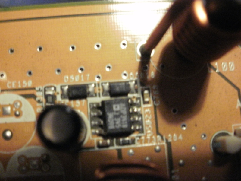

felix Δημοσιεύτηκε Φεβρουάριος 1, 2012 #1 Δημοσιεύτηκε Φεβρουάριος 1, 2012 Έχει ξεμείνει η παραπάνω μητρική σε κανένα παιδάκι εδώ μέσα ? Είχα ένα ατυχηματάκι...γκαργκάνιασε ένα mosfet...και μία αντίσταση έγινε led και μετά λιβάνι To mosfet το βρήκα,τα γράμματα δεν είχαν αλλοιωθεί, αλλά ίσως να χρειάζομαι γνώμη από παιδάκι με ειδικές γνώσεις, για αλλαγή του με άλλο, μεγαλύτερης ισχύος. Η αντίσταση είναι η R1305 πάνω δεξιά από το socket, για όποιον ενδιαφέρεται να μου πεί ( σε περίπτωση που έχει antiquerie ) από τη δική του τι νούμερο γράφει, θα του είμαι ευγνώμων. Στη δική μου δεν μπορώ να κάνω αυτοψία, το θύμα κάηκε ολοσχερώς :hang3: Ευχαριστώ

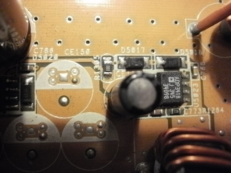

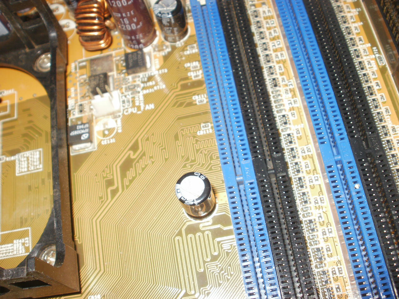

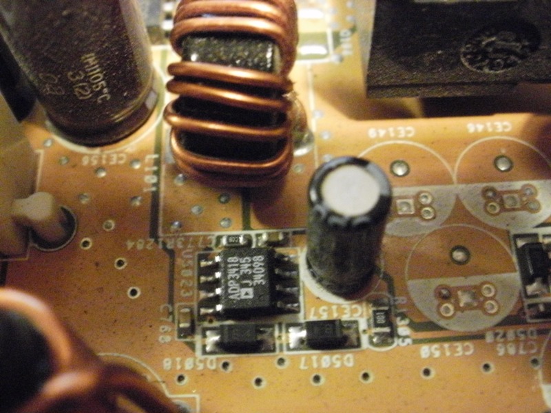

Kirk Φεβρουάριος 1, 2012 #2 Φεβρουάριος 1, 2012 Έχω μια μητρικη P4C800-E DELUXE, μόνο που δεν έχω τόσο εξειδικευμένες γνώσεις. Αυτό που μπορώ σίγουρα να κάνω είναι να βγάλω από κοντά φωτογραφίες την περιοχή του socket, μήπως και σε βοηθήσουν

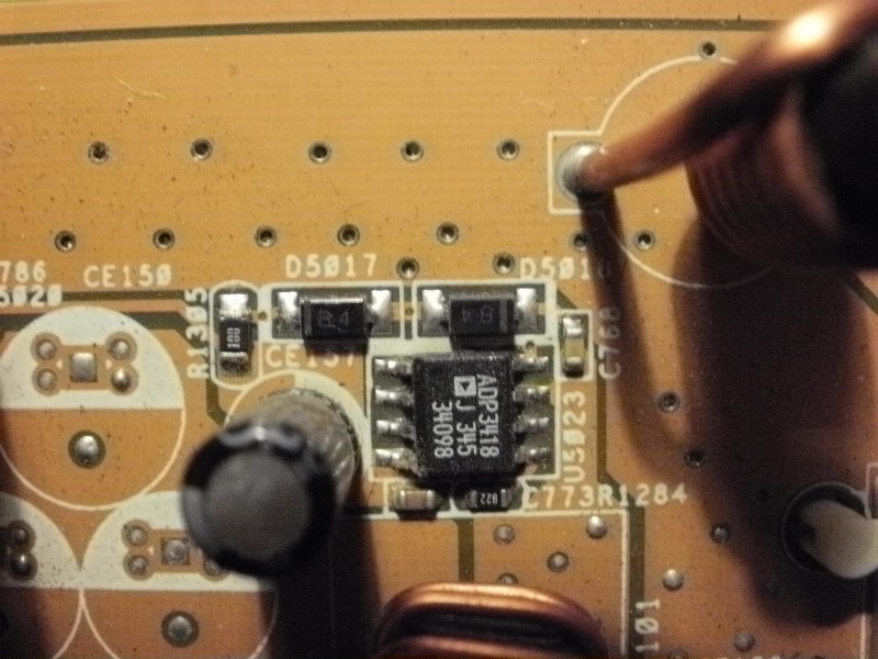

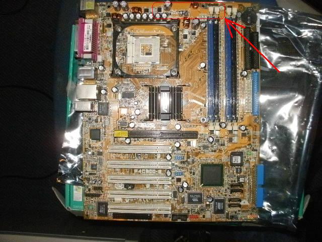

felix Φεβρουάριος 1, 2012 Author #3 Φεβρουάριος 1, 2012 Τέλεια!!! Σε υπέρ-ευχαριστώ !!!Είναι Rev2.0 ?Θα σου ανεβάσω εγώ μία να δείς για ποιά αντίσταση μιλάω, δίπλα της γράφει το R1305, αλλά για να μην ψάχνεις χωρίς λόγο, θα βγάλω τη φωτό.Επίσης (για όποιον γνωρίζει), το mosfet που κάηκε είναι το ST D90NH02L.Και στις 3 φάσεις το ίδιο έχει, αλλά μόνο στη μία κάηκε. Θα μπορούσα να αντικαταστήσω το καμμένο και τα άλλα 2 με κάποιο των 110W , π.χ. το D95N4LF3 ?

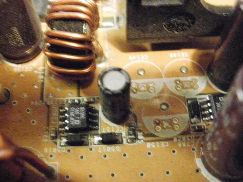

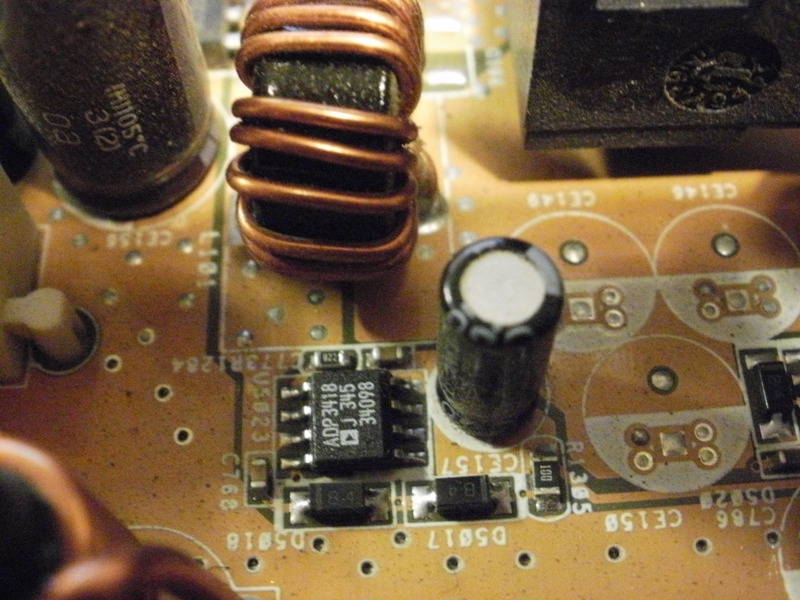

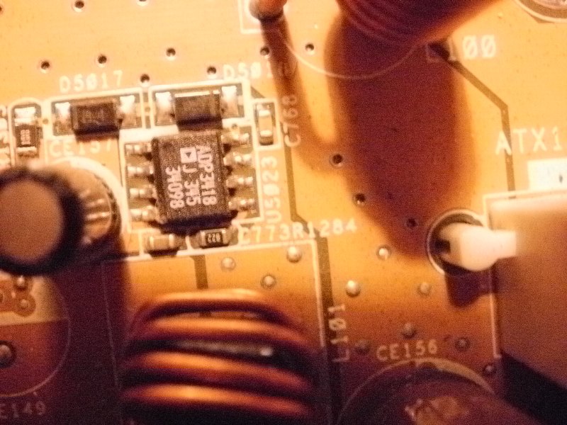

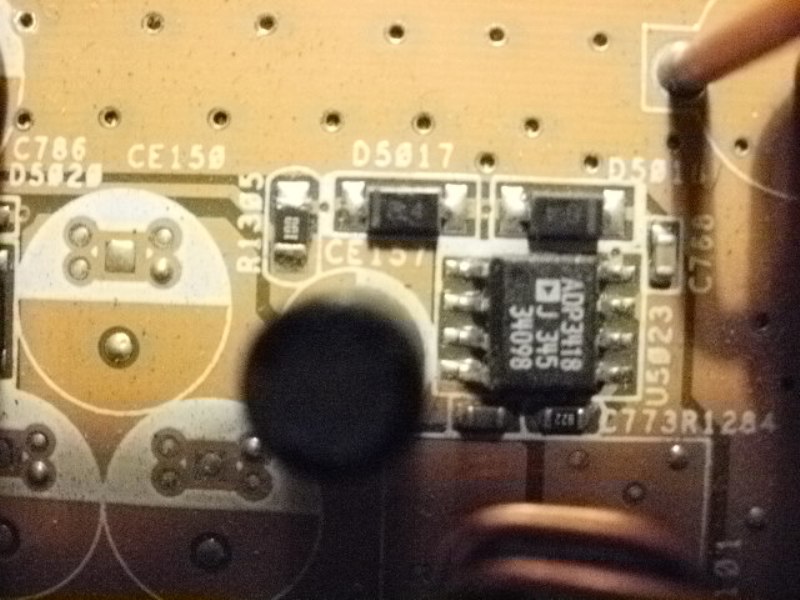

Kirk Φεβρουάριος 1, 2012 #7 Φεβρουάριος 1, 2012 Για κοίτα βηθάνε καθόλου. Ότι μπορώ γιατί και η φωτογ. μηχανή είναι ψιλομπάζο

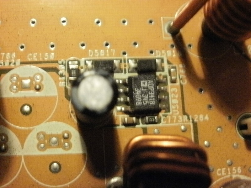

felix Φεβρουάριος 1, 2012 Author #8 Φεβρουάριος 1, 2012 Για τσέκαρε στην περιοχή που σου έχω μαρκάρει με κόκκινο. Κάπου εκεί είναι το R1305
felix Φεβρουάριος 1, 2012 Author #12 Φεβρουάριος 1, 2012 Αρχηγός!!!!100 γράφει...Σ'ευχαριστώ πολύ!!!! :dance3:
