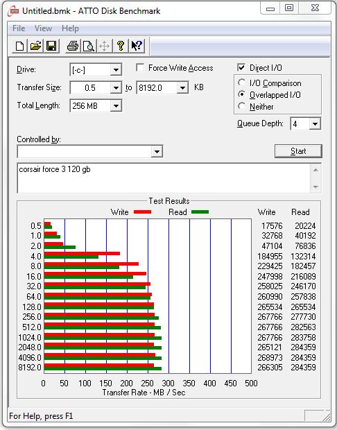

zomg Ιανουάριος 31, 2012 #25 Ιανουάριος 31, 2012 Maximum sequential read speed 550 MB/secondMaximum sequential write speed 510 MB/second τα νουμερα του κατασκευαστη τι ρολο βαρανε ? Τρέξε ένα Atto και σύ στο δικό σου, να δείς τι ωραία νουμεράκια πιάνεις. (με τις ίδιες ακριβώς ρυθμίσεις έτσι) http://www.legitreviews.com/article/1723/4/

felix Φεβρουάριος 1, 2012 #30 Φεβρουάριος 1, 2012 Maximum sequential read speed 550 MB/secondMaximum sequential write speed 510 MB/secondτα νουμερα του κατασκευαστη τι ρολο βαρανε ?Διάβασες στο Datasheet του κατασκευαστή πώς είναι μετρημένα αυτά τα 550/510 ?Max Sequential Read/Write (using ATTO Disk Benchmark) 550 MB/s sequential read — 510 MB/s sequential writeMax Random 4k Write (using IOMeter 08) 85k IOPS (4k aligned) Το ΑS-SSD είναι εργαλείο που τεστάρει με Incompressible Data και γιαυτό οι Sandforce SSD αποδίδουν λιγότερο από τα Specs--> Τα Specs είναι μετρημένα με ATTO, κοινώς Incompressible και SequentialΚατέβασε το ΑΤΤΟ 2.46 και τρέχτο να δείς τι θα σου βγάλει, ή τρέξε CrystalDiskMark σε 0Fill modeEDIT : Ή δεν έκανα εγκαίρως refresh ή γράφετε σαν διάολοι...Αίσθηση ταχύτητας δεν πρόκειται να κερδίσεις σε SATA3, o zomg έγραψε αυτό που σε συμφέρει σε κάθε περίπτωση, τονίζοντάς σου το τί αποτέλεσμα θα έχεις με τη ματάβαση σε SataIII
Chosen Φεβρουάριος 1, 2012 #31 Φεβρουάριος 1, 2012 [MENTION=5217]felix[/MENTION] πες τα χρυσόστομε, ξεκίνησα να διαβάζω το θέμα από την αρχή και μόνο που δεν μου πέσανε τα μαλλιά.Τα 200Mb/sec που βλέπετε δεν έχουν να κάνουν με το SATA2 ούτε με το ότι ο SSD είναι zastava. Αυτά ισχύουν για τους απλούς σκληρούς δίσκους. Οι SSD με ελεγκτή Sandforce (όπως και ο δικός σας) έτσι δουλεύουν. Συμπιέζουν τα δεδομένα. Τα περισσότερα tests που κυκλοφορούν έχουν μη εώς λίγο συμπιέσιμα test data και κατά συνέπεια δείχνουν τα δυσκολότερα σενάρια για τους Sandforce-based SSDs, ενώ το ΑΤΤΟ που έχει πλήρως συμπιέσιμα test data τους κάνει να δείχνουν τα max νούμερά τους.[MENTION=17344]ianos666[/MENTION] μείνε εκεί που είσαι. Ένας ξεχωριστός ελεγκτής για SATA3 δεν θα διπλασιάσει την ταχύτητα του SSD σου. Θα του επιτρέψει να έχει μεγαλύτερες σειριακές επιδόσεις σε συμπιέσιμα δεδομένα, το οποίο είναι δώρο-άδωρο γιατί Α) οι τυχαίες εγγραφές μετράνε περισσότερο από τις σειριακές και Β) τα δεδομένα που γράφονται πιο συχνά στον SSD σου θα είναι περισσότερο συμπιεσμένα. Άρα πάλι θα βλέπεις 200Mb/sec, απλά θα έχεις ξοδέψει λεφτά για ελεγκτή που συν τοις άλλοις θα θέλει ξεχωριστό driver και θα σου επιβαρύνει και το bootάρισμα κατά μερικά δευτερόλεπτα.
ianos666 Φεβρουάριος 1, 2012 Author #32 Φεβρουάριος 1, 2012 [MENTION=5217]felix[/MENTION] πες τα χρυσόστομε, ξεκίνησα να διαβάζω το θέμα από την αρχή και μόνο που δεν μου πέσανε τα μαλλιά.Τα 200Mb/sec που βλέπετε δεν έχουν να κάνουν με το SATA2 ούτε με το ότι ο SSD είναι zastava. Αυτά ισχύουν για τους απλούς σκληρούς δίσκους. Οι SSD με ελεγκτή Sandforce (όπως και ο δικός σας) έτσι δουλεύουν. Συμπιέζουν τα δεδομένα. Τα περισσότερα tests που κυκλοφορούν έχουν μη εώς λίγο συμπιέσιμα test data και κατά συνέπεια δείχνουν τα δυσκολότερα σενάρια για τους Sandforce-based SSDs, ενώ το ΑΤΤΟ που έχει πλήρως συμπιέσιμα test data τους κάνει να δείχνουν τα max νούμερά τους.[MENTION=17344]ianos666[/MENTION] μείνε εκεί που είσαι. Ένας ξεχωριστός ελεγκτής για SATA3 δεν θα διπλασιάσει την ταχύτητα του SSD σου. Θα του επιτρέψει να έχει μεγαλύτερες σειριακές επιδόσεις σε συμπιέσιμα δεδομένα, το οποίο είναι δώρο-άδωρο γιατί Α) οι τυχαίες εγγραφές μετράνε περισσότερο από τις σειριακές και Β) τα δεδομένα που γράφονται πιο συχνά στον SSD σου θα είναι περισσότερο συμπιεσμένα. Άρα πάλι θα βλέπεις 200Mb/sec, απλά θα έχεις ξοδέψει λεφτά για ελεγκτή που συν τοις άλλοις θα θέλει ξεχωριστό driver και θα σου επιβαρύνει και το bootάρισμα κατά μερικά δευτερόλεπτα.οκ.. πολλα στοιχεια που δεν ηξερα !!οποτε σατα 3 μονο σε μελλοντικη moboanyway thanks
