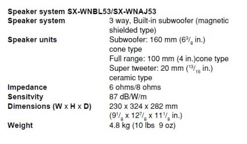

YDinopoulos Δημοσιεύτηκε Ιανουάριος 29, 2012 #1 Δημοσιεύτηκε Ιανουάριος 29, 2012 Μου δινει ενας φιλος ενα συστηματακι μεταδοσης ηχου μεσω lan, το οποιο εχει ενσωματωμενο εναν ενισχυτη 2χ55W, 8 Ohms. Απο την αλλη, εγω εχω ενα ζευγαρι ηχεια 2 δρομων, οπου το καθενα ενα εχει ενα ηχειο 6 Ohm και ενα 8 Ohm :- Amplifier Specs : Class-D. Rated output 110W RMS (2x55W continuous average power into 8 ohms, THD+N<0.02%) with both channels driven, 22Hz-20KHZ-AES17 measurement bandwidth.- Speaker Specs: Ceramic type , Impedance 6 ohms/8 ohms , Sensitivity 87 dB/W/m Ποια ειναι η καλυτερη λυση για να τα συνδεσω ?

YDinopoulos Ιανουάριος 29, 2012 Author #5 Ιανουάριος 29, 2012 Ο ενισχυτης ειναι αυτος (Πρεπει να πατησεις το "SPEC") Τα ηχεια ειναι τα AIWA SX-WNBL53 (Ειναι απο παλιο HiFi συστημα)
suboy Ιανουάριος 29, 2012 #6 Ιανουάριος 29, 2012 τα ηχεία αυτά έχουν ξεχωριστή είσοδο για το "sub" και για το υπόλοιπο φάσμα. για να ακούσεις μουσική σε όλο το φάσμα πρέπει να συνδέσεις και τις δύο εισόδους στα ηχεία. Αυτό μπορείς να το κάνεις συνδέοντας τα είτε σε σειρά είτε παράλληλα τα. το θέμα είναι μάλλον δεν υπάρχει cross και σε γενικές γραμμές δεν θα παίξουν σωστά. Για να λέμε την αλήθεια τα ηχεία είναι φτιαγμένα για συγκεκριμένη πηγή και μόνο. Ενα ζευγάρι KODA θα παίξουν καλύτερα και δεν θα δημιουργήσουν το παραμικρό πρόβλημα στον ενισχυτή. Βάλε κάνα Heco Victa 200 ή Roister Emphasis 5 να ακούσεις μουσικούλα. για τα λεφτά τους δεν υπάρχουν παράπονα.edit: πάρε τον ενισχυτή και βουρ σε κάνα κατάστημα να τα ακούσεις live.
YDinopoulos Ιανουάριος 29, 2012 Author #7 Ιανουάριος 29, 2012 OK. Μαλλον θα προτιμησω τα 2α λογω χρωματος και τιμης ! Σε ευχαριστω
