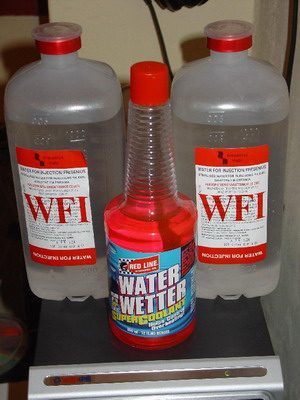

raja Αύγουστος 6, 2004 Author #26 Αύγουστος 6, 2004 Λοιπόν, ιδού το όνειρο κάθε νερουλά!!!! Το Water Wetter μπορείτε άφοβα να το παραγγείλετε(~31/355ml - http://www.redlineoil.co.uk/products/waterwetter.htm ) , μου ήρθε σε μία εβδομάδα! και το συγκεκριμένο νερό (WFI) άψογο (1,24/λτ) αφού το τρέχω 3 εβδομάδες χωρίς κανένα πρόσθετο και είναι ολοκάθαρο!
