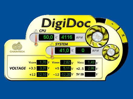

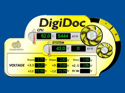

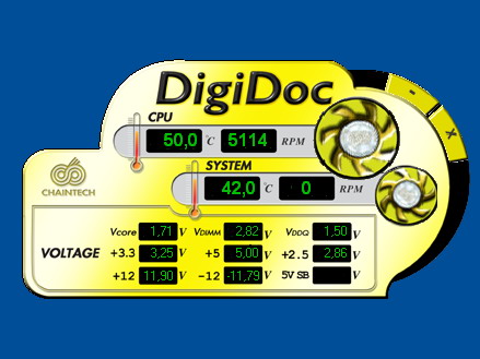

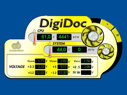

Samael Δημοσιεύτηκε Ιούλιος 8, 2004 #1 Δημοσιεύτηκε Ιούλιος 8, 2004 Eπεσε στα χερια μου ενα Εnermax 470 noisetaker [ EG475AX-VE(G)SFMA ] κ ειπα να το δοκιμασω!Κ πολυ καλα εκανα τελικα! System--->Chaintech ZNF250 A64@2442 1.65v 2xRaptors 1x60GB PATA 1dvd k 1dvd-r 5xfans 80mm low noise Radeon9700pro Αntec idle
Samael Ιούλιος 8, 2004 Author #5 Ιούλιος 8, 2004 Συμπερασματα μου----> Enermax rocks! K το Αntec ηταν σταθερο αλλα 0,13V κατω στην +12 Tα καλωδια του Enermax ειναι πολυ ποιο συμαζεμενα! Επισης κατι πολυ πολυ σημαντικο---->Το Enermax λεει οτι ειναι αθορυβο και ειναι !! Δεν ακουγετε σχεδον καθολου!Κ το αλλο καλο ειναι οτι εκτως απο αθορυβο ειναι κ κρυο!Μιλαμε για πολυ ποιο κρυο απο το Antec που εκανε κ σαν αεροπλανο γιατι πηγενε full speed τα fan...! Μπραβο ENERMAX

Guest Ιούλιος 9, 2004 #15 Ιούλιος 9, 2004 Κάτι που πρόσεξα. Samael γράφεις πως δίνεις 1,65Vcore αλλά στις εικόνες δείχνει 1,70-1,71Vcore. Γίνεται τόσο overvoltage? Παρατήρησα ότι οι RPM με το Enermax είναι λιγότερες από ότι με το Antec αλλά οι θερμοκρασίες είναι πάνω κάτω οι ίδιες. Εσύ άλλαξες τις στροφές?

Samael Ιούλιος 9, 2004 Author #18 Ιούλιος 9, 2004 Βασικα ειχα αρχιζει να νυσταζω χθες κ ενας χρυσος κανονας λεει ΠΟΤΕ ΜΗ ΚΑΝΕΙΣ ΕΠΙΚΙΝΔΥΝΕΣ ΔΟΥΛΕΙΕΣ ΑΡΓΑ ΤΟ ΒΡΑΔΥ Κ ΝΩΡIΣ ΤΟ ΠΡΩΙ ! Την εχω πατησει κ ξερω τι σας λεω.... :X: Οι στροφες ρυθμιζουν αυτοματα απο τη ΜΟΒΟ οποτε δε ξερω να σου πω....ετυχε μαλλον Ναι κανει overvoltage αρκετο! Οχι δε ξερω αλλο μαγαζι ΖΥΧ....καποτε εφρεναν κανα δυο αλλα τωρα κανενα...δε ξερω το γιατι...
