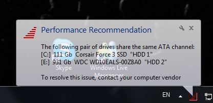

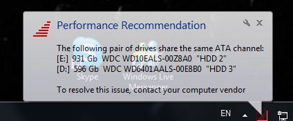

ianos666 Φεβρουάριος 3, 2012 #15 Φεβρουάριος 3, 2012 το HDD Regenerator δουλευει για δισκο συνδεδεμενο με usb 2.0 ? ή πρεπει να ειναι σε sata ???εχω εναν εξωτερικο για πειραματα που δεν το αναγνωριζει καν ( αν και αναβει το λαμπακι του )και κατι ακομα ... οταν το εγκατεστησα εκανε ενα check στους δισκους και μου λεει οτι ο C με τον D μοιραζονται το ιδιο ΑΤΑ καναλι ( οπως και για τον D και τον E ) και να λυσω το ζητημαp.s. εχω τρεις σκληρους τι πρεπει να κανω δηλαδη ??? σε ξεχωριστες υποδοχες sata τους εχω προφανως !

ianos666 Φεβρουάριος 8, 2012 #18 Φεβρουάριος 8, 2012 Το HDDR δουλεύει σε κάθε δίσκο (USB/ SATA/ whatever).Aυτό με την ειδοποίηση περί "κοινού καναλιού", δεν το έπιασα, προσωπικά. Δεν βάζεις κα'να screenshot να το δούμε; αυτα τα δυο μηνυματα βγαζει ( μαζι με ολα τα αλλα που αναγνωριζει τους δισκους κλπ )
acct Φεβρουάριος 10, 2012 #20 Φεβρουάριος 10, 2012 Μάλλον ό,τι να 'ναι λέει.Σχετικό είναι... Αν στο BIOS έχει επιλέξει ως SATA mode IDE emulation, δεν είναι απίθανο να νομίζει το σύστημα ότι έχεις δύο ATA συσκευές στο ίδιο κανάλι. Είναι καλή ιδέα να ελέγξεις το BIOS και να βάλεις τους SATA controllers σε AHCI / SATA only ή όπως αλλιώς ονομάζεται στη δική σου μητρική.Αν μετά από αυτήν την αλλαγή σου εμφανίζει το ίδιο μήνυμα, τότε ναι, λέει μπούρδες (εκτός αν έχεις βάλει SATA port multiplier, που μου φαίνεται εξαιρετικά απίθανο).
