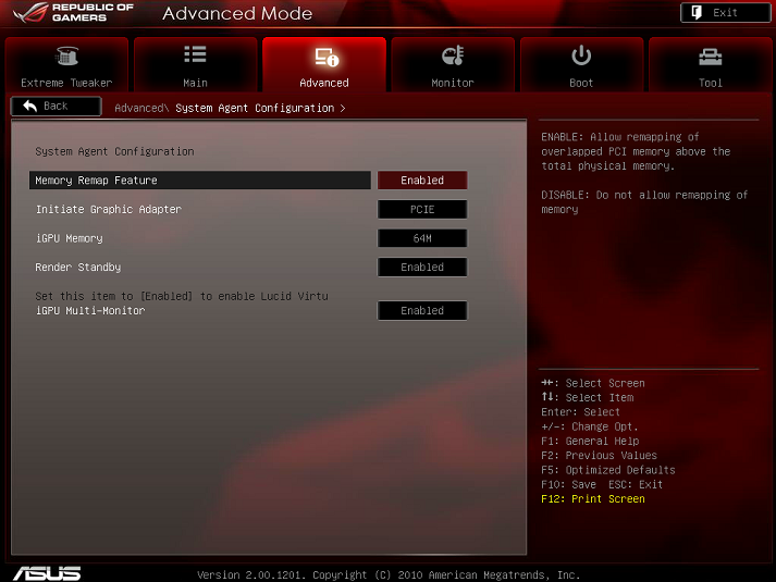

rory Ιανουάριος 24, 2012 Author #28 Ιανουάριος 24, 2012 Λοιπόν!Αφού εκανα format το πρόβλημα συνέχισε!Μπαίνοντας κάποια στιγμή στο bios και ενώ τα είχα όλα default βλεπω οτι οι μνήμες ήταν στα 1866!!! Τις "καρφωσα" στα 1333 (όπως ειχε πει και ο freedom) και το σύστημα ξεκινάει κανονικά και με την igpu ενεργοποιημένη,αλλα τωρα παγώνει σε ανύποπτο χρόνο.Το πρόβλημα είναι στην ram η εχει και κάποια άλλη επιλογή η igpu? Το remapping πρέπει να είναι ενεργό;

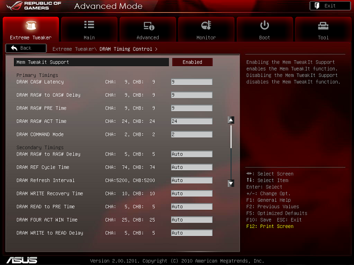

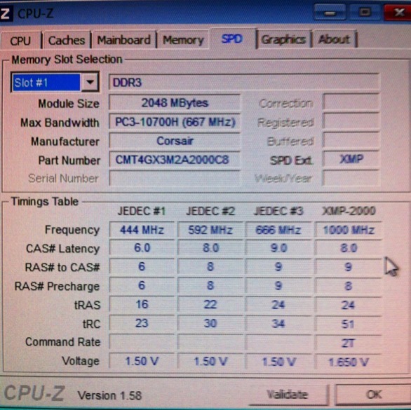

rory Ιανουάριος 24, 2012 Author #30 Ιανουάριος 24, 2012 Τα εκανα όλα και έχω φτάσει στο σημείο να μου κολαει μετα απο λίγο που θα μπουταρω! Πέρασα ξανά και το bios, αλλα δεν άλλαξε κάτι! Οι μνήμες μου είναι 2χ2 στο πρώτο και τρίτο slot (μαυρα). Δεν είναι αυτές στο link σου. Αυτές είναι οι μνήμες μου... cpuz να περάσω το τρίτο προφίλ;

Freedom Ιανουάριος 24, 2012 #32 Ιανουάριος 24, 2012 Οκ, παλι 9-9-9-24 (2Τ) και 1.5V ειναι by SPD στα 1333Mhz, μπορείς να δοκιμάσεις να βάλεις αυτες τις τιμές καρφωτά?Αν δεν δεις αποτέλεσμα μπορείς να μετακινήσεις και τις 2 μνήμες σου στα αλλα 2 σλοτς?Αν παλι δεν δεις αποτέλεσμα μπορείς να δοκιμάσεις ενα στικ μνήμης μονο του?Σορυ για το κολλημα με τις μνημες αλλα ίσως θα ήταν προοδος αν τουλάχιστον βγάζαμε απο την εξισωση οτι έχει να κάνει με αυτές...

ison Ιανουάριος 24, 2012 #34 Ιανουάριος 24, 2012 Τα εκανα όλα και έχω φτάσει στο σημείο να μου κολαει μετα απο λίγο που θα μπουταρω!Πέρασα ξανά και το bios, αλλα δεν άλλαξε κάτι!Οι μνήμες μου είναι 2χ2 στο πρώτο και τρίτο slot (μαυρα). Δεν είναι αυτές στο link σου. Αυτές είναι οι μνήμες μου... cpuz [ATTACH]47768[/ATTACH] να περάσω το τρίτο προφίλ;Ναι το 3ο περνα (666@1.5)

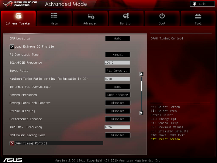

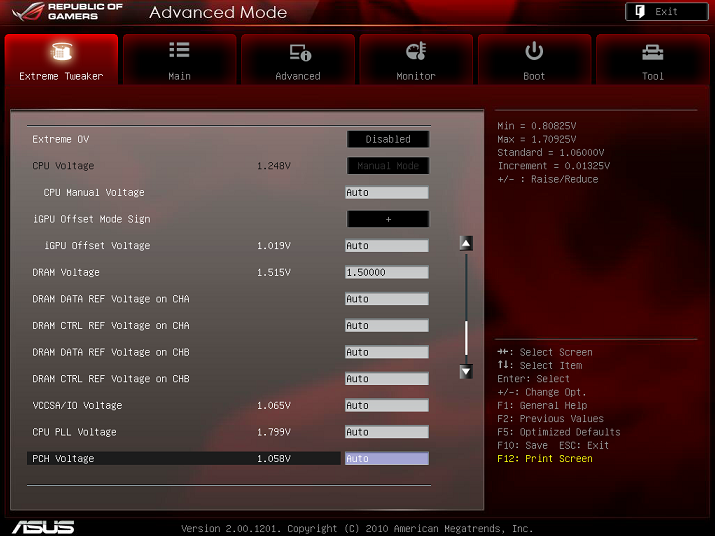

rory Ιανουάριος 24, 2012 Author #36 Ιανουάριος 24, 2012 Εβαλα τις μνημες και στα δευτερα slot και την καθε μια ξεχωριστα και στα πρωτα και στα δευτερα slot,αλλα τιποτα! Με αυτες τι ρυθμισεις στο bios: edit: @ ison ναι service pack 1 ειναι τα win.
billpeppas Ιανουάριος 24, 2012 #37 Ιανουάριος 24, 2012 Asus Maximus IV Gene-Z ή Maximus IV Extreme έχεις ? Αν όχι, ποιά, για να σου βγάλω BIOS settings να δοκιμάσεις
