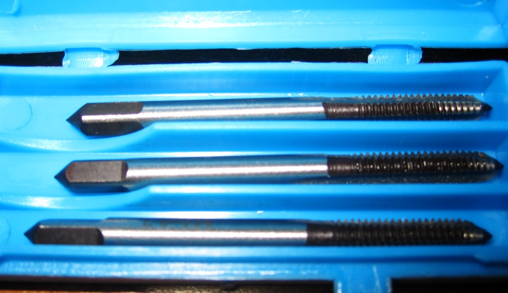

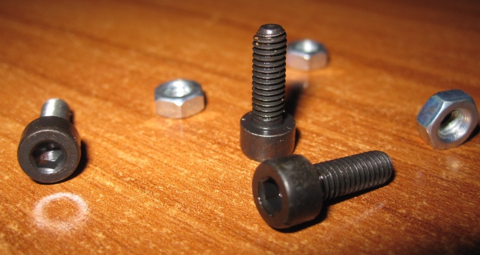

Λοιπόν, πήρα 15 από αυτές τις βίδες και τα παξιμαδάκια Μ4 είναι,
Αλλά, θέλοντας να κάνω μια καλύτερη δουλεία, επηρεασμένος και από τον [MENTION=12156]Lakisss[/MENTION] (που θα αρχίσει να με βρίζει), πήρα και τον αντίστοιχο κολλαούζο.
Μένει να πάρω μια μανέλα, γιατί δεν είχα αρκετά χρήματα πάνω μου (και η πένσα δεν φαίνεται καλή λύση).
Ερώτηση, πως ακριβώς χρησιμοποιείται ο κολλαούζος? πόσο το γυρνάω δηλαδή? Πραγματικά δεν έχω ιδέα.

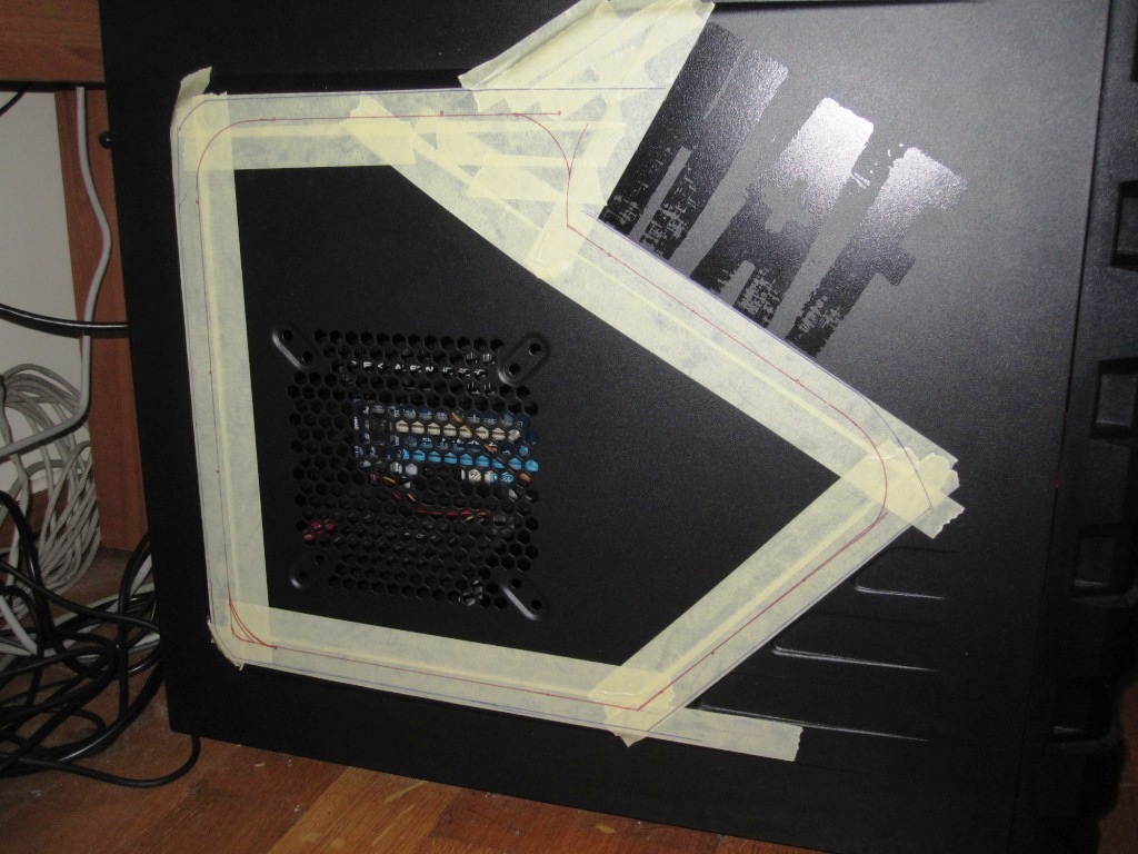

Τέλος μάρκαρα και το τι θα κόψω
(κόκκινη γραμμή), έχει τουλάχιστον 1 εκατοστό "αέρα από τα τοιχόματα για να μπορέσω να βάλω τις βίδες..
Για να ανοίξω σπυρόματα στο πλέξυ και να το βιδώσω έτσι αντί με τα παξιμαδάκια

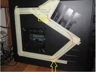

Μια παρατήρηση, μην κάνεις οξείες γωνίες (όπως εδώ σου δείχνω με τα βέλη.
Γιατί το λαστιχάκι που θα βάλεις για να μην φαίνεται άσχημο το κόψιμο, θα τείνει να ξεκολλάει από την θέση του
Καλύτερα να τις στρογγυλέψεις λίγο (κόκκινες γραμμές ) έτσι που να μην έχεις πρόβλημα.

Εγώ θα έλεγα να ακολουθήσεις την κλασσική μέθοδο: τρύπα/βίδα/εσωτερικά του πλαϊνού το παξιμάδι.
για βαση μην παρεις την κλασικη παρε κατι τετοιο θα σε βωλεψει μια χαρα για της Μ3
VOLKEL 10001
τρυπας με 2.5 τρυπανακι και μετα βιδωνεις το κολλαουζο μεχρι μεσα στην τρυπα
οσο βιδωνεις κρατα το σταθερα
δες και εδω
Κολαούζο
σιγα σιγα τιποτα δεν ειναι :)
Δεν θα βάλω λαστιχάκι, και θα προσπαθήσω να κάνω το κόψιμο καλό, αν δεν πετύχει, το ξαναβλέπω.. Γιατί? Γιατί θέλω να κρατήσει τον industrial χαρακτήρα του (για αυτό και βίδες αντί για κολλητική ταινία) και νομίζω τον χάνει λίγο με το λαστιχάκι.
Για καλό και για κακό πάντως θα κάνω αυτό που λες με τις γωνίες.
UPDATE
Λοιπόν, άρχησα το κόψιμο, και σαν πρώτη εμπειρία δεν ήταν άσχημη.
Τελικα μάλλον θα πρέπει να βάλω λαστιχάκι γύρω-γύρω, αν και ακόμα δεν το έχω αποφασίσει
Αν μπει, θα πρέπει είτε να είναι πολύ μικρό φάρδος, για να μπορέσουν να μπουν οι βίδες εκεί που τελοιώνει, είτε πολύ φαρδύ και να μπουν οι βίδες πάνω και από το λάστιχο (μάλλον όχι), ή να μην χρησιμοποήσω 10-12 βίδες που έλεγα αλλά μόνο 4-5 εκεί που το plexy έχει αέρα.

Βαλε λαστιχο χτες!! Επρεπε να κοψεις 1-2 χιλιοστα πιο μεσα απο το σχεδιο σου για να αποφυγεις τυχον λαθος. Με μια ρασπα/λιμα θα εφτιαχνες τις ατελειες. Τωρα ή θα μεγαλωσεις λιγο περισοτερο (οσο και το λαθος κοψιμο) την μια πλευρα και μετα θα κανεις το φινιρισμα με μια χοντρη λιμα ή θα βαλεις το λαστιχο που δεν θες.
Εγω λεω υπομονη και καλω τρηψιμο.

Πήγα μετά να φτιάξω τις τρύπες, και φτάνει 3 γενικά η ώρα το μεσημέρι όπου 2 πράγματα συμβαίνουν, δεν μπορώ να χρησιμοποιήσω θορυβώδη εργαλεία, και βλέπω ότι δεν έχω στην δευτερη εργαλειοθήκη 4άρι τρυπάνι.
Οπότε ήταν καλή ευκαιρία να δοκιμάσω τον κολαούζο με πένσα, και.. δούλεψε.
Το απόγευμα πήρα 4άρι τρυπάνι, αλλά μετά δεν πέτυχα ευθυγράμμιση σε όλες τις τρύπες στο μέταλλο :weep:
Τελικά οι μισές βίδες είναι οκ, οι άλλες μισές ανοιχτηκαν με το τρυπάνι και έβαλα το παξιμαδάκι, σε μία έπρεπε να φάω το πλέξυ μέχρι την άκρη, αλλά τίποτα προφανώς δεν φαίνεται.

Και μία από μέσα που δείχνει το σημείο που έκοψα μέχρι έξω, μία βίδα που έκατσε με τον κολαούζο, και μία άλλη με παξιμάδι
