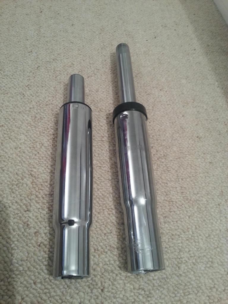

felix Ιούνιος 23, 2014 #172 Ιούνιος 23, 2014 'Άραγε τα gas lifts είναι ανώτερης ποιότητας από του γερμανικού ebay ? Είναι αντίστοιχα σε τιμή.
FANISTELROOY Ιούνιος 23, 2014 #173 Ιούνιος 23, 2014 'Άραγε τα gas lifts είναι ανώτερης ποιότητας από του γερμανικού ebay ? Είναι αντίστοιχα σε τιμή.Αυριο που θα παραλαβω το δικο μου θα ανεβασω φωτο και θα συγκρινω με το μαμα

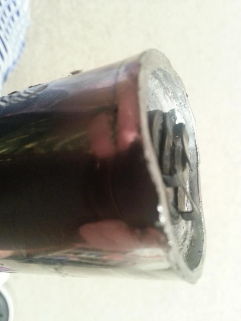

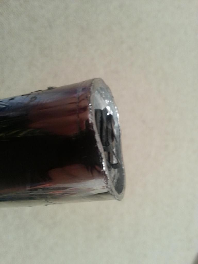

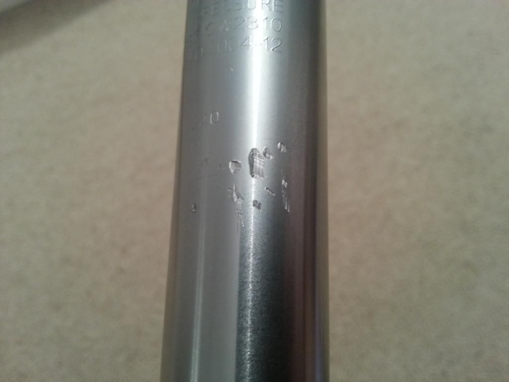

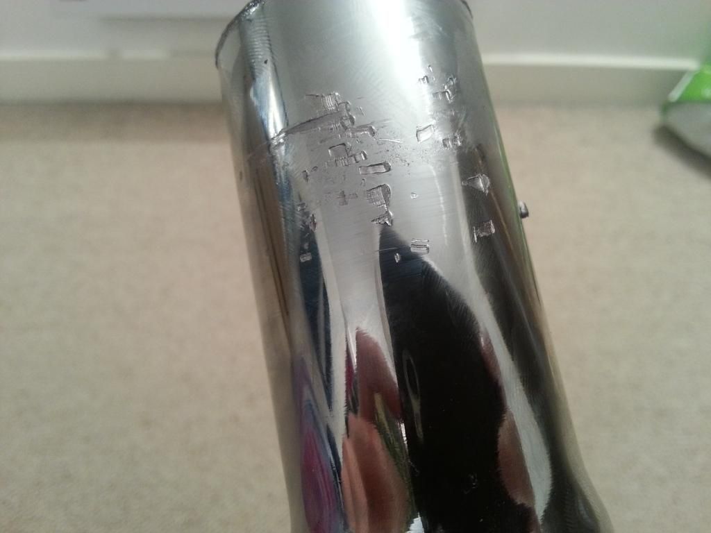

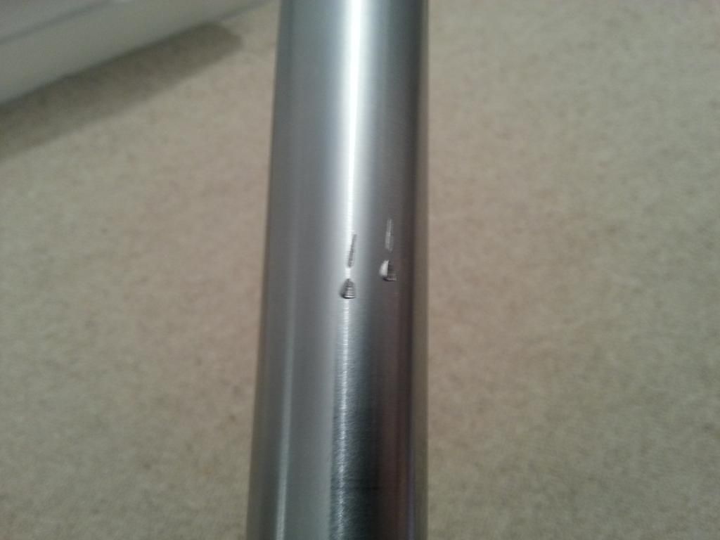

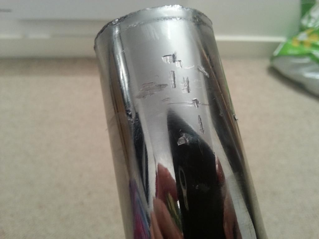

FANISTELROOY Ιούνιος 24, 2014 #175 Ιούνιος 24, 2014 (edited) Ας γραψω νεο μηνυμα για την αλλαγη μπουκαλας. Σε περιπτωση καποιος που θελει να βγαλει τη μπουκαλα απλα διοτι θελει να πακεταρει την καρεκλα να την στειλει καπου, καλο ειναι να βαλει ενα υφασμα στο σημειο που θα σφηξει ο καβουρας γιατι αλλιως θα την γρατζουνισει και θα θελει αλλαγη. Αφου μετα στο ανεβοκατεβασμα θα βρισκει και θα κανει θορυβο. Αν παει για αλλαγη και δεν σας νοιαζει μην βαλετε τιποτα. Τα βιντεακια που εχουν στο youtube ειναι μαλλον με καρεκλες που δεν εχουν χρησιμοποιηθει, οποτε δεν εχουν στουμπωσει καλα. Η δικια μου που σηκωνει το βαρος της καρεκλας + 100 κιλα, ειχε σφηνωσει για τα καλα. Το δυσκολο μερος ηταν να βγει η βαση με τα ροδακια απο τον κυλινδρο. Το καθισμα απο τον κυλινδρο εφυγε πανευκολα με ενα καβουρα και ενα μικρο στρηψιμο. Παρ ολα αυτα εκανε τις γρατζουνιες που φαινονται πιο πανω, παρ ολο που ειχα τυλιξει ζελοτειπ. Η συγκρουση με το σφυρι ηταν σφοδρη. Παρ ολα αυτα δεν εβγαινε με τιποτα η βαση. Δοκιμασα να την στριψω οπως εκανα με το πανω μερος αλλα τιποτα. Εκει τα εδωσα ολα, γι αυτο και οι πολλες γρατζουνιες. Οριστε ομως τι επαθε κατα τη συγκρουση με το σφυρι. Πρεπει να εφαγε πανω απο 50 γερες σφυριες. Μονο οταν ειπα θα την βαρεσω με ολη μου τη δυναμη και να παει να γ@μ...θει, μονο τοτε βγηκε. Ο τροπος που δουλεψε ηταν με τη βαση πανω στα ποδια μου, οι ροδες προς τα πανω, και σφυριες στον κυλινδρο. Εδω φαινονται οι δυο κυλινδροι, με τον παλιο δεξια. Δεν ειναι ακριβως οι ιδιοι. Ο παλιος επισης ειναι πιο βαρυς κατα 100γρ. Παλιος 1229γρ., νεος 1124γρ. Τελος καλο ολα καλα, πλεον ειναι στιβαρη και δεν κουναει καθολου. Θελω να πιστευω οτι δεν θα θελει παλι αλλαγη σε κανενα 6μηνο. Κατα 99% ο νεος βαζει το καθισμα λιγο πιο ψηλα οταν ειναι στην κατωτερη θεση. Φαινεται και στη φωτογραφια οτι το χοντρο κομματι του ειναι πιο μακρυ απο το παλιο. Έγινε επεξεργασία Ιούνιος 24, 2014 από FANISTELROOY
