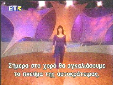

anhelito Δημοσιεύτηκε Ιούλιος 7, 2004 #1 Δημοσιεύτηκε Ιούλιος 7, 2004 Έχω την πάραπάνω κάρτα εδώ κ ένα μήνα κ τώρα τελευταία μου εμφανίζει τις γραμμές που βλέπετε σε 2 κανάλια. Το καλό είναι ότι εμφανίζονται σε κανάλια που δεν με ενδιαφέρουν αλλά κ πάλι μου τη σπάει. Λέτε να τους την επιστρέψω? Αλλά θα το λάβουν σαν βλάβη ή θα τραβιέμαι κανά χρόνο για να μου την αλλάξουν? Μέχρι τώρα έχω δοκιμάσει την κάρτα σε όλες τις pci, άλαξα τα βύσματα, στράβωσα λίγο τις υποδοχές για να κάνει καλύτερη επαφή με το φίς της κεραίας κ.α. Αυτό που μου κάνει εντύπωση είναι ότι ένα κανάλι που έχει πρόβλημα, παλιά ήταν χειρότερο κ τώρα έχει φτιάξει κάπως. Ίσως να φτιάξει κ άλλο στο μέλλον αλλά κ αυτό δεν είναι λύση. Τέσπα.

yanni Ιούλιος 7, 2004 #5 Ιούλιος 7, 2004 Μάλλον είναι πρόβλημα του tuner. Το έχω και εγώ. Αν κουνήσεις λίγο το καλώδιο της κεραίας θα δεις ότι η ένταση αυτών των γραμμών αυξομειώνεται. Ίσως θα ήταν καλή ιδέα να τραβήξεις ένα screenshot και να την πας για αλλαγή. Αν δείτε οι κάθετες αυτές γραμμές δεν πιάνουν όλο το πλάτος της οθόνης, και αυτό αρκεί για να καταλάβεις ότι δεν είναι πρόβλημα του καναλιού. Αυτές οι γραμμές υπάρχουν σε όλα τα κανάλια. Απλά όταν το σήμα είναι γερό δεν φαίνεται.

anhelito Ιούλιος 7, 2004 Author #7 Ιούλιος 7, 2004 σίγουρα είναι πρόβλημα με το tuner στη συγκεκριμένη συχνότητα κ σε μερικές ακόμα. Υπάρχουν κ άλλα κανάλια με πιό αδύναμο σήμα που δεν εμφανίζουν αυτές τις γραμμές. Δοκίμασα να παίξω λίγο με το φίς της κεραίας κ το καλύτερο σημείο είναι αυτό που φαίνεται. Μετά το καλοκαιράκι θα πάω για αλλαγή. Ένα χρόνο έχουν εγγύηση οι κάρτες αυτές?
