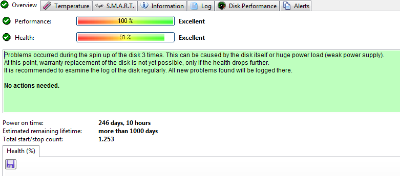

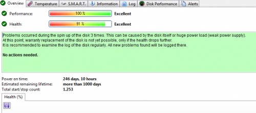

GaMeMaSTeR Δημοσιεύτηκε Ιανουάριος 20, 2012 #1 Δημοσιεύτηκε Ιανουάριος 20, 2012 Σήμερα ο δίσκος έκανε 3 φόρες ένα τικ-τικ-τικ. Κοίταξα στο sentinel και μου έβγαλε αυτό που φαίνεται παρακάτω. Ο δίσκος βρίσκεται πάνω σ ένα corsair hx650w στο ίδιο καλώδιο μαζί με άλλο ένα 500αρι δίσκο και ένα ssd. Άρχισε να τα φτήνει και αυτός;;;(3ος μέσα σ ένα μήνα;

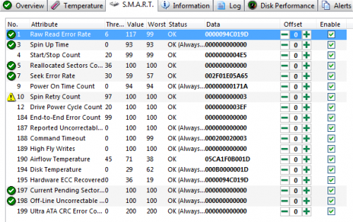

pitogiros Ιανουάριος 20, 2012 #2 Ιανουάριος 20, 2012 Παρε ότι αρχεια έχεις από μέσα και κράτα τον σε καραντίνα τον δίσκο ...αν σου ξανακάνει τικ-τικ και ξανανέβουν τα spin-retry στειλ'τον rma αν έχεις ακόμα εγγύηση
GaMeMaSTeR Ιανουάριος 20, 2012 Author #3 Ιανουάριος 20, 2012 Παρε ότι αρχεια έχεις από μέσα και κράτα τον σε καραντίνα τον δίσκο ...αν σου ξανακάνει τικ-τικ και ξανανέβουν τα spin-retry στειλ'τον rma αν έχεις ακόμα εγγύησηΤώρα έχει αρχίσει και κάνει πιο συχνά τικ τικ αλλά δεν ανεβαίνουν τα retry.. είναι ο δίσκος που κατεβάζει το utorrent... τελικά το utorrent σκοτώνει τους δίσκους αβέρτα!Υ.Γ. Ούτε ένα λάθος δεν προλαβαίνουμε να κάνουμε... αμέσως κόκκινη κάρτα...
