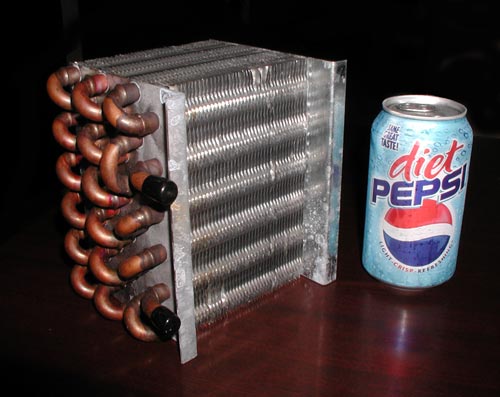

Παρηγγειλα στον σολδατο -και τα εχω παραλλαβει- 2 κοντεσερ 18χ20, 2 σειρων, με 3/8 σωληνα (δυστυχως.. του ειχα πει με 1/4, και 3 σειρων, αλλα του διεφυγε...) και εχει αλλα 3 για πουλημα (κατασκευασε 5 για να εχει) δεν ξερω ομως τι κανουν γιατι λογω των θερινων διακοπων δεν τα δοκιμασα ακομα... Αν μενεις ΑΘηνα (καπου πηρε το ματι μου τον τοπο διαμονης σου αλλα δεν θυμαμαι ! :) ) και εχεις ορεξη για ..ραβε-ξηλωνε , ελα οποτε θελεις να σου δωσω το ενα να το δοκιμασεις.. να δουμε και τι λεει...
Απο Σεπτεμβρη θα επιμεινω για κοντεσερ καπου 18χ20 - 18χ22 , 3 σειρων με 1/4 σωληνα.. Αυτα απο δικη μου καθαρα εκτιμηση..

Για να ειμαι ειλικρινης ουτε εμενα με εχει βολεψει αυτο το κοντενσερ αλλα δεν ειχε αλλο ο σολδατος (απο εκει περνω και γω τα πραματα μου). Εσυ απο που πηρες το δικο σου. απο την καλλιθεα η απο τα πατησια? Θα με ενδιεφερε να μου πεις για να παρω και γω το ιδιο καθως μετα μπορει να μπει το συστημα ακριβως κατω απο το κουτι μου + οτι θα ηθελα να δοκιμασω τι παιζει και με το κοντενσερ.
Οσον αφορα το evap, μην ξεχναμε οτι διπλα ακριβως ειναι ο κομπρεσορας που κυριολεκτικα καει. το κατω μερος δεν εχει παγο αλλα ετσι και αλλιως θα το αλλαξω τις επομενες μερες με το αλλο που εχω πιο πανω (το οποιο δεν ειχε διαρροη τελικα) για να δω και κει τι παιζει.

Το κοντεσερ που σου ειπα θα το βρεις στο καταστημα των πατησιων. Μονο εκει εχει μια και ηταν ειδικη παραγγελια. Αν θελεις τηλεφωνησε μου το απογεμα (βλεπε πμ) για να σου πω τον κωδικο του ή ζητα τον Κωστα και πες του οτι θελεις ενα κοντεσερ απο τα 5 που εχει φτιαξει για μενα , ειναι 18Χ20.
Ομως στο ξαναλεω, ελα να τα παρεις το ενα να το δοκιμασεις αν θελεις.. Γιατι να πληρωνεις τζαμπα χρηματα.. Δεν το χρεωσε και πολυ φτηνα, (35+φπα) Και αν το κρατησεις βλεπουμε ...

Το κοντεσερ αυτο -δικη μου εκτιμηση παντα- πρεπει να ευθυνεται για τις πολυ χαμηλες πιεσεις... Αλλα το παραξενο ειναι για ποιον λογο..? Αφου ειναι ακριβως μετρημενο για 1/3 ΗP...
Αxilleas τωρα που το λες θυμαμαι οτι οταν πηγα χτες στον σολδατο (στα πατησια παω) ειδα 2 κοντενσερακια στο ραφι και τον ρωτησα και μου ειπε οτι ειναι απο παραγγελια. Μου λεει σου κανει? λεω ασε να το δω και θα σου πω. Παντως 35 ευρω δεν ειναι λιγα αν σκεφτεις οτι το δικο μου εκανε 15.
To ξερω..! και εγω σαν το δικο σου καπου 15 το πηρα... :)
Ειναι σχετικα πολλα τα 35 αλλα ισως πηγε τοσο επειδη ακριβως ηταν παραγγελια... Θα τους πηρε 17-20 το εργαστηριο, εβαλαν και αλλα 80-90% επανω και διαμορφωθηκε η τιμη... :)
Αν ηταν καπου 18Χ20 αυτα που ειδες, αυτα ηταν... Η ποσοτητα υποψιν οτι δεν ειναι δεσμευμενη.. Εγω για 2 του ειχα πει και τα πηρα.. οποτε οποιος τα χρειαστει, περνει ελευθερα.

Η αρχικη εκτιμηση ηταν αυτη... Αλλα εντελει οταν αλλαξαμε το κοντεσερ αφηνοντας το ιδιο κομπρεσερ, τα προβληματα αυτης της μεγαλης καθυστερησης σχεδον εξαφανιστηκαν.
(συνεβει σε 2 μηχανηματα το επαναλαμβανω)

Μαλλον οπως ειπε και ο unseen το μεγαλο -σχετικα- κοντεσερ δινει χαμηλοτερες πιεσεις,
και επισης ισως να μεγαλωνει αρκετα τον κυκλο του ψυκτικου υγρου κανοντας ακομα πιο αργη την αποδοση.
