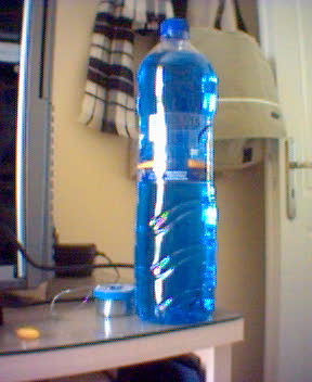

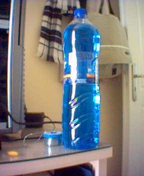

Daidalos Ιούλιος 6, 2004 Author #49 Κοινοποίηση Ιούλιος 6, 2004 Kαι εδω εχουμε το ψυκτικο υγρο! 80% απιονισμενο νερο της bp για καλυτερη ποιοτητα 5% ειδικο προσθετο για w/c απο watercooling.de που βελτιωνει την θερμικη και λυπαντικη(για την αντλια) συμπεριφορα του νερου και εχει ωραιο μπλε uv χρωμα και 15% ψυκτικο υγρο. Τελος 2-3 σταγονες απο αλλη χρωστικη για πιο σκουρο uv χρωμα γιατι το υγρο του watercooling.de ηταν ανοικτο γαλαζιο! Το μιγμα κατω απο uv φωτισμο εχει πολυ ωραιο χρωμα! EDIT: Διορθωσα τις αναλογιες! Link to comment Share on other sites More sharing options...
Daidalos Ιούλιος 6, 2004 Author #50 Κοινοποίηση Ιούλιος 6, 2004 Αρχική απάντηση από ταραμας Καλη δουλεια, τα συγχαρητηρια μου, θα με ενδιεφερε η αποψη σου για τον θορυβο μετα την τοποθετηση των μονωτικων ειμαι κι εγω στην φαση που βαζω μονωτικα στο κουτι μου και προσπαθω να μειωσω τον θορυβο στο ελαχιστο. Καλη συνεχεια Τα ηχομονωτικα κανουν μετρια δουλεια στο παχος που τα δουλευω. Απλα κοβουν τις πιο ψιλες συχνοτητες και περιοριζουν και το θορυβο απο τους ανεμηστηρες λιγο. Μην περιμενεις τρελα αποτελεσματα. Κανουν βεβαια και ενα πολυ καλο εφε μεσα στο κουτι που δειχνει πιο ομορφο αν κανεις καλη δουλεια στην τοποθετηση! Μονο αρνητικο οτι αυξανουν λιγο τις θερμοκρασιες 1-2 βαθμους. Link to comment Share on other sites More sharing options...

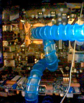

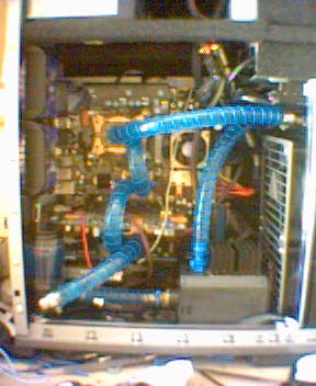

Daidalos Ιούλιος 11, 2004 Author #54 Κοινοποίηση Ιούλιος 11, 2004 Οριστε μερικες προχειρες φωτο απο το τελικο αποτελεσμα ενα αναμονη νεας μητρικης και ψηφιακης φωτογραφικης! Περιμενω τα σχολια σας! Link to comment Share on other sites More sharing options...

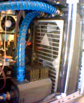

Daidalos Ιούλιος 11, 2004 Author #56 Κοινοποίηση Ιούλιος 11, 2004 Την λατρευω αυτη την γρυλια! Link to comment Share on other sites More sharing options...

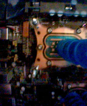

Daidalos Ιούλιος 11, 2004 Author #57 Κοινοποίηση Ιούλιος 11, 2004 Μια οχι και τοσο καλη κοντινη στο cpu block του 11 με το ωραιο εφε απο το μπλε νερο.(θελω επιγοντως ψηφιακη!) Link to comment Share on other sites More sharing options...

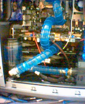

Daidalos Ιούλιος 11, 2004 Author #58 Κοινοποίηση Ιούλιος 11, 2004 Μια τελευταια. Link to comment Share on other sites More sharing options...
Daidalos Ιούλιος 11, 2004 Author #59 Κοινοποίηση Ιούλιος 11, 2004 Μενουν μερικες λεπτομεριες ακομα αλλα δεν καθισα να ασχοληθω αφου θα πρεπει να ξηλωθουν ολα παλι για να μπει η νεα μητρικη! Παντως μου αρεσει πολυ το αποτελεσμα και χανει τρομερα απο τις απαισιες φωτο(καταραμενο Τ610)!Αν ολα πανε καλα μπορει να ειναι ετοιμο και στο τελος του μηνα αλλιως μολις δυρισω απο τις διακοπες με το καλο! Link to comment Share on other sites More sharing options...
