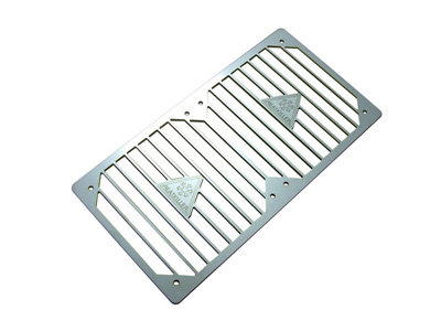

Daidalos Ιούλιος 5, 2004 Author #22 Κοινοποίηση Ιούλιος 5, 2004 Οριστε και η γριλια που θα μπει στα 12αρια φανς του ψυγειου! Link to comment Share on other sites More sharing options...

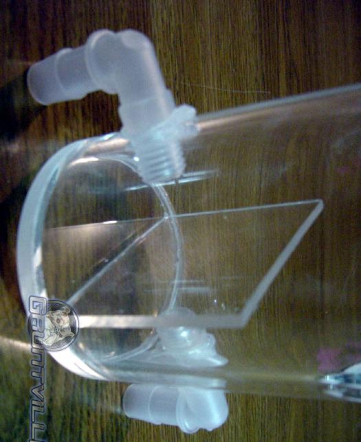

Daidalos Ιούλιος 5, 2004 Author #23 Κοινοποίηση Ιούλιος 5, 2004 Στον πατο του τανκ της waterchill μπηκε ενα κοματι πλεξι οπως φαινεται στην φωτο για βελτιωση της εξαερωσης κατα τα προτυπα των μπλοκ της dangerden και του 11! Link to comment Share on other sites More sharing options...

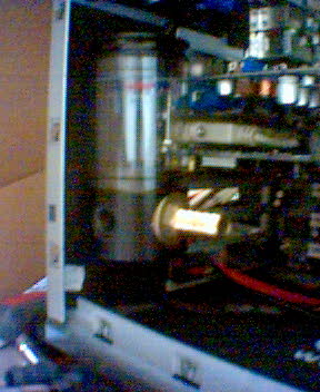

Daidalos Ιούλιος 5, 2004 Author #24 Κοινοποίηση Ιούλιος 5, 2004 Και ενα μαγικο! Το τανκ "αιωρειται" χαρη στην απιστευτη διπλης οψης του πρακτικερ! Link to comment Share on other sites More sharing options...
Kostas7GTR Ιούλιος 5, 2004 #25 Κοινοποίηση Ιούλιος 5, 2004 Αρχική απάντηση από Daidalos Στον πατο του τανκ της waterchill μπηκε ενα κοματι πλεξι οπως φαινεται στην φωτο για βελτιωση της εξαερωσης κατα τα προτυπα των μπλοκ της dangerden και του 11! Σωστή κίνηση γιατί το συγκεκριμένο tank χωρίς το Mod και με την 1250 του Icy20 μας έβγαλε την πίστη μέχρι να κάνουμε εξαέρωση !!!! Link to comment Share on other sites More sharing options...

Daidalos Ιούλιος 5, 2004 Author #28 Κοινοποίηση Ιούλιος 5, 2004 Αρχική απάντηση από outlaw Μπράβο.......άριστη δουλειά.............ΟΛΑ τα λεφτά το συμάζεμα. Φιλική συμβουλή: μην πολυεμπιστεύεσαι την διπλής όψεως. Χίλλιες φορές άνοιξε καμια τρύπα και πριτσίνωσέ το σε καμιά βάση. Η συγκεκριμενη διπλης οψης ειναι αυτη που χρησιμοποιουν σε αυτοκινητα για διαφορες εφαρμογες οι ηλεκτρολογοι. Κολαει τοσο γερα που μετα απο το δοκιμαστικο που βλεπεις στην φωτογραφια εκανα υπερπροσπαθια να το ξεκολησω, και τελικα χρησιμοποησα κοπιδι για να βγει!! Κολαει απιστευτα γερα! Αλλα καλου κακου θα παρω και αλλα μετρα για την στηριξη του! Link to comment Share on other sites More sharing options...

unseen Ιούλιος 5, 2004 #31 Κοινοποίηση Ιούλιος 5, 2004 Αρχική απάντηση από Daidalos Η συγκεκριμενη διπλης οψης ειναι αυτη που χρησιμοποιουν σε αυτοκινητα για διαφορες εφαρμογες οι ηλεκτρολογοι. Κολαει τοσο γερα που μετα απο το δοκιμαστικο που βλεπεις στην φωτογραφια εκανα υπερπροσπαθια να το ξεκολησω, και τελικα χρησιμοποησα κοπιδι για να βγει!! Κολαει απιστευτα γερα! Αλλα καλου κακου θα παρω και αλλα μετρα για την στηριξη του! Υπολογισε οτι 8α μπει και νερο και ετσι θα βαρυνει περισσοτερο... Συνεχισε την καλη δουλεια... Link to comment Share on other sites More sharing options...
Daidalos Ιούλιος 5, 2004 Author #32 Κοινοποίηση Ιούλιος 5, 2004 @unseen: Το εξτρα βαρος το εξωμοιωσα με ενα κοματι μολυβδο που εχω βαρους 400g(δεν παιρνει τοσο νερο!) που εβαλα πανω απο το τανκ και για 16 ωρες εμεινε ετσι και δεν παρουσιασε καμια κοπωση η ταινια! Αντιθετα δεν ελεγε να ξεκολησει. Ομως ψαχνομαι για ενισχυση της στηριξης!@ unseen & βασιλης: Ευχαριστω για τα καλα σας λογια! Link to comment Share on other sites More sharing options...
GoriLLakoS Ιούλιος 5, 2004 #33 Κοινοποίηση Ιούλιος 5, 2004 Ξερεις τι θα κανεις????εκει που εχεις το τανκ βλεπω οτι απο απο πισω εχεις βαλει την ηχομονοση......κ λογικα πισω απο αυτην θα εχει το κουτι τρυπες για τον αερα....παρε ενα νεον στρινγκ(ΠΡΟΣΟΧΗ:οχι γυναικιο),κανε δυο τρυπες στην ηχομονοση κ δεστο ,περνοντας το απο τις πισω τρυπες..!.αν δεν θες να φαινεται η δεν σ'αρεσει η ιδεα του νεον στρινγκ μπορεις να το κανεις με πετονια η κλωστη...εγω εχω στερεωσει ετσι μερικα πραγματα στο πισω μερος του κουτιου μου που ηταν βαρια κ δεν κουνιοταν καθολου οσο βαρια κ αν ηταν.... Link to comment Share on other sites More sharing options...
Daidalos Ιούλιος 5, 2004 Author #34 Κοινοποίηση Ιούλιος 5, 2004 Δεν εχει τρυπες απο πισω απο το ηχομονωτικο! Αλλα εχω βρει αλλη λυση! Θα δειτε! Stay tuned! Link to comment Share on other sites More sharing options...
GoriLLakoS Ιούλιος 5, 2004 #35 Κοινοποίηση Ιούλιος 5, 2004 πειδη δεν ξερω αν το καταλαβες ετσι οπως το εξηγησα,γιατι το ειπα λιγοοοο.......με το δικο μου μυαλο ,σου εκανα κ ενα παραδειγμα.....τα βελακια δειχνουν προς τα που θα πηγαινει η κλωστη,θα κανουν τον κυκλο του τανκ κ τελος θα δενεις τον καθε 'κυκλο ξεχωριστα πισω απο τις τρυπουλες της λαμαρινας του κουτιου......ελπιζω να βοηθησα... Link to comment Share on other sites More sharing options...
GoriLLakoS Ιούλιος 5, 2004 #36 Κοινοποίηση Ιούλιος 5, 2004 Αρχική απάντηση από Daidalos [Σήμερα, στις 23:19] Δεν εχει τρυπες απο πισω απο το ηχομονωτικο! ! κανε του εσυ αμα θες....χε!χε!οκ....κανε οτι εσυ θες κ....στειλε φωτογραφιες....!good luck artist! Link to comment Share on other sites More sharing options...
Daidalos Ιούλιος 5, 2004 Author #37 Κοινοποίηση Ιούλιος 5, 2004 Εχω καταλαβει τι θες να πεις! Το εχω σκεφτει και εγω απλα το κραταω σαν τελευταια λυση γιατι δεν θελω να ανοιξω τρυπες σε εκεινο το σημειο!Παντως μην ανυσηχεις φωτο θα υπαρξουν σιγουρα! Link to comment Share on other sites More sharing options...
bourlas1416003173 Ιούλιος 5, 2004 #38 Κοινοποίηση Ιούλιος 5, 2004 Αρχική απάντηση από Daidalos Στον πατο του τανκ της waterchill μπηκε ενα κοματι πλεξι οπως φαινεται στην φωτο για βελτιωση της εξαερωσης κατα τα προτυπα των μπλοκ της dangerden και του 11! παρακαλω πες περισοτερα για το παραπανω θεμα η μερικες φωτο ακομα διοτι δεν καταλαβα τι εννοεις και με ενδιαφερει και εμενα Link to comment Share on other sites More sharing options...

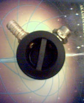

Daidalos Ιούλιος 5, 2004 Author #39 Κοινοποίηση Ιούλιος 5, 2004 Ουσιαστικα μπηκε ενα κοματι πλεξι, οπως φαινεται στην παραπανω φωτο αλλα και στην επισυναπτωμενη σε αυτο το ποστ, αναμεσα στην εισαγωγη και την εξαγωγη ετσι ωστε να μην δημιουργειται αυτος ο στροβιλος μεσα στο τανκ που απλα ανακατευει τον αερα και δεν τον διωχνει! Μετα το μοντ το εισαγωμενο νερο χτυπα στο πλεξι και αναιβαινει προς την ελευθερη επιφανεια οπου και "αφηνει" τις φυσαλιδες, και η εισαγωγη περνει νερο χωρις φυσαλιδες απο το δικο της "διαμερισμα". Αποτελεσμα ολων αυτων ειναι πολυ καλη εξαερωση! Ελπιζω να βοηθησα! Link to comment Share on other sites More sharing options...
