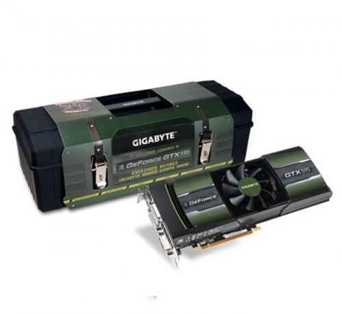

PasxosC Ιανουάριος 14, 2012 #12 Ιανουάριος 14, 2012 καλοδούλευτες,απο ποια εταιρια υλοποιηση τις πήρες φίλε μου??
SpartanGR Ιανουάριος 14, 2012 Author #13 Ιανουάριος 14, 2012 καλοδούλευτες,απο ποια εταιρια υλοποιηση τις πήρες φίλε μου?? Ευχαριστω. Gigabyte και οι 2. Εχουν και απιστευτη συσκευασια.
