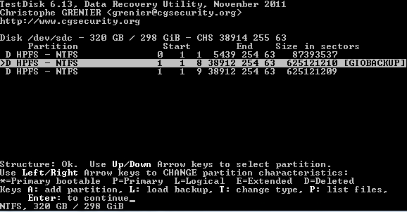

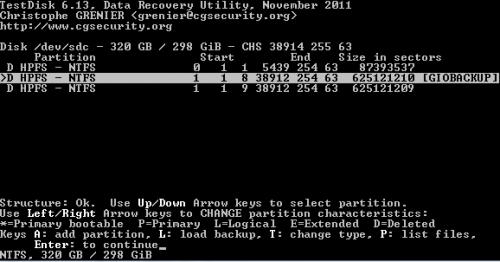

Μια ερώτηση γιατί δεν είμαι σίγουρος...
Το πρόγραμμα βρήκε το χαμένο διαμέρισμα...δεν ξέρω όμως πώς πρέπει να το δηλώσω: Λογικό ή Πρωτεύον ;;
Στον δίσκο θέλω να έχω ένα μόνο διαμέρισμα, το οποίο δεν περιλαμβάνει αρχεία συστήματος
Τελικά επέλεξα Logical, ήδη πριν έβλεπε τα αρχεία εντός του διαμερίσματος αυτού, έγραψε το partition table και μου ζήτησε επανεκκίνηση...
Μετά την επανεκκίνηση, όμως, δεν εμφανίστηκε ο δίσκος, και στο Disk Management εμφανιζόταν ως Raw partition...
Του έδωσε Drive letter και μου ζήτησε φορμάτ...δεν έκανα βέβαια, αλλά δεν ξέρω τί να κάνω για να αποκατασταθεί η πρόσβαση στα αρχεία...

Ξέρεις πώς μπορεί να γίνει αυτή η αντιγραφή μαζικά; Είναι πολλά μικρά και μεγάλα αρχεία για να τα αντιγράψω ένα-ένα...
Πάντως αυτή τη στιγμή δοκιμάζω και το Active Partition Recovery
Τελικά το Paragorn Alignment tool ωρολογιακή βόμβα αποδείχτηκε...τί μου ήρθε και μένα...πάλι καλά που δεν πρόλαβε ν' αρχίσει να δουλεύει σε δύο μεγάλους μου δίσκους αποθήκευσης που είχα στο queue...
To File Scavenger που με είχε σώσει στη περίπτωση δίσκου με μηχανικό πρόβλημα που δεν τον έβλεπαν καν τα Win και τον πάλευα με ddrescue, τώρα τα 9/10 των αρχείων που έσωσε είναι άχρηστα...
ούτε τα .torrent αρχεία δεν λειτουργούν...
Καταστροφή κανονική...και νά'λεγα πως δεν είχα επιλέξει τη ρύθμιση προστασίας από ξαφνική επανεκκίνηση διακοπή, ώστε να μην χαθούν/φθαρούν δεδομένα...
