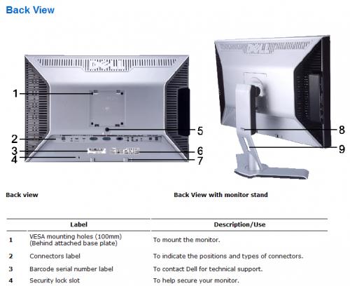

mchls Ιανουάριος 11, 2012 #4 Ιανουάριος 11, 2012 Τιποτα ρε συ, να 'σαι καλα... Μηπως ειναι το νουμερο 4 ; Για κοιτα μια
hot_sauce Ιανουάριος 11, 2012 Author #5 Ιανουάριος 11, 2012 όχι αυτό που λες είναι για να κλειδώσεις την οθόνη στο γραφείο ή σε κάποιο σημείο τέλος πάντων... hardware κλείδωμα δλδ

hot_sauce Ιανουάριος 11, 2012 Author #8 Ιανουάριος 11, 2012 ω μπα...το έχω δει σε όλα τα μοντέλα των τελευταίων χρόνων, ακόμα και σε τηλεοράσεις... είναι μια τρυπίτσα με ένα λουκέτο από πάνω... για το θέμα κανείς? γιατι δεν τους παίρνεις τηλέφωνο στην αντιπροσωπεία? μπορώ...απλά είπα μήπως ξέρει κανείς με παρόμοιο μοντέλο τη λύση ευχαριστώ
