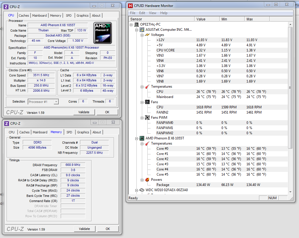

Εχω μπροστά μου το παρακάτω συστηματάκι και είπα να το ανεβάζω λιγάκι παραπάνω !
AMD PHENOM II X6 1055T
CORSAIR A50 (ρυθμισμένη στις 1600rpm) + paste PROLIMATEC PK-1
ASUS M4A87TD/USB3 + EPU σεταρισμένο
TEAMGROUP 2X2GB= 4GB DDR3 1333Mhz
W.D. 1TB CAVIAR BLACK SATA III
COOLERMASTER M600 600Watt
SAPPHIRE HD5850 1GB DDR5
Win 7 X64
Προσπάθησα αρχικά για κάτι σχετικά απλό ! Ξεκίνησα με ρυθμίσεις
FSB = 250
MULTI = X14
3,511Ghz
Με turbo core ρυθμισμένο έως 3,875Ghz (Χ15,5)
COOL & QUIET Enable
North 2250Mhz
RAM 1333Mhz
HT = 2000Mhz
Με ένα κλικ πάνω την τάση στο CPU και στο CPU/NORTH περνάω σταθερά LINX για μια ώρα !!!
Πηγαίνω τρέχω 3DMARK 11 το περνάω !!!! και την ώρα που κοιτάω τα αποτελέσματα να και η μπλε οθόνη .........:wall::wall:
Τι θέλει βρε παιδιά ρεύμα και αν ναι που ??
Περνάει αέρα linx και τρώει φλασιά 2 φορές κι όλας σε idle ?
Από την άλλη η θερμοκρασίες ΔΕΝ ξεπερνούν του 40C για CPU και 30-31 για τα CORE σε linx παρακαλώ !!!
Για 2500Mhz north τι ρεύμα θέλει περίπου ??
Φιλε εχω τον ιδιο επεξεργαστη τον λειτουργω 24/7 στα 3,5ghz (14x multi και 250 fsb) με μαμα ταση και δεν εχει κανενα προβλημα αλλα δεν εχω ενεργοποιημενο το turbo γιατι πολυ απλα οταν ενεργοποιειται το turbo core ανεβαζει ρολογια αλλα και ταση στον επεξεργαστη και εκει γινεται ενα μπερδεμα με αποτελεσμα να τρωει κολληματα και συχνα BSOD αν και απ' οτι εμαθα στις μπουλντοζες αυτο το προβλημα λυθηκε και δουλευει καλυτερα το turbo.
Οσον αφορα το ρευμα στη north δεν θυμαμαι ποσο ειναι "μαμα" στη gigabyte 890 gpa ud-3h αλλα το αφηνω ετσι και κατεβαζω το multi του στο 8x (και HT και North τα εχω στα 2000mhz και ολα λειτουργουν ρολοι)...
