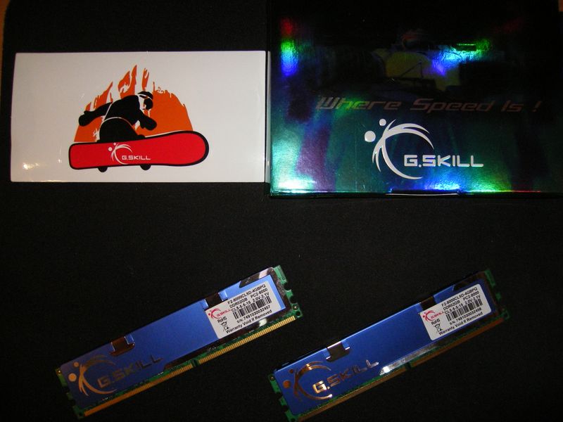

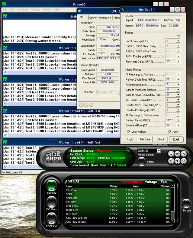

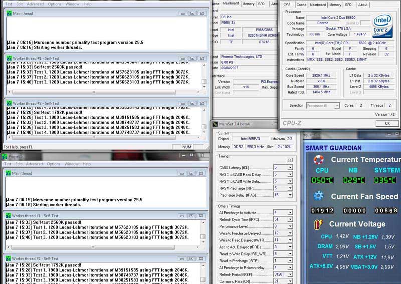

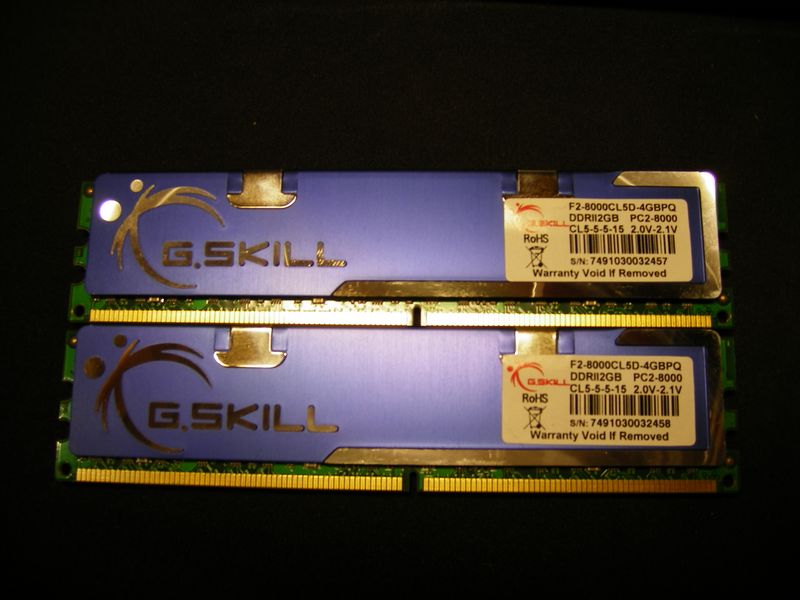

SkySurfer Δημοσιεύτηκε Ιανουάριος 7, 2008 #1 Κοινοποίηση Δημοσιεύτηκε Ιανουάριος 7, 2008 Πρόσφατα απέκτησα το σετ 2x2GB Ram της G. Skill, F2-8000CL5D-4GBPQ Η αγορά έγινε από το www.memoryc.com http://www.memoryc.com/products/description/4GB_G_Skill_DDR2_PC2_8000_PQ_Series-5_5_5_15-Dual_Channel_kit/index.html Χαρακτηριστικά: 1000Mhz @ 5-5-5-15 @ 2.0v ~ 2.1v 6-Layer PCB Tσιπάκια Powerchip. Στη συσκευασία περιέχεται και ένα αυτοκόλλητο της G. Skill. [ATTACH]1515[/ATTACH] [ATTACH]1516[/ATTACH] Στο ψητό τώρα. Οι δοκιμές με της μνήμες έγιναν στην μητρική DFI P965-S με έναν E6600. Να σημειωθεί οτι με τα νεότερα chipsets οι μνήμες παίζουν ακόμα καλύτερα σύμφωνα με όλα τα reviews. Το 965 ζορίστηκε λιγάκι και έτσι ορισμένα subtimings δεν είναι όσο σφιχτά θα μπορούσαν να είναι. Για 24/7 χρήση οι μνήμες παίζουν άνετα στα 550Mhz με default ρεύμα. Dual Prime - Blend (για να γεμίσουν 100% τα 4Gb): [ATTACH]1517[/ATTACH] Σημείωση: το tRTP είναι 3 και όχι 1. Το MemSet το διάβαζε -2 απ όσο έβαζα απο bios κάθε φορά. Οι μνήμες παίζουν στα 550 και με χαμηλότερο ρεύμα για bench! Αλλά για να είναι rock stable θέλουν 2,1v απο Bios. (το ρεύμα στον CPU είναι πολύ για τη συχνότητα αυτή, γιατί απλά ξέχασα να το κατεβάσω ) Τα τσιπάκια δεν δείχνουν να "ακούνε" στο ρεύμα. Δοκιμάζοντας παραπάνω ρεύμα το κέρδος είναι 10 με 30Mhz. Για κάθε μέρα δεν αξίζει αλλά για κάποιο bench session μπορούν παίξουν και στα 560Mhz. Οι μνήμες παίζουν με 4αρια στα 800Mhz και με 5-4-4-13 στα 900 με 1000Mhz. Για αυτά δεν έκατσα να τρέξω blend για να τα ποστάρω καθώς νομίζω οτι το screenshot στα 1100Mhz τα λέει όλα... Συνοψίζοντας, το σετακι είναι μια απο τις καλύτερες επιλογές καθώς συνδυάζει χαμηλή τιμή με υψηλές επιδόσεις. Αξίζει να σημειωθεί οτι δεν ζεσταίνονται σχεδόν καθόλου! Μπορούν να παίξουν 24/7 και χωρίς ενεργητική ψύξη. ΥΓ: Ο Ανδρέας το έκανε πάλι το θαύμα του μιας και αυτός μου πρότεινε τις μνήμες Link to comment Share on other sites More sharing options...

Dr. Gonzo Ιανουάριος 7, 2008 #4 Κοινοποίηση Ιανουάριος 7, 2008 Όπως είπε κι ο Όμηρος δεν θέλουν τάση για να παίξουν. Τώρα τις έχω 1:1 με 5-4-4-12-[56-10-10-5-8-3] στα 425 με 2.0v [tRFC - Write to Precharge - tWTR - tRRD - tRD_WR - tRTP] το tRFC σφίγγει ακόμη λίγο (μέχρι 48 διάβασα) αλλά αυτό που με προβληματίζει είναι ότι ενώ στα 400 με τα ίδια subtimings παίρνει κανονικά το 4άρι CAS, στα 425 αρνείται να bootάρει με 4-4-4-12. Τέσπα, θα δοκιμάσω και τον 4:5 διαιρέτη, και μετά στρώσιμο μέχρι το τέλος της εξεταστικής. Τα ίδια νερά μου κάνανε και οι Ballistix μέχρι να "ξεμπουκώσουν" ίσως βέβαια εδώ να φταίει και το 965.. my th@nks to Hadji too! :) Link to comment Share on other sites More sharing options...

Vagouridis Ιανουάριος 12, 2008 #9 Κοινοποίηση Ιανουάριος 12, 2008 Ηρθαν και εδω , με μια πρωτη επαφη σε συγκριση με τα ballistix 8500 ειναι μουφες. Με την δευτερη επαφη και μετα απο λιγο παραπανω ψαξιμο , ηθελαν cpu vtt , στα 540 με δαιρετη 5:6 δειχνουν σταθερες , ιδια timings με obi εκτος απο το CR που ειναι 1Τ. Στα 550 δεν ειναι σταθερες , αλλα θα το ψαξω και αλλο. Να αναφερερω οτι μετα απο κανα 2ωρο prime χωρις fan ειναι τοσο ζεστες οσο και οι ballistix μπορω να πω ..... Link to comment Share on other sites More sharing options...

Vagouridis Ιανουάριος 12, 2008 #11 Κοινοποίηση Ιανουάριος 12, 2008 Ρε συ Πάρη τι συγκρίνεις 2GB με 4GB;Προσωπικά στα 1000 με 5-5-5-15 @ 2,075V εμένα με αφήνουν εντυπωσιασμένο για τα χρήματά τους και το γεγονός οτι είναι 4 GB. Δεν αντιλεγω , απλα εγραψα τις πρωτες εντυπωσεις. Απλα το θεμα για μενα ειναι εαν για καποιον που εχει ηδη 2*1 καλα εαν αξιζει να παει σε 2*2 ή να αγορασει αλλα 2*1 με την προυποθεση οτι η μητρικη(ip35) τα παει καλα με 4 στικακια. Απο εκει και περα μια χαρα ειναι ..... Επισης να τονισω οτι με 4 στικακια και μεχρι τα 800 η μητρικη θελει τα ιδια ρευματα οπως με 2 ( τουλαχιστον απο οτι βλεπω στον server παλι με ip35 pro και 4*1 teamgroup του κιλου) .Πιο πανω δεν ξερω τι γινεται , εκτος απο την περιπτωση με 2*2 οπου ηθελε τσιμπημα ενα κλικ το cpu vtt. Link to comment Share on other sites More sharing options...

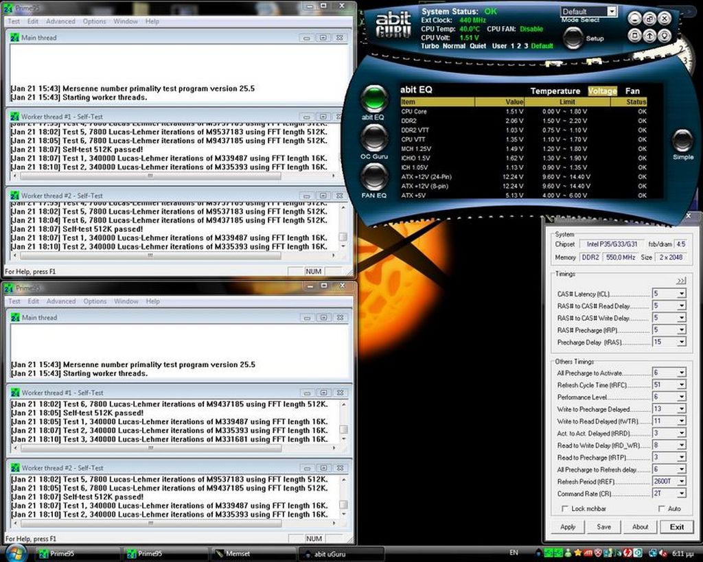

SkySurfer Ιανουάριος 24, 2008 Author #20 Κοινοποίηση Ιανουάριος 24, 2008 Στα 550mhz οι μνήμες με 2.05v απο BIOS [ATTACH]1643[/ATTACH] Link to comment Share on other sites More sharing options...
