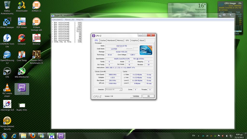

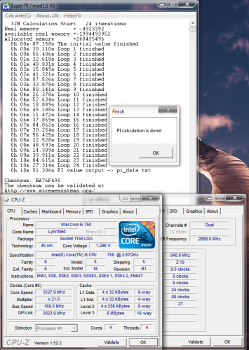

i5-750 4ghz, 1.328vcore. ram 8gb gskill ripjaws 9-9-9-24.
είναι καλό το νούμερο για τον επεξεργστή μου?
μπορώ να ανεβάσω συχνότητα και να πετύχω καλύτερο σκορ.?
μητρική gigabyte p55a ud3r. ρεύμα έχω περιθώριο να δώσω
θερμοκρασίες idle 36,33,35,31
