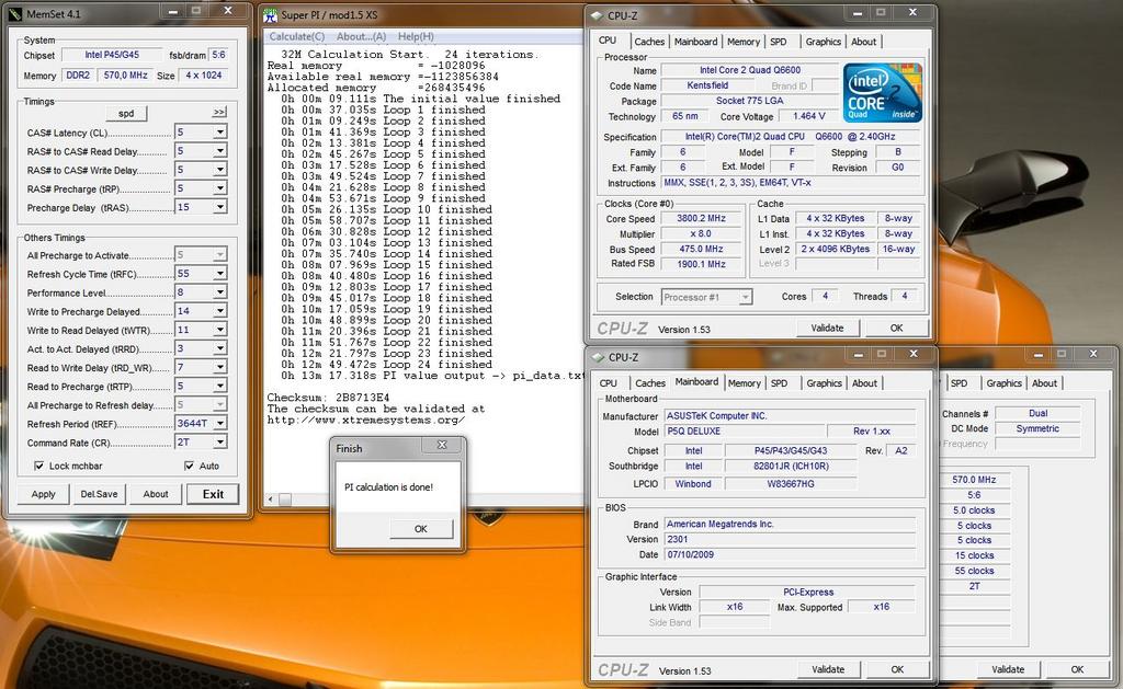

antonis Ιανουάριος 26, 2010 #361 Ιανουάριος 26, 2010 αντε και ενα λιγο πιο καλο [ATTACH]7052[/ATTACH]

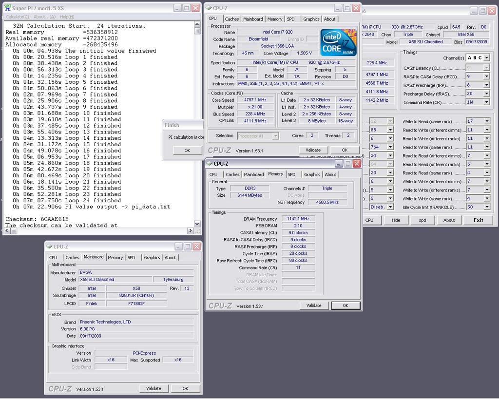

hadji_a Ιανουάριος 26, 2010 #362 Ιανουάριος 26, 2010 Αντωνη μια χαρα παει ο q απο fsb. (δοκιμασε και σε 2κ3 να κατεβει λιγο ο χρονος). Κωστα δεν αντεξα εβαλα "ΤΟ" bios. [ATTACH]7064[/ATTACH]
kfrei Ιανουάριος 26, 2010 #363 Ιανουάριος 26, 2010 Κωστα δεν αντεξα εβαλα "ΤΟ" bios. Αντε το καταπιες το 7.23 . Αψογος...... και αν βρουμε κανενα "μαγικό" για 230 bclock θα φας και το 7.20 very nice run και με αυτο το run "εξασφαλισες" ότι δεν θα σε φτασω ...... αλλα θα το παλεψω
hadji_a Ιανουάριος 26, 2010 #364 Ιανουάριος 26, 2010 Δοκιμασα και τις ρυθμισεις που μου εδειξες χτες , αλλα στο boot ειχα τον κλασσικο cursora να αναβοσβηνει.

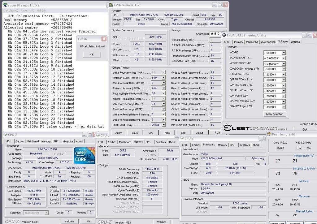

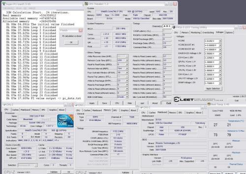

kfrei Ιανουάριος 27, 2010 #365 Ιανουάριος 27, 2010 Πως τα 7.30 min μοιαζουν αιωνιωτητα..... Μετα απο 30 run σε αυτα τα ρολογια με προβλεψη για 7.17.xxx (από τα οποία τα 20 freezαρανε στην 18-24 loop ) καταφερα αυτό score (με απλο cw).... θα παλεψω και το 7.17.xxx γιατί αν δεν το βγαλω θα σκασω...... O 920 φαινεται να παει και λιγο παραπάνω αλλά οι μνημες ειναι με την britanica στο στομα..... Οι οποίες αποδειχταν διαμαντακι και τις προτεινω ανεπεφιλακτα σε όλους τους "επερχομενους" i7-920 κατοχους. Μεχρι τα 1147Mhz βγαλανε 32Μ με τα αξιοπρεπεστατα 8-9-8-21-1Τ Στα 1152ΜHz θελουνε λιγο relax σε καποια timmings που βαλευω να βρω ποια ειναι ώστε να βγαλει καλο χρονο... Απο αυριο μερικες τελευταιες προσπαθειες...... [ATTACH]7093[/ATTACH]
GeorgeVasil Ιανουάριος 27, 2010 #366 Ιανουάριος 27, 2010 Ζορικος ο Κωστης..:D οι μνημες μαμανε στεγνα..
xrist Ιανουάριος 27, 2010 #367 Ιανουάριος 27, 2010 Και 1,494 vcore!!! δεν είναι και λίγο? Μπράβο Κώστα Οι θερμοκρασίες καλές είναι... θα ξεπάγιασες με ανοικτό παράθυρο
GeorgeVasil Ιανουάριος 27, 2010 #368 Ιανουάριος 27, 2010 Και 1,494 vcore!!! δεν είναι και λίγο?Μπράβο Κώστα Οι θερμοκρασίες καλές είναι... θα ξεπάγιασες με ανοικτό παράθυρο Ναι δεν ειναι High clock challenge..ειναι Low Volt challenge..:D

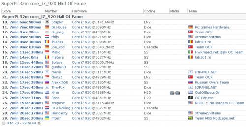

xrist Ιανουάριος 27, 2010 #370 Ιανουάριος 27, 2010 Πάντως με w/c απ'οτι είδα είναι απ τα καλύτερα σκορ αν όχι το καλύτερο στο HWBOT και με τόσο '''λίγο'' ρεύμαΤουλάχιστον όσοι έχουν βάλει φώτο... οι περισσότεροι είναι με SS η LN2

Dr.Paneas Ιανουάριος 27, 2010 #374 Ιανουάριος 27, 2010 Καλά με 1.6Volt σχεδόν ρε συ Ανδρέα τι θερμοκρασία είχες ; Από όσο ξέρω οι i7 βγάζουν φλόγες πανω απο το 1.4 (σε Air cooling τουλαχιστον).
hadji_a Ιανουάριος 27, 2010 #376 Ιανουάριος 27, 2010 1,5v , 2 πυρηνες , single-threaded εφαρμογη, νερο και αρκετο κρυο

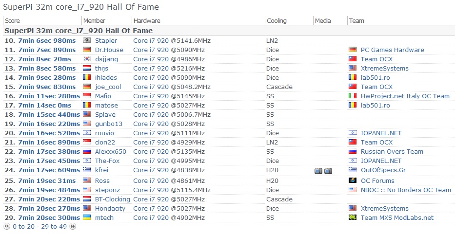

kfrei Ιανουάριος 27, 2010 #377 Ιανουάριος 27, 2010 Οι θερμοκρασίες καλές είναι... θα ξεπάγιασες με ανοικτό παράθυρο Μπα δε λεει ανοιχτή πόρτα.... Βγηκε στο μπαλκονι κανονικα.... ειχε 6C χθες βραδυ εξω.... Όσο για το score "φαινεται" καλο για το ρολογια του.... αλλα αν εχεις δασκαλο τον Αντρεα, πρεπει να βγαλεις το καλυτερο δυνατό """για τη συχνοτητα αυτή"""" που ειναι γυρω στο 7.17.λιγο..... Πάντως όντως στο hwbot αυτοί οι χρόνοι προερχονται κυρίως από SS, dry ice κλπ (ειναι και ενας ακομη με νερο, εκτος από τον Hadji) [ATTACH]7110[/ATTACH] Για το 1,6Volt προφανως ο Paneas εννοει το VTT=1,625Volt.... και προγματι αυτό το ρευμα ακόμη και εξω φαινεται να τον "ζεσταινει" ΤΗΝΧ στον Ανδρεα για την συμπαρασταση χθες βραδυ που εβλεπα το ενα μετα το άλλο 32Μ να κολλανε στην 24η λουπα.... Σε καθε περιπτωση και με καθε αισιοδοξη προβλεψη αυτά τα νουμερα δεν τα περιμενα, αλλα τελικα και τόσο ψηλά θέλει πολύ παιδεμα να βρεις τι από ολα φταιει....

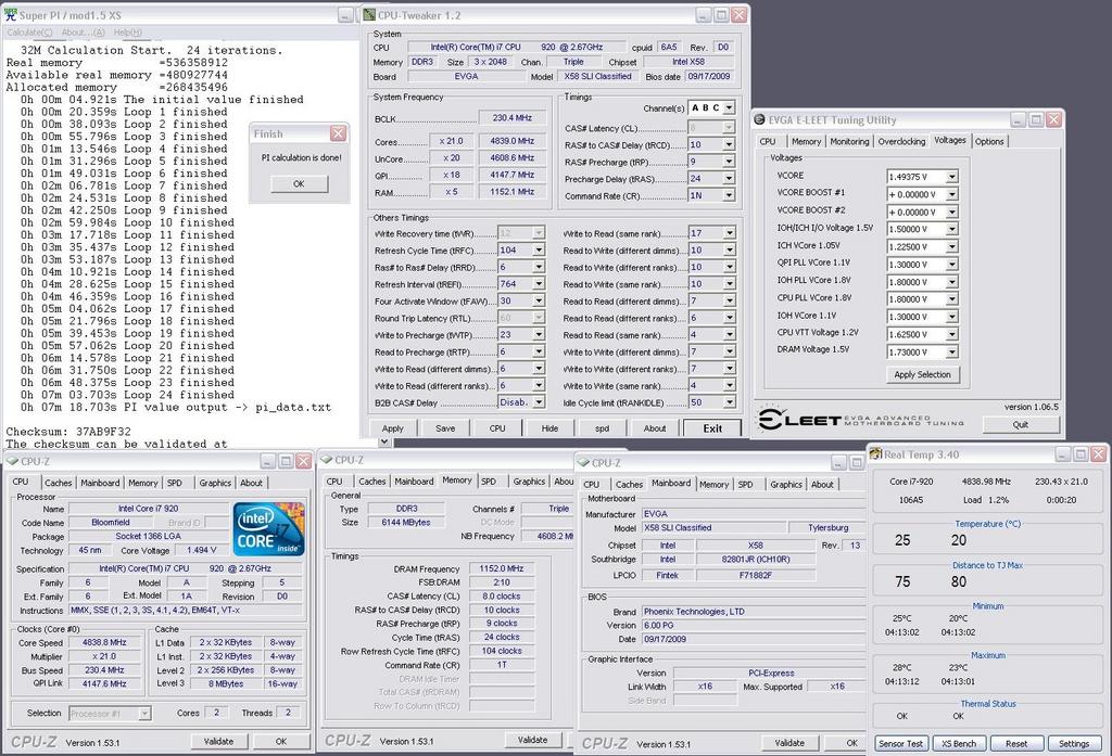

kfrei Ιανουάριος 27, 2010 #379 Ιανουάριος 27, 2010 Σήμερα θα κοιμηθουμε νωρίς ...... εφτασε και το πολυτάραχο 7.17.6 με λίγο πιο σφτιχα timings..... Τελικά οι μνημες απέδωσαν περαν καθε προσδοκιας..... και μάλον ο IMC φτανει τα όρια του .. Δάσκαλε, πιστευω ο μαθητής σου παλεψε το καλύτερο δυνατό (οκ οκ δεν εκανε το καλο to cw) [ATTACH]7103[/ATTACH]
xrist Ιανουάριος 27, 2010 #380 Ιανουάριος 27, 2010 Άστα αυτά Κωστή... τα είχες backup και τα έβγαλες ένα ένα....
