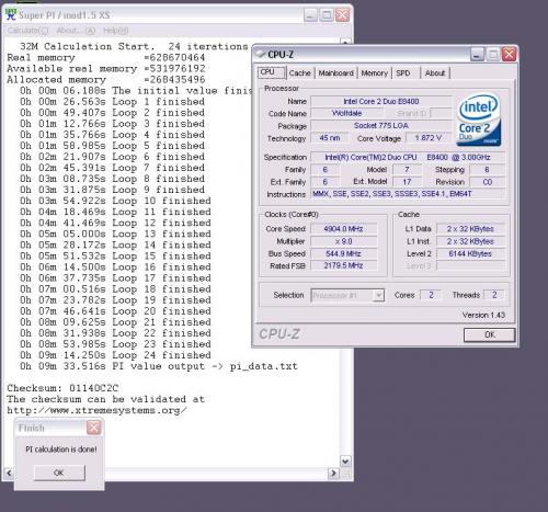

Πλάκα κάνω, εννοείται. Απλά ούτε με τα settings του Πάρη, ούτε με του Όμηρου κατάφερα να βγάλω Prime στα 1080.
Προς τα παρόν τρέχω κανα SPi ανάμεσα στις εργασίες, μετά την εξεταστική θα το ψάξω να δω και που φτάνει ο cpu.

Λέω να ακολουθήσω το cpu 1:1, αφού και με 5:6 τα 1140+ είναι μάλλον ήδη πολλά για τις μνήμες.

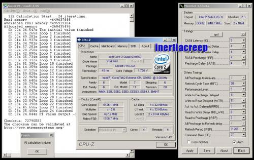

5-4-4-10 από 425 και πάνω no way. Πιο κάτω ίσως, αλλά αδιάφορο.
5-4-4-12 max ~465. Στα 470 είχα BSOD.
5-5-5-12 μέχρι 480 μέτρησε 32M κανονικά. Για πιο ψηλά δεν ξέρω, πήγα με τη μία στα 500 μετά.
Όλα αυτά με tRFC=48, σχετικά χαλαρό tRRD (5~8) κι 1Τ command rate.

Blitz Formula. Σκυλί είναι, σταθερή, σχεδόν ποτέ δεν χρειάζεται clear cmos, μια χαρά τα πάει με τα κρύα, παίζει καλά τις μνήμες στο 1066 strap, με νερό στο nb. Ευχαριστημένος είμαι, δεν μπορώ να πώ.
Αυτιά. Αν θες να κάνω τπτ συγκριτικές δοκιμές, ρίξε σήμα :D
Eγώ την καλοβλέπω μιας και παίζει τις μνήμες με διαιρέτες ψηλά. Η ip35 pro μέχρι 1140-1150. Από κει και πάνω τζίφος. Α και από drop πως τα πάει;
0.02 - 0.03 περίπου με damper enabled σύμφωνα με το cpu-z, είτε σε idle είτε σε load εκεί δείχνει. Πολύ καλά δλδ. Και τις ballistix τις παίζει αρκετά καλά, 1180+ με 4-4-4-4 και 1280 με 5-4-4-4, πάντα με pl 5...
