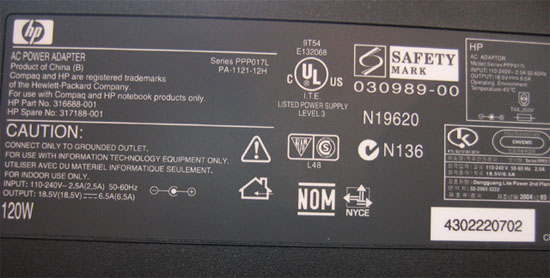

forwardS Δημοσιεύτηκε Ιούλιος 1, 2004 #1 Δημοσιεύτηκε Ιούλιος 1, 2004 Προσφάτως αγόρασα ένα laptop της hp από Αμερική. Το καλώδιο σύνδεσης για το ρεύμα είναι φυσικά των 125V και με διαφορετικά άκρα. Με έναν αντάπτορα θα κάνω τη δουλειά μου ή χρειάζομαι μετασχηματιστή? Σε τελική ανάλυση πρέπει να πάρω το αυθεντικό ανταλακτικό-καλώδιο σύνδεσης της hp ή υπάρχει και άλλη λύση?
YDinopoulos Ιούλιος 1, 2004 #2 Ιούλιος 1, 2004 Μην το βαλεις καν στν πρίζα ανκομα κ αν εχεις ανταπτορακι για την πριζα. Πολύ απλα θα καει...Θελεις οπωσδηποτε εναν μετασχηματιστή 110V-->220V
fantacid Ιούλιος 1, 2004 #3 Ιούλιος 1, 2004 Πιστευω ο αντεπτορας ειναι αρκετος,τουλαχιστον με τα αγγλικα βυσματα ενας ανταπτορας κανει δουλεια.
RootX Ιούλιος 1, 2004 #4 Ιούλιος 1, 2004 Συνήθως οι μετασχηματιστές για laptop δουλεύουν από 110/240 volt, αλλά να σιγουρευτείς ότι το γράφει επάνω.Αν ναι, τότε με αντάπτορα θα είσαι οκ.
YDinopoulos Ιούλιος 1, 2004 #5 Ιούλιος 1, 2004 η Αγγλία εχει το ιδια ρευματα με μας(220), Η Αμερικη εχει 110V...
prokopas Ιούλιος 1, 2004 #8 Ιούλιος 1, 2004 forwardS θα σου έλεγα να συμβουλευτείς και κάποιον ηλεκτρονικό για είσαι σίγουρος ή έστω το service της HP στην Ελλάδα.
RootX Ιούλιος 1, 2004 #9 Ιούλιος 1, 2004 Βρε παιδιά, δεν χρειάζετε μετασχηματιστή ο άνθρωπος....Ο μετασχηματιστής του laptop είναι 110-240V, γιατί να αλλάξει μετασχηματιστή?
forwardS Ιούλιος 1, 2004 Author #10 Ιούλιος 1, 2004 :turn: τελικα τι παίζει?? αντάπτορας ή μετασχηματιστής? σε κατάστημα με ηλεκτρολογικά πήγα και στην αρχή μου έδειξε έναν αντάπτορα μόνο για τις δύο υποδοχές του καλωδίου, όπως φαίνεται στη φώτο και μετά μου είπε ότι ίσως χρειάζομαι μετασχηματιστή. Η HP μου είπε ότι χρειάζομαι και τον μετασχηματιστή... αλλά ο πωλητής στο τηλ. δε μου φάνηκε και τόσο σχετικός με το θέμα
RootX Ιούλιος 1, 2004 #11 Ιούλιος 1, 2004 Αντάπτορα χρειάζεσαι φίλε, να μετατρέπει την ελληνική μπρίζα σε αμερικάνικη... τίποτε άλλο.

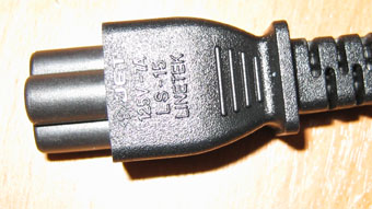

apotsi Ιούλιος 1, 2004 #12 Ιούλιος 1, 2004 Από την άλλη μεριά του καλωδίου τί έχει...;Αν είναι το κλασικό 8 καλώδιο (το γνωστό των απλών ραδιοφώνων), τότε ένα τέτοιο καλωδιάκι να αγοράσεις.....Τώρα αν είναι fix πάνω στο μετασχηματιστή, ....
forwardS Ιούλιος 1, 2004 Author #13 Ιούλιος 1, 2004 να και η άλλη άκρη που συνδέεται με τον μετασχηματιστή

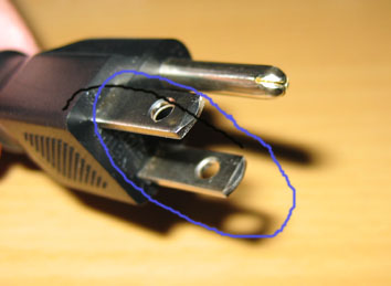

apotsi Ιούλιος 1, 2004 #14 Ιούλιος 1, 2004 Πάρε αυτό το καλώδιο ανα χείρας και πήγαινε σε ένα μαγαζί με ηλεκτρονικά και πάρε ένα αντίστοιχο για ελληνικές πρίζες (σούκο) ή αν δεν έχουνε το καλώδιο, πάρε adaptor-α.Ο μετασχηματιστής σου, όπως είπε και ο RootX, είναι μιά χαρά. Και συνήθως είναι έτσι σε όλα τα φορητά, για να μπορείς να τα πάρεις και σε μιά άλλη χώρα σε ένα ταξίδι.
fantacid Ιούλιος 1, 2004 #16 Ιούλιος 1, 2004 To μαλλον ειναι η γειωση,δουευει κ με τα δυο μονο εαν δεν βρεις κατι αλλο,αλλα σιγουρα θα ειναι καλα να ψαξεις να βρεις κ για τρια ποδαρακια.
