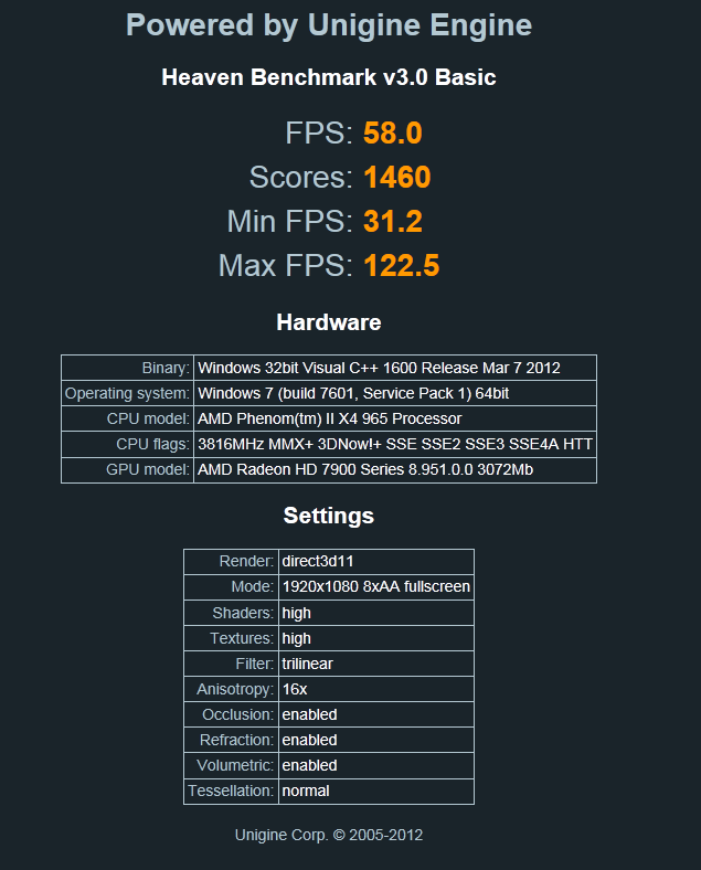

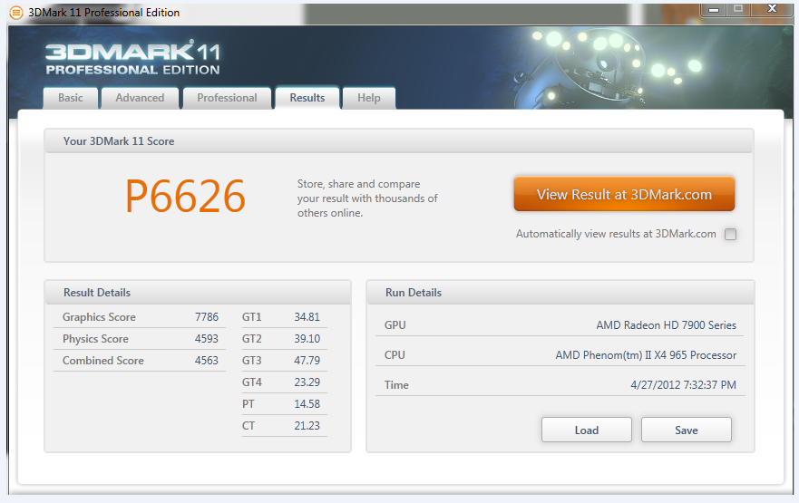

Μόλις αγόρασα αυτήν την κάρτα που βλέπετε και στην υπογραφή μου, τι benchmarks να ξεκινήσω να τρέχω? Να ποστάρω και κανένα σκορ! Αν γίνεται πείτε και τις ρυθμίσεις, σε high? Σε extreme? Τι να επιλέξω για την κάθε μία επιλογή? Για να έχουμε μία σωστή εικόνα όλοι. Μην ποστάρει δηλαδή άλλος σε medium άλλος σε high, άλλος σε anisotropic 16 και άλλος σε trilinear. tongue.gif
Thanks.
Θα έκανα και ένα unboxing και με καμία photo, αλλά δεν με προλάβατε να πάρει, δεν μου πέρασε καθόλου από το μυαλό. smilie.png
Sorry παιδιά.
Ορίστε και τα benchmarks, το 3dmark 11 το έτρεξα με την δεύτερη επιλογή performance mode (720p).
Στο unigean μπορείτε να δείτε και αναλυτικά τις ρυθμίσεις και στη φωτογραφία, ούτως η άλλως φαίνονται όλα εκεί.
Πως πάει από επιδόσεις?
Α να πω ότι ακόμα δεν έχω βάλει το bios στην θέση 2 που είναι η overclocked edition της Saphire. Όλα είναι ακόμα στο default. Ακόμα και στο catalyst οι ρυθμίσεις είναι default.
Thanks.
Tρεξε ενα heaven με anisotropy x16/tesselation extreme/anti-aliasing x8 το σκορ moy φεναιτε μικρο ειδικα στο 3dmark
