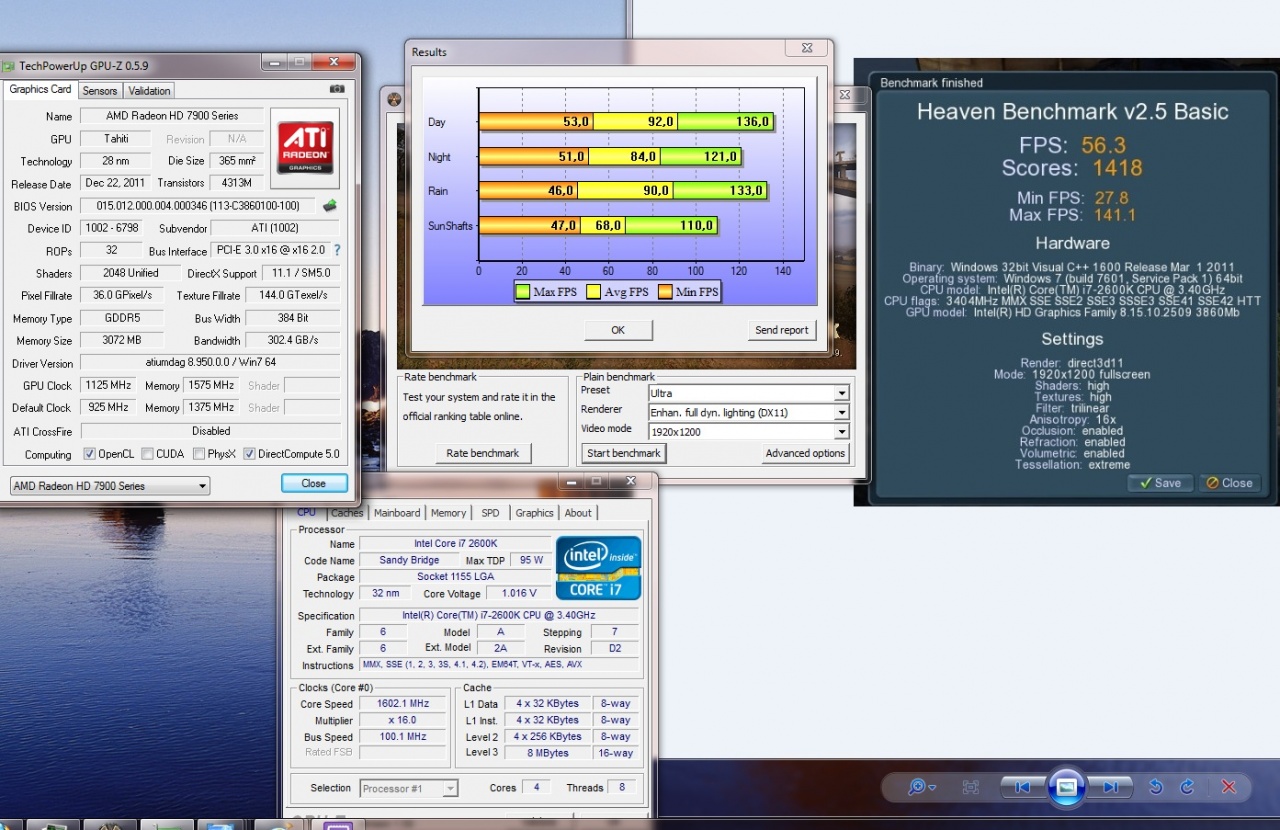

Τη μια και μοναδικη φορα που καταφερα να το τρεξω ειχα τα ρολογια που παιζω BF3 :wall:
Αν το καταφερω να ξανατρεξει, θα ποσταρω ξανα(δυσκολο γιατι ο υπολογιστης μου φαινεται εχει αποκτησει χαρακτηρα δικο του) :hehe:

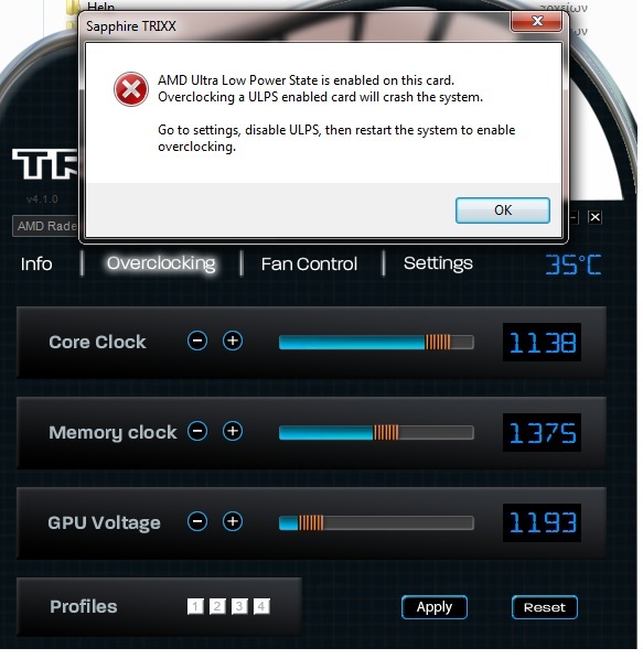

παιδιά έχω την Sapphire 7970, δοκίμασα τον διακόπτη στις θέσεις 1 και δυο και δεν είδα διάφορα !! τι να κοιτάξω ??, για να πάει πάνω απο 1125 πρέπει να βάλω άλλο βιος, εκανα εκανα εγκατάσταση το trixx αλλα δεν δουλεύει!! με λεει disable UPLS, άλλα είναι ήδη τικαριμενο help....
πάλι τα ίδια !! τα άλλαξα στο 0, δεν δουλεύει!
έκανα ξανά εγκατάσταση,έκανα disable UPLS με το ULPScontrol του @ατιμαν πάλι δεν δουλεύει!
Φυσιολογικο ειναι να μη δεις διαφορα απο τη θεση 1 στη θεση 2. Το ιδιο bios φοραει και στις δυο θεσεις.
Επισης με μια καρτα δεν εχει νοημα να προσπαθεις να απενεργοποιησεις το UPLS.
Κατεβασε την τελευταια beta του Msi Afterburner, εγκατεστησε τη και κανε δεξι κλικ επανω στο εικονιδιο. Πηγαινε στο τελος του Target, αφησε κενο και μετα γραψε -xcl.
Τρεξε το ΜΙΑ φορα, κανε reboot, αφαιρεσε την -xcl εντολη και τρεξε το AB κανονικα αυτη τη φορα. Πηγαινε στα settings, τικαρισε το "Unlock voltage control", restart to AfterBurner και εισαι κομπλε :)

Στα xp δούλεψε !! όπως τα λες. αλλά στα seven βαζω το -xcl αλλα δεν ζητάει restart !! και το trixx εμφανίζεται έτσι
Έκανα υποβάθμιση στο λογισμικό αuτο του cd και όλα δούλεψαν !! είχα τον http://www.thelab.gr/1063198673-post6882.html [MENTION=7033]Lazy Dog[/MENTION] ποιον χρησιμοποιείς
