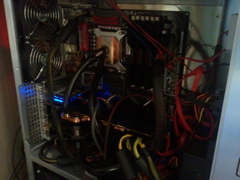

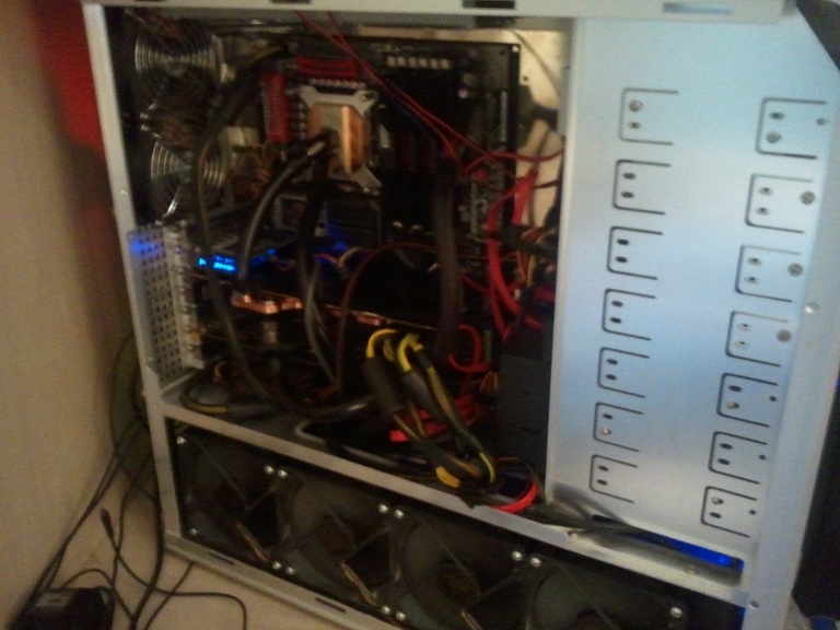

Εβγαλα το πλαινο γιατι το τζαμι εβγαζε ειδολα στη φωτογραφια. Απολαυσε cable management!!!

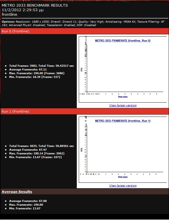

Τωρα για τα μετροπρογραμματα που εβαλες στο ποστ σου.
1) Ειμαι με 1680χ1050 ακομη (περιμενω να πεθανει η samsung 2232bw που εχω)
2) Δεν εχω κανενα απο αυτα διαθεσιμο, Μπορω να τα κατεβασω απο καπου η πρεπει να εχω και το αντιστοιχο παιχνιδι ολοκληρο ?
Απο θερμοκρασιες απο οτι ειδα χτες με 22-23 βαθμους στο δωματιο, ειχα 28-30 idle και 38 σε Furmark.
Link to comment
Share on other sites

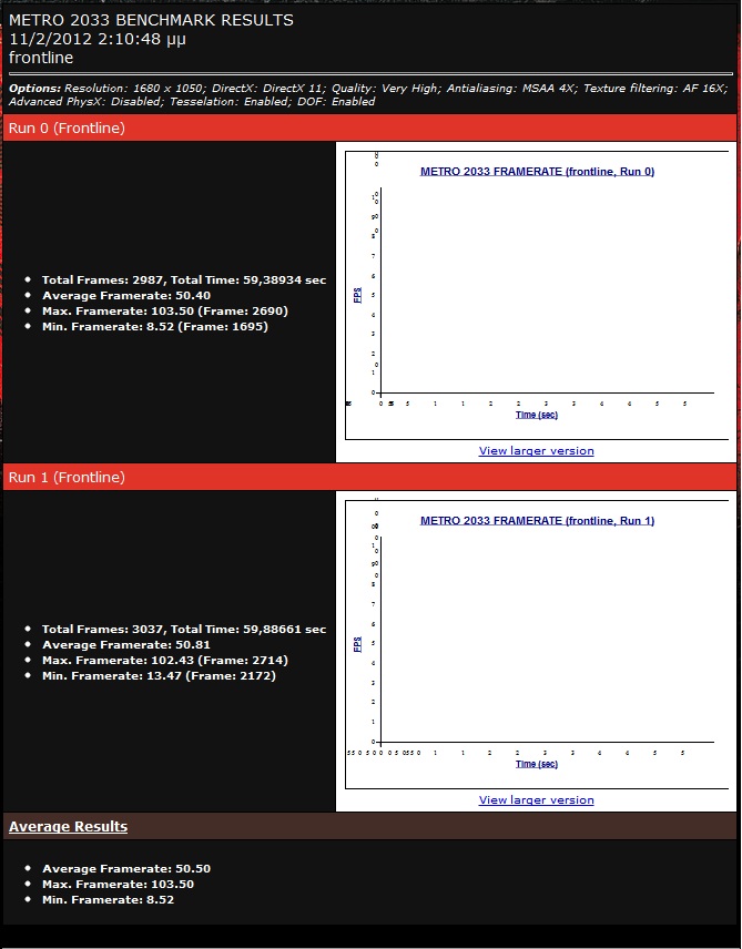

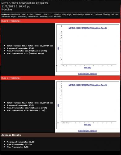

Το Μετρο το εγκατεστησα χτες οποτε μπορω να τρεξω ενα bench εκει. Στα 1250 core me 1.275v τελικα ειχα καποια artifacts οποτε πισω στα 1215 core με τα ιδια volt. Τρελη μπανανα η καρτα μου τελικα, αλλα τελοσπαντων.
Το γιατι δεν βγαζει τα γραφηματα δεν ξερω...
Παρατηρησα οτι εχεις DOF disabled, εγω το ειχα enabled, τι ειναι αυτο ?
edit: Και ενα με τους 12.3preview, σε 1250 core με καποια artifacts ομως. Αυτη τη φορα το DOF disabled.
