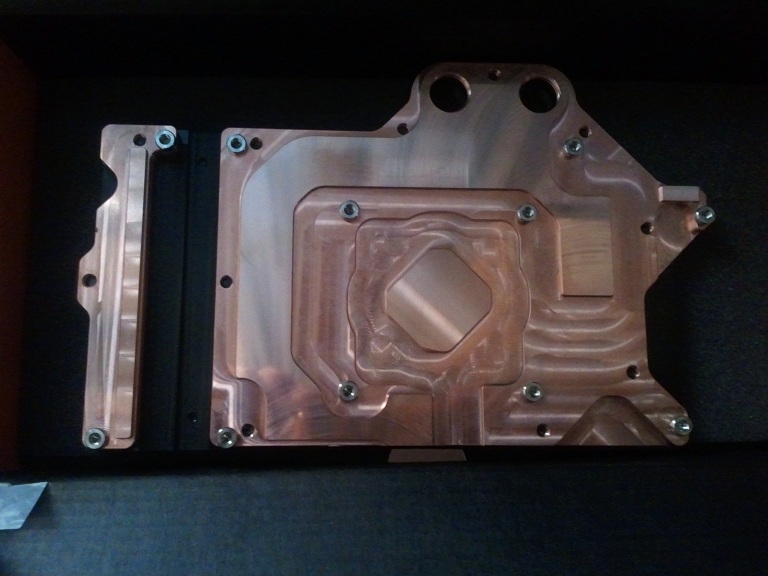

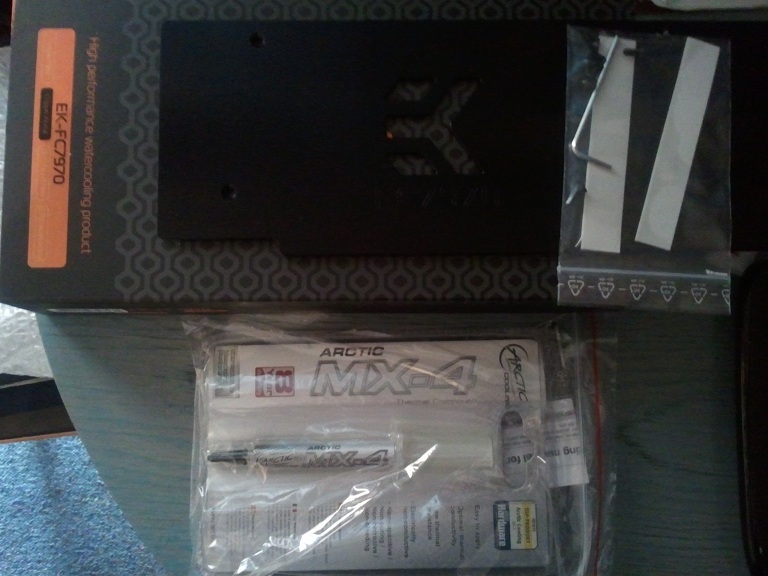

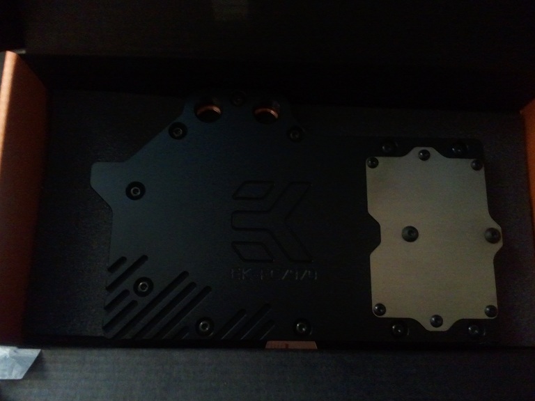

Funk....δε σε προλαβα, ψηνομουνα κ γω...
(που χαθηκες εσυ ωρε? welcome back! \m/ )
Η μ@λ@κια ειναι οτι πρεπει να περιμενω σαββατοκυριακο να ερθει κανας φιλος να το λυσουμε/στησουμε γιατι μονος ειναι απαλευτη η υδροψυξη.
