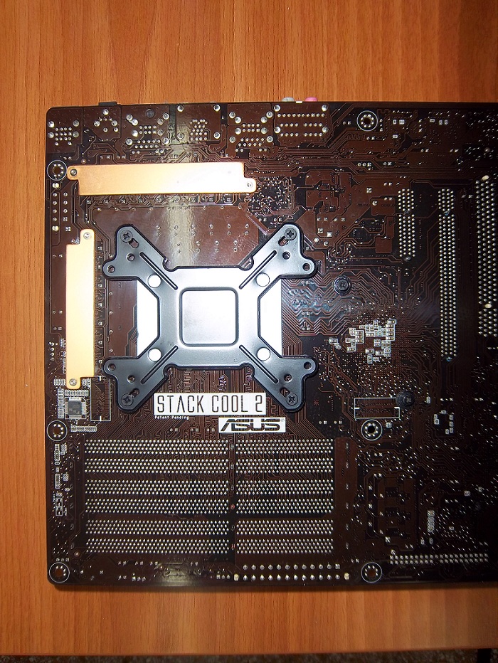

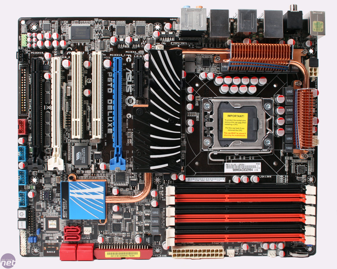

jimint Δημοσιεύτηκε Δεκέμβριος 28, 2011 #1 Δημοσιεύτηκε Δεκέμβριος 28, 2011 Καλημέρα σε όλους σας και Χρόνια Πολλά και Καλή Χρονιά. Κατόπιν αρκετού ψαξίματος στο forum κατέληξα στην παραγγελία της Scythe Mugen 3. Έχω επεξεργαστή Corei7 920 στα 2,66 Προβληματίζομαι όμως εάν θα κάνει στην μητρική που έχω. Την Asus P6TD deluxe. Σας παραθέτω και εικόνα της μητρικής. Υπάρχουν περιμετρικά γύρω απο τον επεξεργαστή όπως θα δείτε διαφορες ψύχτρες. Όχι τίποτε άλλο αλλά εάν δεν ταιριάζει, να μην την παραλάβω και να προβώ σε άλλη αγορά.

knight_77 Δεκέμβριος 28, 2011 #7 Δεκέμβριος 28, 2011 Ολες οι μητρικες περιμετρικα του socket εχουν πυκνωτες.Η ψυχτρα ειναι πολυ καλη για τα λεφτα της.Και εγω για αυτη θα πηγαινα αν αλλαζα την True Black.Go for it:T:

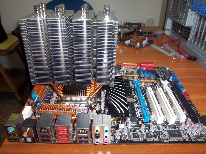

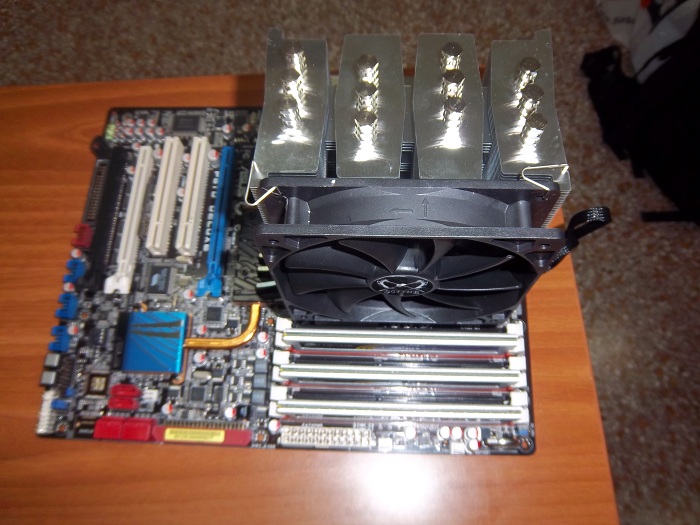

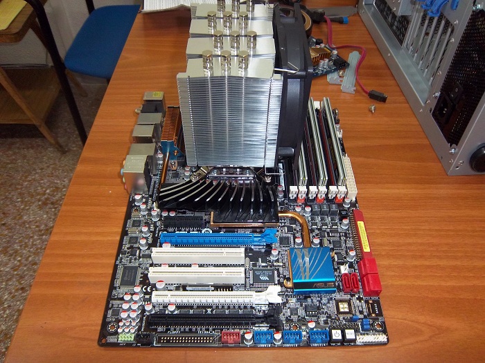

jimint Ιανουάριος 9, 2012 Author #15 Ιανουάριος 9, 2012 Καλημέρα Χρόνια Πολλά και Καλή Χρονιά. Λοιπόν το "έγλημα" έγινε και σας παραθέτω φωτογραφίες απο το αποτέλεσμα. Έχουμε και λέμε: Κουτί: Coolmaster Centurion 590 Μητρική: Asus P6TD Deluxe Επεξεργαστής: Core i7 2,66 Ghz LGA1366 Ψύχτρα: Mugen3 Πάστα: Artic silver5 Μνήμες: Corsair XMS3 8GB DDR3-1600 Kit Γραφικά: Nvidia Geforce 550 TI Διαπιστώσεις (προσωπική άποψη): ΘΕΤΙΚΑ Η θερμοκρασία μετά από μετρήσεις έπεσε 10-12 βαθμούς κάτω σε σχέση με την ψύχτρα "μαμά", θόρυβο ο ανεμιστήρας δεν κάνει ιδιαίτερα, αλλά εάν υπάρχει ρύθμιση απο την μητρική με πεσμένες τις στροφές όλα είναι ήσυχα. Με τις μνήμες τις μεγάλες πχ. Corsair Vengeance 8GB DDR3-1600 Kit* - Μνήμες - plaisio.gr δεν θα υπάρξει πρόβλημα με την ψύχτρα, λίγο ο ανεμιστήρας της ψύχτρας να ανέβει και όλα είναι εντάξει. Το αναφέρω αυτό διότι σε κάποιο άλλο post υπήρχε αυτός ο προβληματισμός. ΑΡΝΗΤΙΚΑ Τα πιαστράκια που έχει η ψύχτρα είναι λίγο μπελαλίδικα για να περαστούν, απουσιάζει 2ο ζευγάρι πιαστράκια σε περίπτωση που θα χρειαστεί 2ος ανεμιστήρας. ΣΥΜΠΕΡΑΣΜΑ Θεωρώ ότι το αρνητικό με τα πιαστράκια δεν επηρρεαζεί την αγορά της ψύχτρας αφού η σχέση τιμής/απόδοσης είναι στα ύψη. Ευχαριστώ τα παιδιά απο το forum που με επηρρεάσαν για την καταπληκτική αυτή ψύχτρα.
Thrael Ιανουάριος 11, 2012 #16 Ιανουάριος 11, 2012 Με τις μνήμες τις μεγάλες πχ. Corsair Vengeance 8GB DDR3-1600 Kit* - Μνήμες - plaisio.gr δεν θα υπάρξει πρόβλημα με την ψύχτρα, λίγο ο ανεμιστήρας της ψύχτρας να ανέβει και όλα είναι εντάξει. Το αναφέρω αυτό διότι σε κάποιο άλλο post υπήρχε αυτός ο προβληματισμός.Καταρχας με γεια το θεριό...Αν εννοεις δικο μου ποστ, σε ΑΜ3+ mobo ο ανεμιστηρας καλυπτει 2 memory slot αλλα απομακρυνοντας τον λιγο απο τις μνημες δεν ακουμπα στις Ripjaws... οι Vengeance ηταν αλλο θεμα... χωρανε μεν αλλα το φουρφουρι πεταει προς τα εξω περισσοτερο
