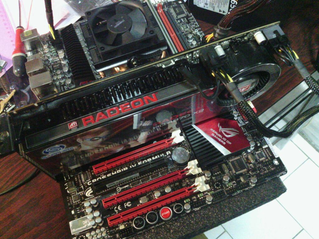

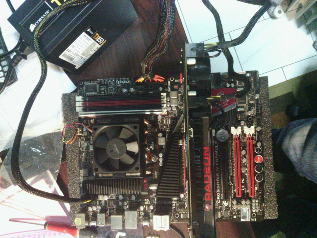

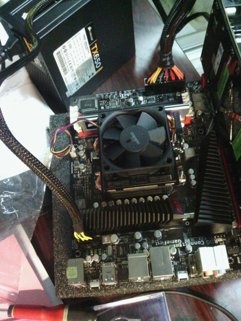

αυτή τη στιγμή η μητρική είναι έξω από το κουτί , σε μη αγώγιμη επιφάνεια για αποφυγή τυχόν βραχυκυκλώματος, μόνο με επεξεργαστή, κάρτα γραφικών και μια μνήμη.
Το έχω δοκιμάσε και τις υπόλοιπες φορές αυτό αλλά...
Έτσι μου έρχεται, να βγάλω 2-3 φωτογραφίες το setup και να τις ποστ'αρω εδώ μήπως τυχόν και υπάρχει κάποιο ηλίθιο σφάλμα μπροστά στα μάτια μου και δεν το βλέπω...
Sent from my Transformer TF101 using Tapatalk

Για δειτε...Ελπιζω να βλεπονται. Πρωτη και τελευταια φορα που ανοιγω την καμερα του tablet

πατας το σταρτ. σε ποιο led σταματαει? ή σε ποιο ξανααρχιζει απο την αρχη?
εμενα μου εκαν ε κουλα η 4αρα που ειχα με την μνημη στο πρωτο σλοτ. τα 2-4 ειναι τα main slots αλλα λογικα θα εχεις ηδη δοκιμασει και εκει. αν οχι, βαλτην στο τερμα τελευταιο και δοκιμασε.
